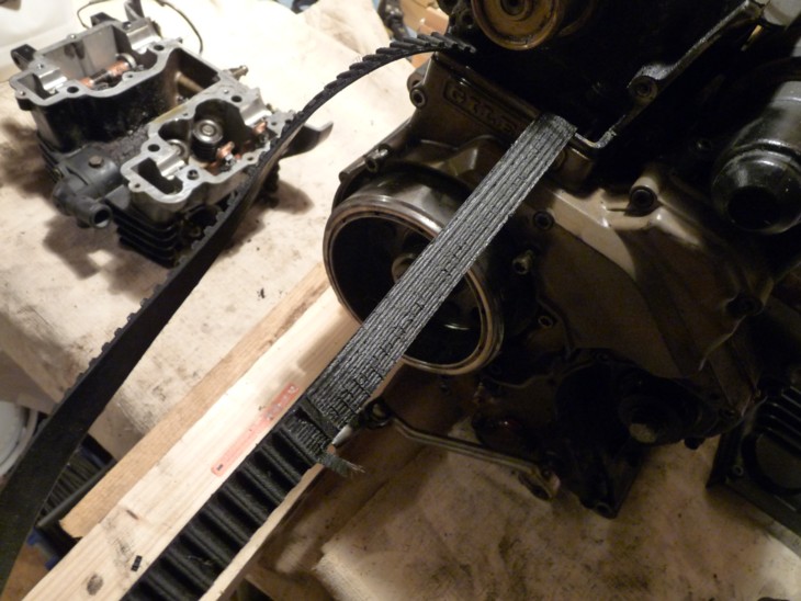

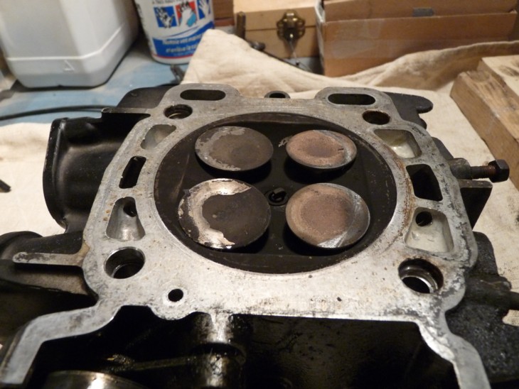

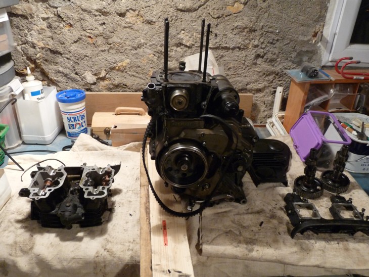

Dimanche soir dernier, (ca faisait quelques jours que ca montait ! certainement le printemps ! tous les ans à cette periode ca me fait ca ! j'ai la bécane qui me démange !) j'ai emmené mon môme chez ma mere, on est decendus au garage et on a tombé le moteur. Je l'ai ramené à la maison; A minuit le verdict tombait : la courroie n'a plus de dents sur plus de 20 cms et les 4 soupapes sont à l'equerre ! Classique ! ca m'étais déjà arrivé sur l'autre a 12000kms (j'avais pas lu le manuel du parfait proprio de nordwest !).

- l etendu des degats 3
- culasse.jpg (126.81 Kio) Vu 11003 fois
- l'etendu des degats 2
- courroie.jpg (122.43 Kio) Vu 11005 fois
- l'étendu des degats
- moteur.jpg (159.74 Kio) Vu 11003 fois
