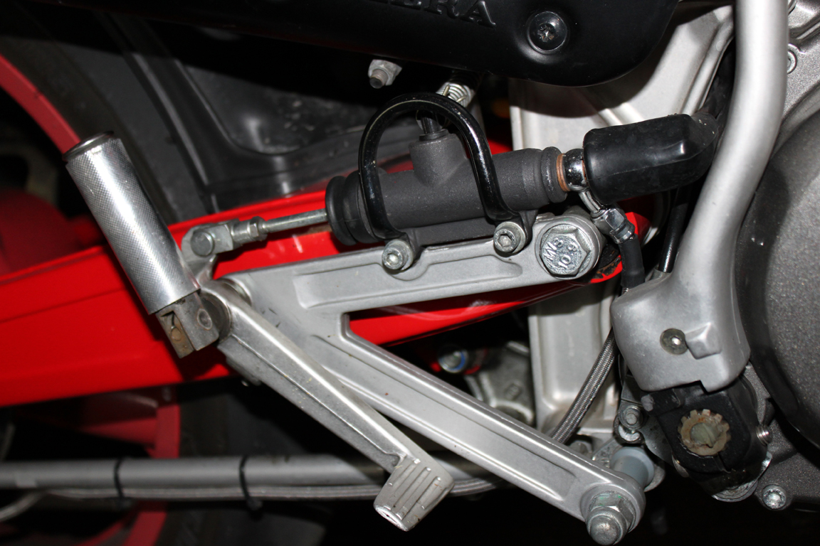

Voici le montage effectué au atelier Goodridge à Saint Germain Laxis c'est un peu limite mais c'est good.
DURITE AR.jpg (590.06 Kio) Vu 47290 fois
Re: Saturno: durite aviation arrière
j'ai du amener la moto sur place pour trouver la solution parce que avec les côtes même sérieusement prise par un pro la première foi la durite livré ne montait pas, à cause du passage entre le bras oscillant et le moteur.je joint aussi une photo du raccord droit pour l'étriet

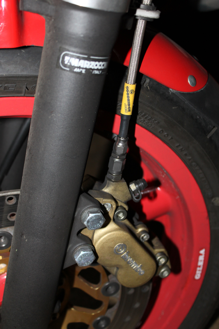

DURITE AV.jpg (553.08 Kio) Vu 47285 fois
Franck Lagaroje a écrit :c'est un peu limite mais c'est good.
du travail de débutant. Mon mécano m'a passé tout les banjos que je voulais essayer (dont celui qui ai monté sur ta moto), aucun ne ME va. Du coup j'ai commandé une durite complète, on verra ce que propose "speedy brakes" ( revendu par Bihr)
On à aussi tout essayer à l'atelier avec ce qui est disponible chez Goodridge il est impossible de faire mieux, j'avais fait mieux moi même il y à 15 ans en achetant un kit avec raccord olive mais j'était un peu préssé et je n'avais pas de temps à consacrer à ça un de ces quatre je me pencherai dessus et je ferai moi même le durit j'en ai déjà fait sa tien la preuve je suis encore vivant.
