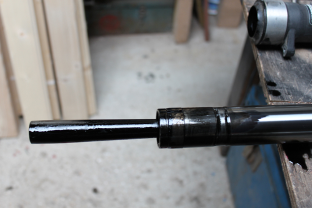

Re: Joints Spy NW
La tache grise c'est le métal mis a nu par le travail du plongeur, les rayures au dessus témoignent d'une bague usée et d'impuretés dans la fourche (souvent des bouts de fourche arrachés précédemment):
Essuyez bien les fourreaux, qu'il n'y ait plus d'huile dedans, qu'ils soient secs, vous allez trouvez ça.
Verdict: Faut changer les bagues, a tout le moins celle que l'on trouve pour les TDM et qui va en haut du tube plongeur.
Ensuite on tourne d'un quart de tour pour revenir dans une zone non usée.
Vous allez me dire: "Mais alors, ma fourche va battre latéralement?
- Ben oui!"
Je n'ai JAMAIS trouvé une fourche de NW qui ne nécessitait pas ce traitement.
Peut-être un jour je trouverais une NW qui n'a fait que de l'autoroute sans freinage appuyé et avec changement d'huile fréquent....
Attention, je ne dis pas que c'est irrémédiable et que c'est poubelle.
Simplement ce problème est chronique, il n'y a qu'une chose a faire pour le limiter c'est changer les bagues.
Evidemment ça n' empèchera pas vos spys de péter sous le pression d'huile si vous chargez régulièrement sur une remorque avec la fourche sanglée ou que vous mettez beaucoup d'huile histoire de durcir la fourche.
L'objectif est juste de pouvoir profiter de sa moto normalement sans la déglinguer.

Re: Joints Spy NW
Il faut absolument qu'ils montent serré dans le fourreau... sinon fuite.
Je ne connais pas les cotes exactes mais les deux cotes les plus importantes sont celles des diamètres (plongeur..diamètre int et fourreau..diamètre ext)...ce qui doit correspondre à 41 X 53 .
