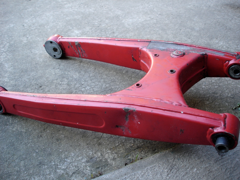

Ben voilà, c'est le week-end "pas d'bol". Hier matin, j'ouvre le garage, et je gueule un bon coup : le fiston avait mal posée le NW contre le mur, et il s'était vautré sur ma BM. COnclusion : une cocoette d'embrayage à racheter. Y en a toujours d'avance, au GCF ? Ce qui m'énerve, ce que je l'avais changée y a pas si longtemps. Pour la BM, juste un peu de polish à passer sur un cache, et on verra plus rien. De la chance dans mon malheur. Comme le NW a passé une partie de sa nuit penché à gauche, il y avait une tite flaque d'huile par terre : joint de sélecteur qui fuit. J'en ai commandé un ce matin. Mais ce n'était que le début de mes ennuis. Le fiston part avec le NW cet après-midi, et il est revenu en poussant (à peine 3 kms...). Les amortisseurs de couple de la couronne ont rendu l'âme, la roue s'est mise de travers, la chaine a sauté. Des photos des dégâts :
L'intérieur du bras oscillant, bien usiné :
L'extérieur du bras :
Le porte-couronne, dont il manque un bout :
et le bout qui manque :
Bon, je demande, par principe : faut changer le bras oscillant ? J'en ai un, faut juste que je le nettoie. Pareil pour le porte-couronne, j'en ai un aussi. Par contre, pour les amortisseurs de couple, c'est plus embêtant : y en a pas, au club ?

T'es sur que ce n'est pas un roulement qui a grippé ...voir cassé ?
Si tu as un bras d'avance...te gênes pas ?!...le temps de faire recharger celui là par un bon soudeur alu.
Re: Bras oscillant à changer !
J'en ai même 2 d'avance. Je vais regarder mes roulements, au cas où, mais je crois bien qu'ils on été changés en même temps que le pneu, l'année dernière. A vérifier, en tous cas. C'est pour les amortos de couple, que je m'inquiète.

Et, une autre hypothèse. Il était serré l'axe de roue? je vois que les tendeurs ne sont pas d'origine et n'ont pas de contre écrou, ça veut dire que c'est peut etre la roue de travers qui est a l'origine de la casse.
Je m'explique, le roulement de porte couronne a carrément explosé sa bague interne, au vu des dégats je te propose le scénario suivant:
L'axe de roue est mal serré, le tendeur se détend coté gauche, sous l'effet de la traction de la chaine, l'axe de roue avance coté gauche et alors la chaine travaille de travers poussant la couronne a ne plus etre paralèlle a la roue, l'effort axial est alors trop important pour le roulement et les amortisseurs de couple qui lachent, entrainant le massacre que l'on vois sur les photos.

C'est bien le roulement du moyeu porte-couronne qui est cassé. L'axe de roue était bien serré. Il n'y a pas de contre-écrou parce que la chaîne était trop courte pour les laisser en place. Mais je mesure toujours au réglet pour être sûr que la roue soit alignée. Ne peut-on envisager que le roulement, de par l'usure, ait cassé ? Et donc, pour les amortos, y en a pas en France, c'est ça ? Juste pour savoir si la bécane est immobilisée pour longtemps. Le fiston va craquer, entre l'allumage qui a immobilisé la bécane plusieurs semaines, et maintenant ça... Je lui ai dit de prendre le RC, mais je pense qu'il a peur de l’abîmer.

J'ai ajouté la photo du bras oscillant de Saturno qui a subit l'outrage d'une chaine qui saute ( le pignon de sortie de boite s'était fait la malle au environ de 60 km/h. on y vois l'avantage de l'acier sur l'aluminium dans ce cas précis de négligence, parce qu'à par des dégâts de peinture rien d'autre. juste chercher le pignon sur le bas côté et retrouver une vis. Le cache pignon aussi à un peu souffer.

Bon, j'ai changé le bras oscillant, le porte couronne, et les amortos de couple. Il me reste un petit souci : les écrous de la couronne touchent légèrement le bras. J'ai regardé sur micro-fiche, il n'y a pas de rondelle entre le bras et le porte couronne. Une idée ?
Ben si, il y a une rondelle, normalement. La N° 17 sur la microfiche. Mais l'ancien proprio avait du la perdre. Tout s'explique, donc. Sans cette rondelle, le porte couronne ne plaque pas bien contre la roue, et se met de travers occasionnant les dégâts montrés plus haut. En fouillant dans mes pièces, j'en ai trouvé une qui datait de l'époque où j'avais mis des roues de Nordwest sur le RC. Ouf, la bécane est repartie pour un tour. Mais je suis quand même acheteur du BO de rule58.
