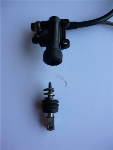

Le soufflet du maitre cylindre étant coupé en deux, je l'ai démonté pour constaté que les parties inférieure et supérieure n'étaient pas solidaires, est-ce normal et si non, comment restaurer ou remplacer ce maitre cylindre (qui fonctionnait parfaitement avant la purge du circuit) ?

Ce que j'appelle la partie inférieure serait le piston et la partie supérieure le cylindre, (la photo suit dans l'après-midi car il faut que je redémonte).

Voila ce que ça donne !
- M.cylindre.JPG (46.07 Kio) Vu 13443 fois

Visiblement tu n'es pas accoutumé ala mécanique, car a ce compte là, le Maitre cylçndre c'est l'élément supérieur, le reste c'est le poussoir qui le lie a la pédale de frein.
LE piston est encore dedans et si tu as ouvert l'étrier mais pas le M.C. tu peux recommencer le nettoyage.
Par contre tu as encore le ressort externe et c'est assez rare.
Il faut retirer le clip pour extraire le piston.
POur purger tu dois laisser tel quel et positionner l'ensemble de manière a faire remonter les bulles doic etrier et MC démontés mais durit en place (a moins de déposer les bras oscillant) et fair jouer le piston avec un tournevis ou remplir avec une serinque par la purge.

J'ai tout remonté et ai remplacé le bocal par une grosse seringue,j'ai pressé doucement tout en agissant sur la pédale de freins et quelques secondes après, le DOT 4 jaillissait de la vis de purge. J'ai remis puis remplis le bocal et actionné la pédale jusqu’à ce qu'il n'y est plus de bulle.
Tout a l'air ok (essais réalisés sur deux mètres dans le garage faute de temps!).
