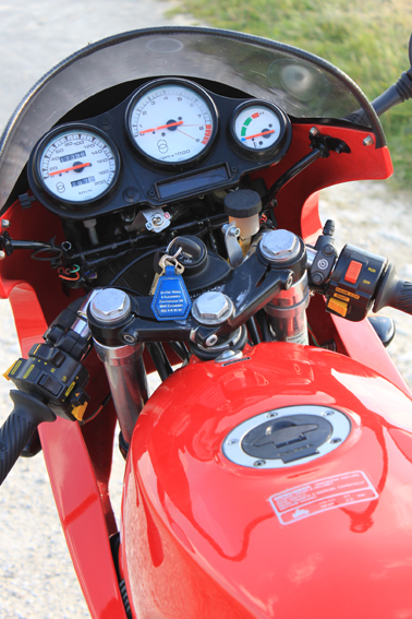

J'ai monté un PR 19 sur ma Saturno le bocal je l'ai placé en retrait et s'il n'y avait pas le contacteur, ce qui serai le cas sur circuit il serait encore plus centré
PR 19.jpg (253.18 Kio) Vu 28790 fois
