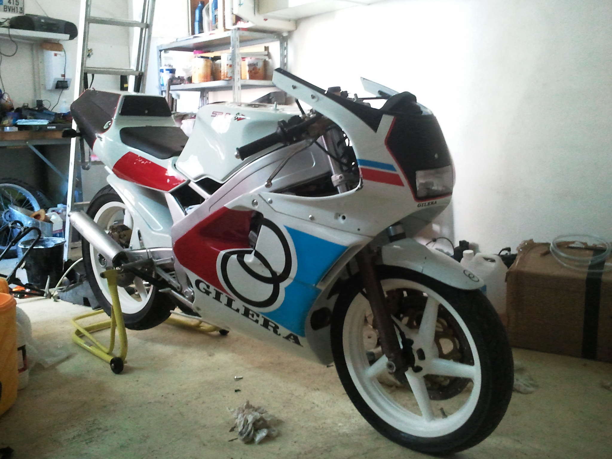

Salut à tous!
Après avoir passé pas mal de temps sur les japonaises, j'ai enfin trouvé la moto de mes rêves lorsque j'étais jeunot. Une Gilera SP01!
J'ai eu pas mal de taff dessus (carénage,moteur etc...) mais aujourd'hui j'en vois la fin comme vous pouvez le constater sur photo.
Il me manque juste la bulle Ermax que j'avais commandé chez Equipmoto mais retour à l'envoyeur car très mal coupé et trou de fixation bien décalé!!
J'attends le retour et je vous en dirais plus.
Par contre ce weekend, j'ai pu faire sa 1° sortie avec un copain en AF1 Futura au circuit d'Alès à l'occasion de la journée piste spéciale 2 temps, on a d'ailleurs vu de belles bécanes Bimota Vdue, 500 RDLC cadre R6 et j'en passe.
Avant de partir, j'ai passé une journée à régler mon SP01 au niveau carbu et c'est là que je me pose des questions (Sp01 débridé):
1° essai, gicleur Princ 150, manchon entrée boite à air enlevé : bonne montée en régime mais bougie ultra blanche (trop pauvre) et régime max 10500 et pas un tour de plus.
2° essai,GP150 et remontage manchon entrée boite air : la moto s'engorge. (moto bridée)
3° essai, GP160 sans manchon boite à air : marche nickel sauf à fond bougie bien blanche 10500
4° essai, GP170 et aiguille baissé d'un cran : marche très bien et bougie chocolat,ok.10500

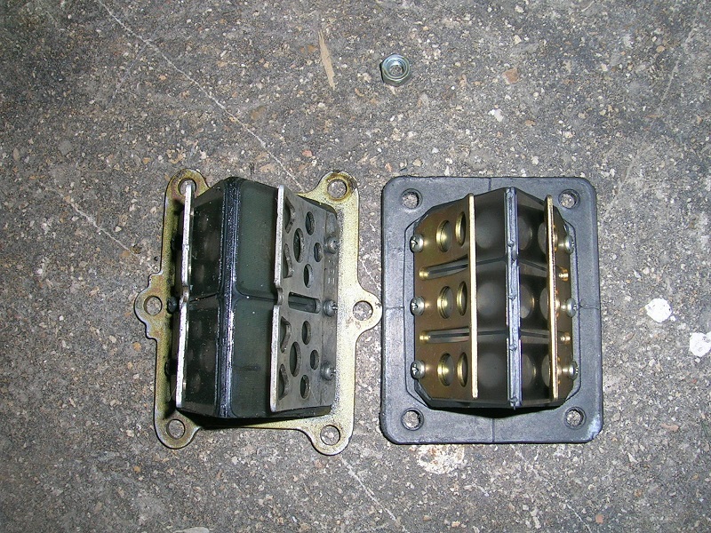

j ai eu le même problém avec ma cx , j ai changé deux choses , l allumage et les clapets , ton probléme vient forcément de l un ou l autre , en premier lieu change les clapets , il y en a sur ebay en allemagne aux alentours de 20 euros .

Ok pour les clapets, c'est ce que je comptais faire.

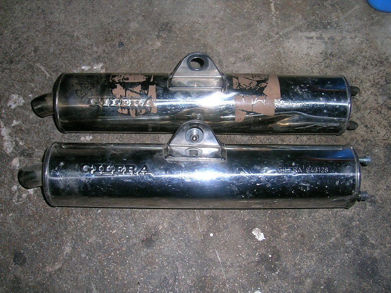

Re: SP01 Régime max.
tu pourrais prendre en photo ta cartouche ? je pense que tu as un pot de gilera gfr , le modéle de gilera le plus puissant jamais conçu , je posséde un pot arrow d époque pour gilera sp 02 et il a la même forme que le pot qui se situe à droite (forme tortueuse , )
aprés ce nouveau pot peut tout à fait bien fonctionner! à voir

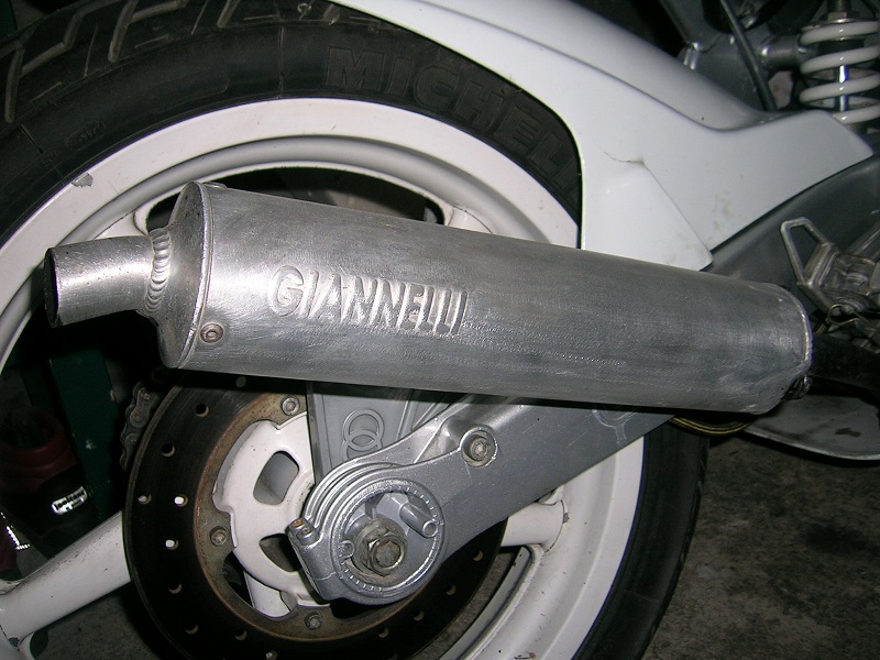

Voila la cartouche livré avec le pot, extérieurement c'est exactement la même, elle a la même référence GILERA 94318 avec en plus B/EF ??
Ci joint aussi ma cartouche Giannelli qui elle, est démontable.
Pour le pot arrow, moi j'ai vu 2 modèles exactement comme les 2 miens sauf qu'il m'avait l'air plus gros en volume.

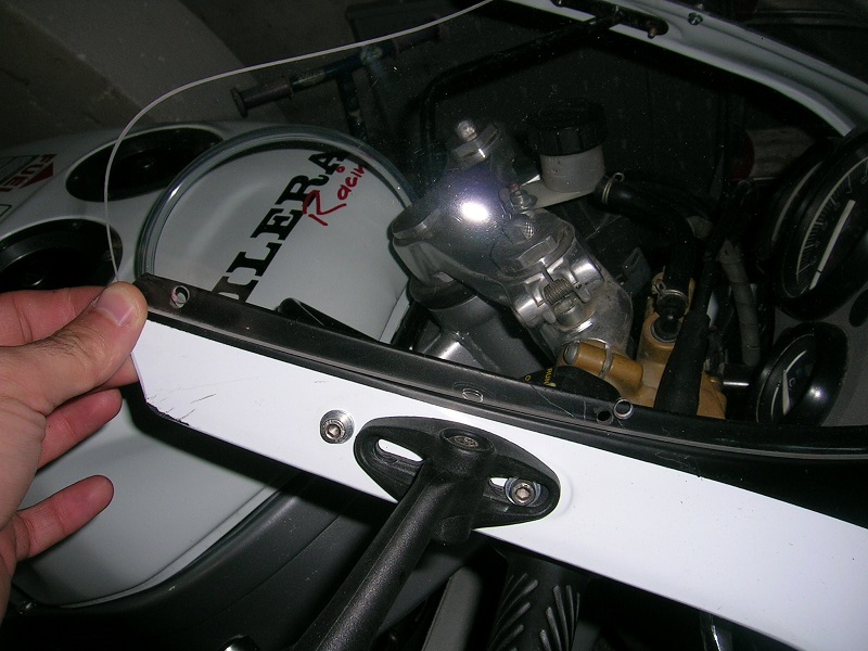

Dernière chose, je vous avais parler de la bulle Ermax que j'avais reçu et qui n'allait pas sur mon carénage (trou pas en face).
J'ai échangé quelques messages avec Ermax qui a bien voulu me renvoyer une 2° bulle modifié mais qui est exactement la même que la première??
Pourtant mon carénage est d'origine et je possède une 2° carénage avec le même problème.
Quelqu'un a t il déjà rencontrer ce problème avec les bulles Ermax pour Gilera SP?
Point positif, Ermax me propose de passer à l'usine avec ma moto pour voir où est le problème, assez sérieux comme boite.
Salut, le plus simple ne serait il pas de t'envoyer une bulle non percé? faire des trous dans cette matière demande du soin et de la prudence mais sa serait plus rapide non.
Moi je n’ai pas été content de ERMAX ils n'ont pas voulu refabriquer le saute vent du NW et surtout ils ont gardé celui de Philm45.
Depuis lors ils ne me répondent plus.
Si tu y vas ce serait chouette que tu le récupères.
ce ne sont pas des cartouches de GFR , donc c est des pots d origine , il n y en a pas un qui est un adaptable (corps de gianelli) ?

Change tes clapets pour commencer , ca a énormément amélioré ma bécane , ce n était pas ce modéle , ceux que j ai choisis ont fait beaucoup baissé le couple mais j ai énormément gagné en haut , et la bécane prends plus de tours , fait nous savoir par la suite

EN tout cas pour Ermax, ils essaient de me rejeter la faute en me disant que c'est mon carénage qui ne va pas mais je pense qu'ils veulent que je passe à l'usine pour revoir
leur gabarit, ils ne s'embêteraient pas avec moi sans aucun intérêt.
Pour la bulle non percé, bonne idée mais il faut bricoler un peu, ce qui n'est pas donné à tout le monde....
Pour mes pots, ceux sont tout les 2 des Gilera d'origine et pas un Giannelli, la cartouche Giannelli m'avait été donné séparément.
Et pour les clapets, j'ai vu sur ebay allemagne, il y a des clapets stage 1 et stage 2? Différence? rigidité épaisseur?
Quelqu'un a t il déjà essayer d'écarter un peu voir supprimer les butées des clapets sur ces moteurs? avec des lamelles carbones j'hésite un peu.. mauvais souvenir de l'époque 103...

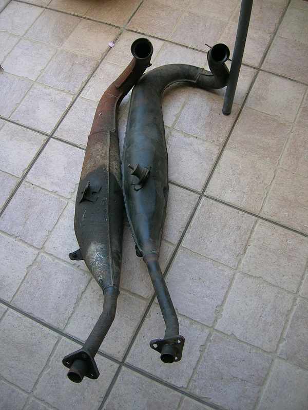

Bonsoir et désolé pour le retard, en ce moment pas mal de taf....
Bon j'ai refait mon pot de crono et il est pret à être monté, je vais quand même faire un essai quand j'aurais changé mon piston.
Vu par l'échappement, il me semble un peu fatigué donc à changer..
Par contre, pas moyen de trouver les différences entre SP01 et Crono et même les autres bécanes Gilera en 125 (diagramme, RV.....)
J'ai pu trouver quelques doc en italien car ces moteurs étaient montés sur des karts (formule europa 125) et nos amis transalpins les bidouillaient un peu.
Sinon j'ai demandé sur ebay la différence entre les clapets carbones stage 1 et 2 : épaisseur 0.45mm en stage 1 et 0.40 en stage 2.
Je vais sûrement prendre ceux que tu m'as conseillé merenva, ceux sont des stage 1.

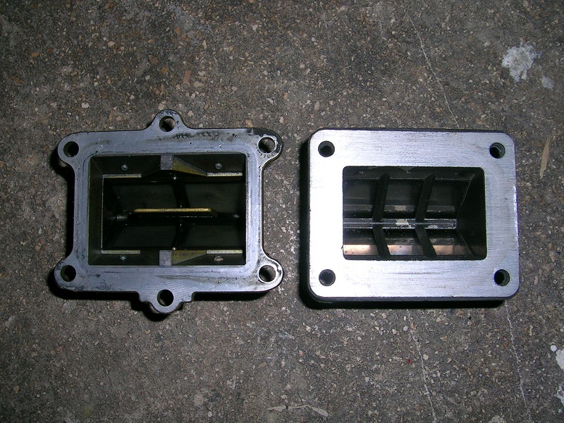

J'ai aussi démonté un 2° moteur que j'ai en stock et apparemment j'ai des clapets Adige dessus, je comparerais aussi les 2 clapets....
Ci joint une photo des clapets Adige (droite) et 125 YZ 85 (gauche), on peut voir la faible ouverture des clapets SP01 par rapport au YZ, sans parler de
l'entrée admission au niveau des carter du SP01 vraiment ridicule, comment peut on sortir une trentaine de chevaux d'un bloc pareil....

Les clapets adige sont d origine sur nos bécanes
