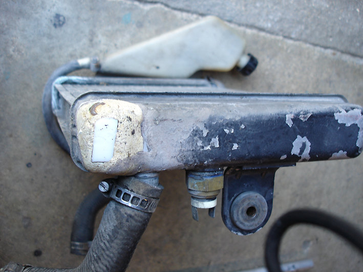

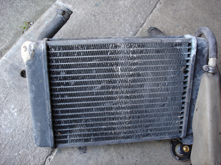

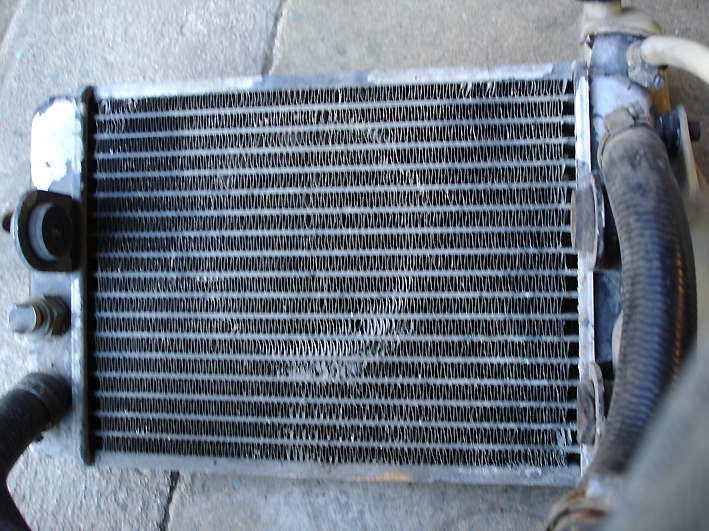

Il paraîtrait que ce serait la même que sur les SP 125 mais je n'ai jamais vérifié. Ci joint petites photos de celui qui a beaucoup vécu
- Radia Sat 3.jpg (500.47 Kio) Vu 43034 fois
- Radia Sat 2.jpg (487.04 Kio) Vu 43034 fois
- Radia SAT 1.jpg (329.04 Kio) Vu 43034 fois

Bon pour le moment je vient de remonter un radiateur de Saturno, celui de mon épave. Et bien ce n'a pas été si simple, en fait sur cette moto la, il doit y avoir un léger défaut de construction qui rend impossible le montage du radiateur sans que celui-ci ne touche le support de ventilateur.. ce qui exlique la panne. Déjà que ça arrive souvent ce genre de truc la dessus, sur celle là c'était garantie.
Ca se joue à rien du tout, mais que se soit avec n'importe lequel des radiateurs ou des supports ça rentrait en contact direct, aucun jeu possible, alors que sur l'autre moto il y a immédiatement 2 mm, j'ai du tordre le pattes de fixations du ventilo, seulement il y a peu de marge parce que sinon on voile le truc. Puis ensuite j'ai ovalisé les tous de fixations du radiateur pour pouvoir déplacer les silents bloc et avancer légèrement celui-ci, j'ai réussi à gagner 2mm pas plus. Avant j'ai voulu carrément le déporter plus loin genre 2cm mais,1°: ça ne passe plus dans le carenage, 2°: le garde boue risque de taper dedans au freinage. je me suis vraiment fais c...
