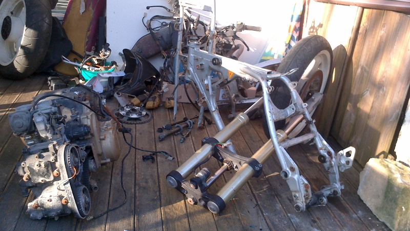

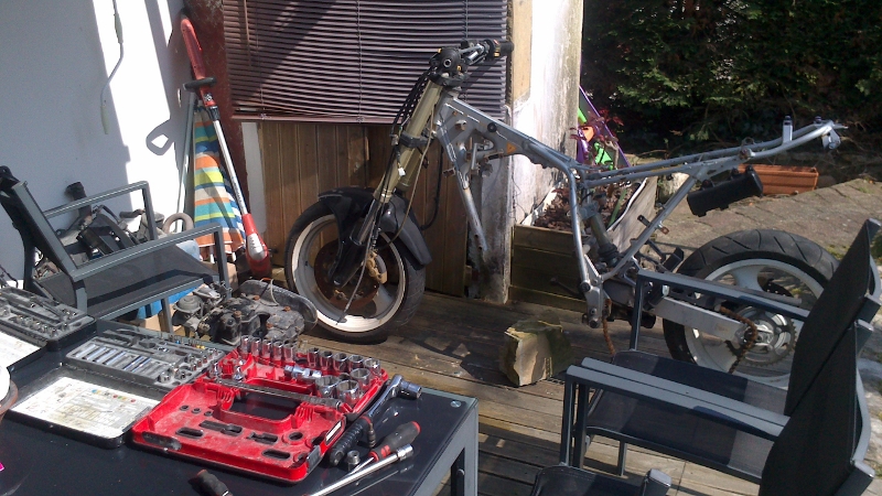

alors quelques photos de plus pour que vous voyez dans quoi j'me suis lançé
c'est un chantier j'vais il laissé quelques goute croit moi bien va falloir frotter martine !!!!!
DSC_0175 (800x450).jpg (359.26 Kio) Vu 45038 fois

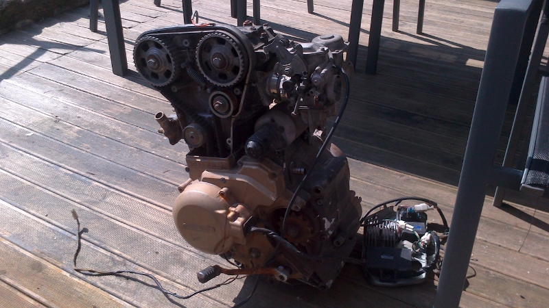

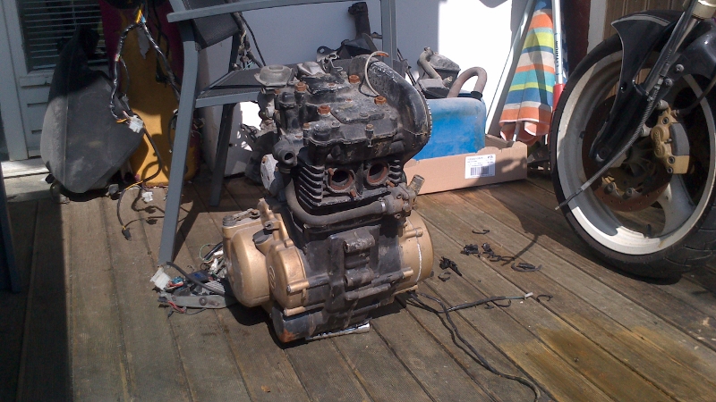

vu la cabine du moteur j'suis pas arrivé mais pour faire condensé j'ai un ami qui me la pris et va me le passé
au banc pour voir tout se qui cloche et un ami a lui est tourneur fraiseur ajusteur donc le cas échéant
peut être me refaire quelques pièces ont ne sait jamais ( koi je croit au père noel j'ai l'droit ) :roll:
DSC_0177 (800x450).jpg (362.07 Kio) Vu 45038 fois

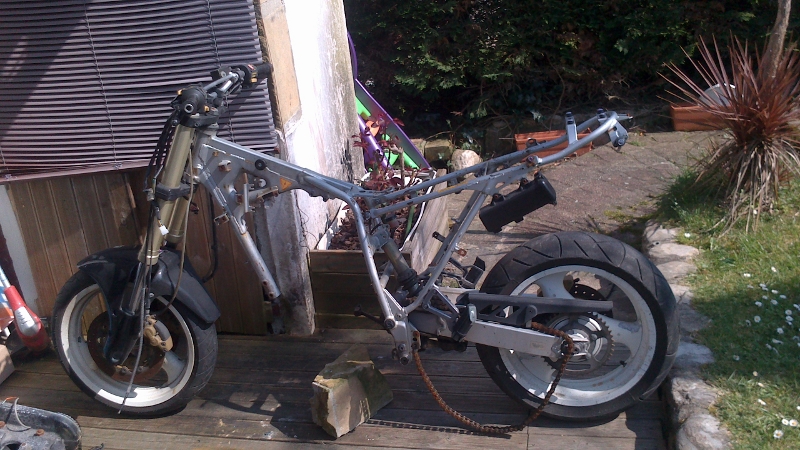

4 heure plustard voilà a koi ressemble mon bestiots
DSC_0180 (800x450).jpg (372.18 Kio) Vu 45038 fois

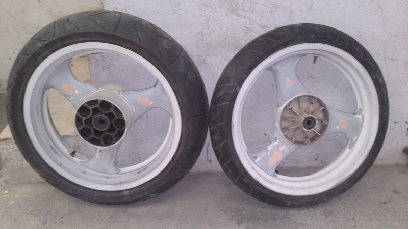

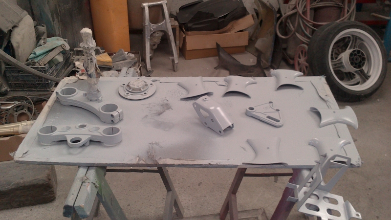

suite a tout ceci j'ai attaqué la rénovation mardi dernier et la c'était des journée pas piqué des vert
ponçage grattage dégraissage et rebelotte bref un pure bonheur quand ont est motivé
après des heures de disolvant brosse et pinceau en tout genre voilà a l'arrivé la gueule de mes étriers
magnifico
DSC_0183 (800x450).jpg (318.3 Kio) Vu 45038 fois

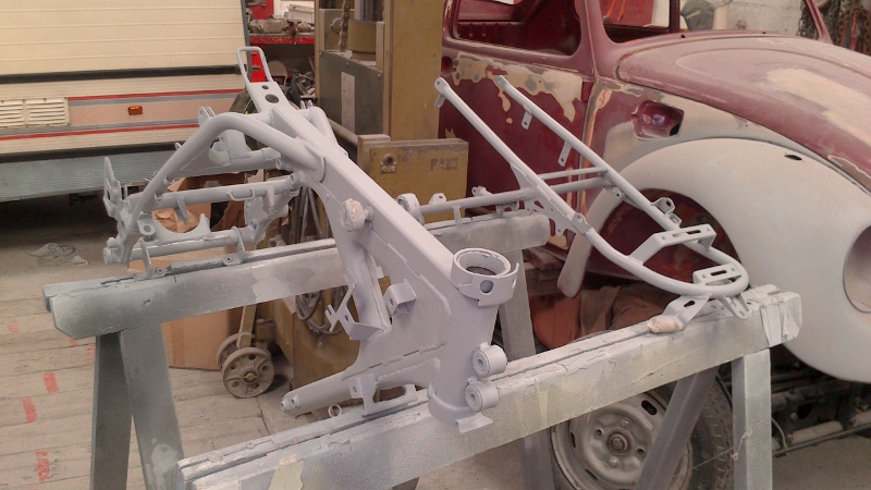

:shock: :lol: mercredi , jeudi, vendredi , samedi !!!!! semaine de dingue
ponçage du cadre dans les moindre recoin et non de dieu y'en à
mais a l'arrivé ça prend forme
doux et lisse comme un cul de bébé
DSC_0181 (800x450).jpg (333.69 Kio) Vu 45038 fois
en même temps ponçage apprêt deux couche
re-ponçage apprêt deux couche
et ouiiiiii !!!!! reponçage une couche
alors plein me dise ça sert a rien si siiiii !!!!! a l'arrivé perfectido

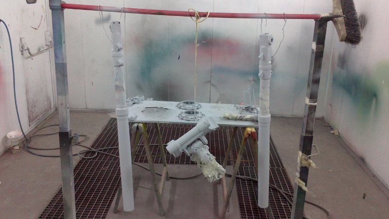

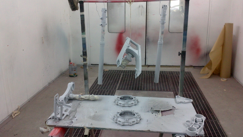

pour les pièces là aussi vu quelle été piqué rouillé et j'en passe j'y et laissé quelques gouttes
surtt sur les jante et les 6 cache ( qui en un mots ne sert a rien ) en un seul tenant moi j'été pour :P
qui va piano va sano qui va sano va lontano qui va lontano va a la morté !!!
DSC_0182 (800x450).jpg (310.13 Kio) Vu 45038 fois

pour la suite cette semaine pose des peintures et voilà les peinture c'est un sketch
peinture blanc nacrée de chez Toyota autant dire une chi.. de couche et en veux tu en voilà
idem pour l'autre dorée champagne de chez Toyota tant qua faire ont change pas une équipe qui gagne

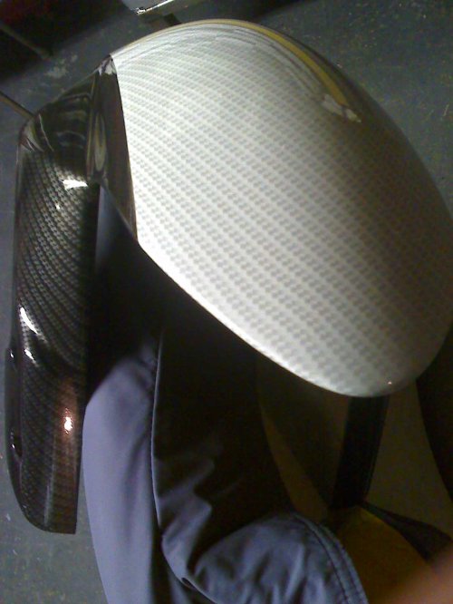

pour les carénages certain seront en carbon blanc
fourche et jantes doré ainsi que le guidon les retro rizoma et les poigné poignées
pour le logo gilera se sera celui la couleur dorée

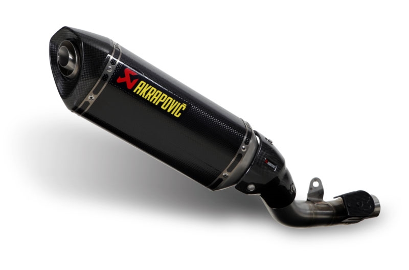

alors je sais certain vont se transformer derriere leur écran mais j'y peut rien
ma sorti d'échappement sera belle et bien celle-ci avec une ligne faite maison
tuyau bleuté soudure au mig

je pose une photos pour vous montrer de koi il en retourne pour certaine pièces
en carbon blanc

Re: 600 nordwest de A à Z
ça a de la gueule le pot Akra !

HALTE!
Je vois que tu veux bien faire et tu as déposé les caches de roue pour peindre proprement des pièces une a une.
J'ai fait moi même cette erreur sur mon NW en 2005.
Eh bien à l'origine la peinture est épaisse et fait un joint autour des ces enjoliveurs qui ne se fait plus si tu peints les pièces une a une.
Du coup la merde stagne dedans a chaque nettoyage et la saleté ressort aux premiers tours de roues.
Moto propre et 200m après grosses traces noire :x
SI tu tiens a peindre comme ça je te recommande de remonter avec de la pâte a joint tout autour sinon tu sera déçu.
Résultat tu as raison d'être pour une jante d'un seul tenant mais il faut avouer que ces roues on vraiment de la gueule côté pile et côté face.
Pour le moteur, ce qui cloche c'est :
ROue libre de démarreur (et parfois nez de démarreur)
pompe a eau
pipe d'admission
Parfois les poulies d'ACT qui prennent du jeu sur les modèles 92 lorsqu'elles se sont oxydés (l'alu est serti sur l'acier du moyeu)
Raccord d'eau coté droit sur la culasse.
Le reste fait 150000 km les doigts dans le nez mais si tu veux, tu peux en profiter pour changer les ressorts d'embrayage et le segments pour repartir tranquille pour 60000 km.
Le thermostat et la sonde de pression d'huile peuvent aussi poser problème parfois.

levrier-noir a écrit :ça a de la gueule le pot Akra !
n'est ce pas levrier !!!!!!! 8) ça à une gueule folle ....

Lilian a écrit :HALTE!
Du coup la mer.. stagne dedans a chaque nettoyage et la saleté ressort aux premiers tours de roues.
pompe a eau
pipe d'admission
waow !!! ça c'est d'la news tu n'imagine pas comment jte remercie car là!!!! pour moi cela aurais été pétage de cable direct donc no soucis
demain fait ça et merci pour le tuyau comme koi en un seule tenant cela nous aurais évité ça :shock:

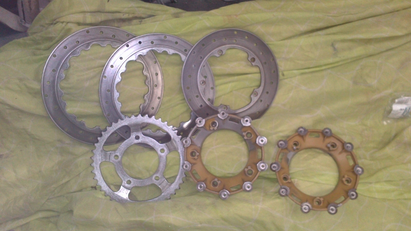

LILIAN par contre j'ai pas d'arrache volant magnétique :cry: pour ma roue libre
cela étant comment savoir si il est en bonne état je lui regarde koi les chicco
voir si il sont pas abimé ?

sayé j'ai vu ok !!!!! ressort de merde et piece usiné pour quelle soit lice et pas que les masselotte tapote dessus ok j'ai bien vu no soucis j'vous direz ça bon bonne nuit j'suis aché demain peinture !!!!! :twisted:
ça va passer ,ça va passer ,ça va passer!!!!!!
Un microbillage remet la piste de la roue libre d'aplomb.

Lilian a écrit :Un microbillage remet la piste de la roue libre d'aplomb.
mon pote tourneur fraiseur ajusteur pourrais me faire une piece dans la masse en tengsten
du coup indéformable et plus de soucis avec les galet ; masselotte :mrgreen:

ou sinon la solution HTC groupe tu fais faire ta piece en Carbure de tungstène (9 sur l’échelle de Mohs)
ce qui signifie qu’il ne peut être travaillé et usiné qu’avec des outils en diamant.
du coup fini les soucis et un ressort en acier DH et tu oublie a tout jamais ta roue libre :shock:
enfin j'imagine !!!!!!
Ok mais la solution que je te propose coûte 3€ de fournitures…
On propose le reconditionnement à 80€ car parfois il faut changer les galets.
Elle est éprouvée et si tu dois demander un truc au tourneur c'est plutot un lève soupape qui te permettra d'épargner la roue libre.

c'est tt a fait ça dépioté de chez dépioté pas par mes soins cela va sans dire mes par un pro dont je vous avez parler il me tien au courant vendredi pour me dire le pourquoi du comment
merci a toi lévrier tu as en partie raison elle a peut roulé mais vu se que je veut en faire je ne prendrais aucun rique et remplace direct pour avoir une bécanne nikel partie pour 60000 km euh!!!!! au minimum lilian :P
en tt cas journée pas prolifique j'ai pas peint
mes mastiqué les jantes apprêté et re ponçé
pour cacher ces vis disgratieuse qui qui qui !!!! hein voila :evil:
fini les 3 vis pourris et fini les coulures 200 m plus loin sorti du lavage merci lilian !!!
DSC_0184 (800x450).jpg (295.4 Kio) Vu 45001 fois

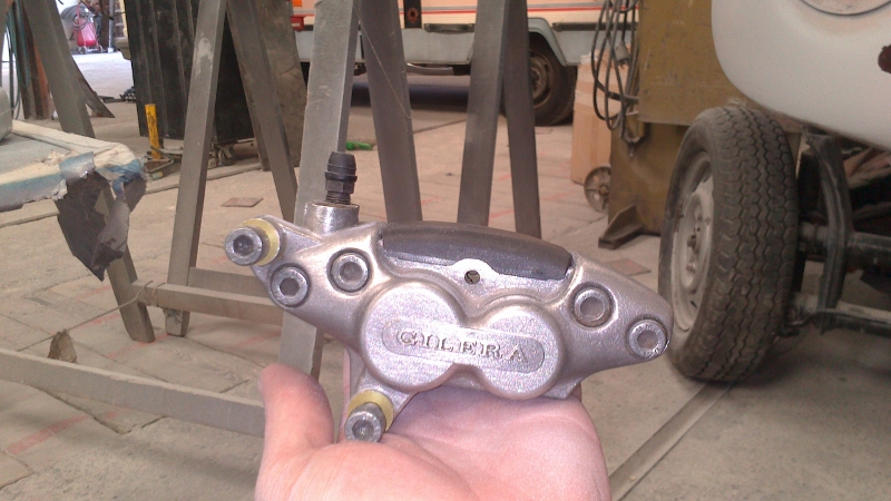

ensuite je me suis attaché a rendre ses disque de frein le plus net possible j'ai les doigt en vrac 4 put... d'heure de poncage
et ensuite début du retrait de la peinture jaune du bloc dsique pour finir comme les étrier de frein brut
j'frai pas ça tout les jours
DSC_0185 (800x450).jpg (303.21 Kio) Vu 45001 fois
peut etre pas frolic la journée mais minutieuse et c'est très satisfaisant aussi les gars

bon matinée pofinage de chez pofffffinage en mode apprêt , ponçage pour les fourche et balancier arrière et tête de fourche :| :| :|
DSC_0188 (800x450).jpg (304.27 Kio) Vu 44980 fois
DSC_0189 (800x450) (2).jpg (313.94 Kio) Vu 44980 fois
j'ai réussi avec un apprêt oxyde a lisser les fourche comme un cul de bébé 8)
suite du programme demain là !!!!! les chose sèrieuse commence un premier voile de peinture

Tu es super équipé ....une vraie cabine de peinture :!: :shock: :shock:
shymer
Messages : 66
Enregistré le : dim. 16 mars 2014 10:46
Localisation : saint jean de luz 64500
Message par shymer »
levrier-noir a écrit :Tu es super équipé ....une vraie cabine de peinture :!: :shock: :shock:
non non !!!! :roll: :roll: :roll: :mrgreen: j'ai des potes très compréhensible qui me laisse jouir du garage
et de tout les attirails qui sont a PORTER DE MES MAIIIIIIIIIN éh!éh!éh!éh!éh!éh !!!!! :evil:
désolé c'est rien lévrier c'est les boyau d'la tete quiiiiiiiii !!!!!! ......... ça yé c'est passé
MoToooooooOOOOOOOOOOOO :shock:
