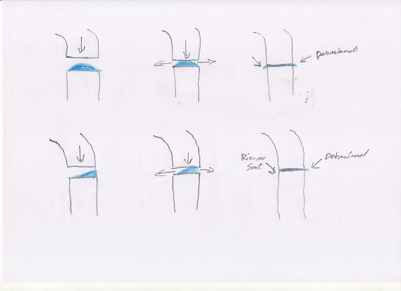

Bien sûre, mais je me suis rendu compte avec le temps que plein de copains avaient retrouver de la pâte à joint à l'intérieur de leur moteur,et moi jamais. Pour te dire le moteur de la Morini à lui seul j'ai du le démonter entièrement au moins 20 fois, la première c'était en 79 pour changer le ressort de rappel de sélection. Oui sur les Morini il faut tout ouvrir pour ça. Après chaque démontage, pour divers raisons et elles ont été nombreuses, je n'ai jamais trouver la moindre trace de loctite Bleue (celle que tu adore), qui ai débordé à l'intérieur, en revanche les motos des copains c'est arrivé. Je n'ai pas fais comme je fais par hasard, on m'avait prévenu du risque. j'ai appliqué une méthode que je connaissais c'est tout. Je l'ai montré aux copains, es qu'il ont fais comme moi ??? je n'en sais rien, pour la plupart je ne les vois plus. et ceux que je vois encore ne font plus de moto ou de mécanique eux même.
- C'est très schématique et aucune proportion n'est à respecter, sur la ligne du haut c'est juste pour expliquer que si on met la pâte de façon régulière elle va s'étaler aussi de façon régulier des deux côtés. moi si vous regardez la ligne du bas vous voyez que je fais un chanfrein, et il n'y a en fait pas de pâte à joint au bord du carter côté intérieur, elle va venir toute seule sous la poussée.
de toute façon il en faut très peu de cette pâte. Le moins possible. - Schéma Pâte 1.jpg (280.63 Kio) Vu 18479 fois

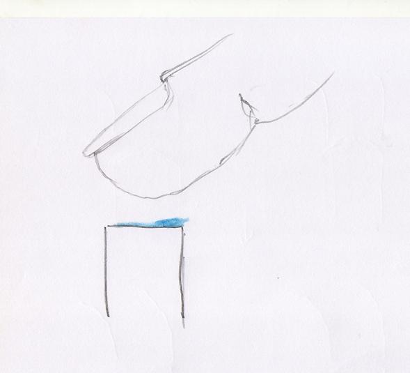

- Avec un doigt propre et humide ç'est le meilleur outil.
- Attalement pâte.jpg (242.84 Kio) Vu 18479 fois
