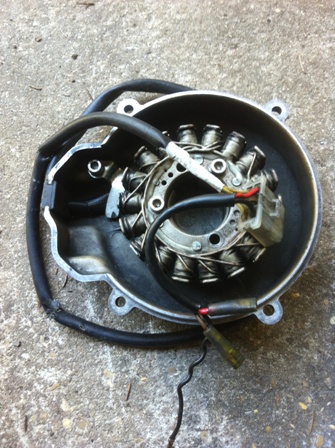

Bonjour à tous
1 de stator avec régulateur de vitesse ( fil rose )
satator de gilera 91 et 92-93 062.JPG (93.43 Kio) Vu 38222 fois

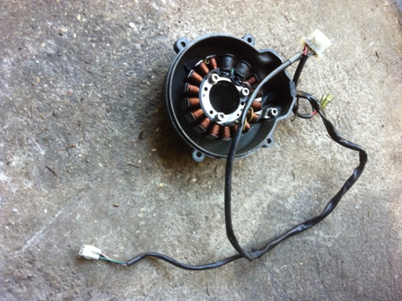

Plus explicite avec des photos
1 stator avec 3 jaunes 1 rouge 1 marron 1 noir
satator de gilera 91 et 92-93 063.JPG (94.77 Kio) Vu 38222 fois

T'es pas le premier à qui ça arrive. Raison pour laquelle j'insiste toujours sur la conformité des différents éléments.
Et ça ne s'arrête pas là car les réglages de carburateur et la distribution sont fonction des allumages. Si on met un allumage de 93 sur un moteur de 91 on aura pas le meilleur rendement.
Beaucoup de Bi4 ne donnent pas le meilleur d'eux mêmes car il sont assemblés avec des pièces éparses provenant de différents modèles.

Re: Grosse panne électrique
Message par Matthieu38 »
salut j'avais fais comme toi , mais j'avais vu rapidement( au bout d'une heure de réflexion quand même) que j'avais inversé les 2 volants moteurs.... Une fois l'échange fait elle a démarré directe du coup.
