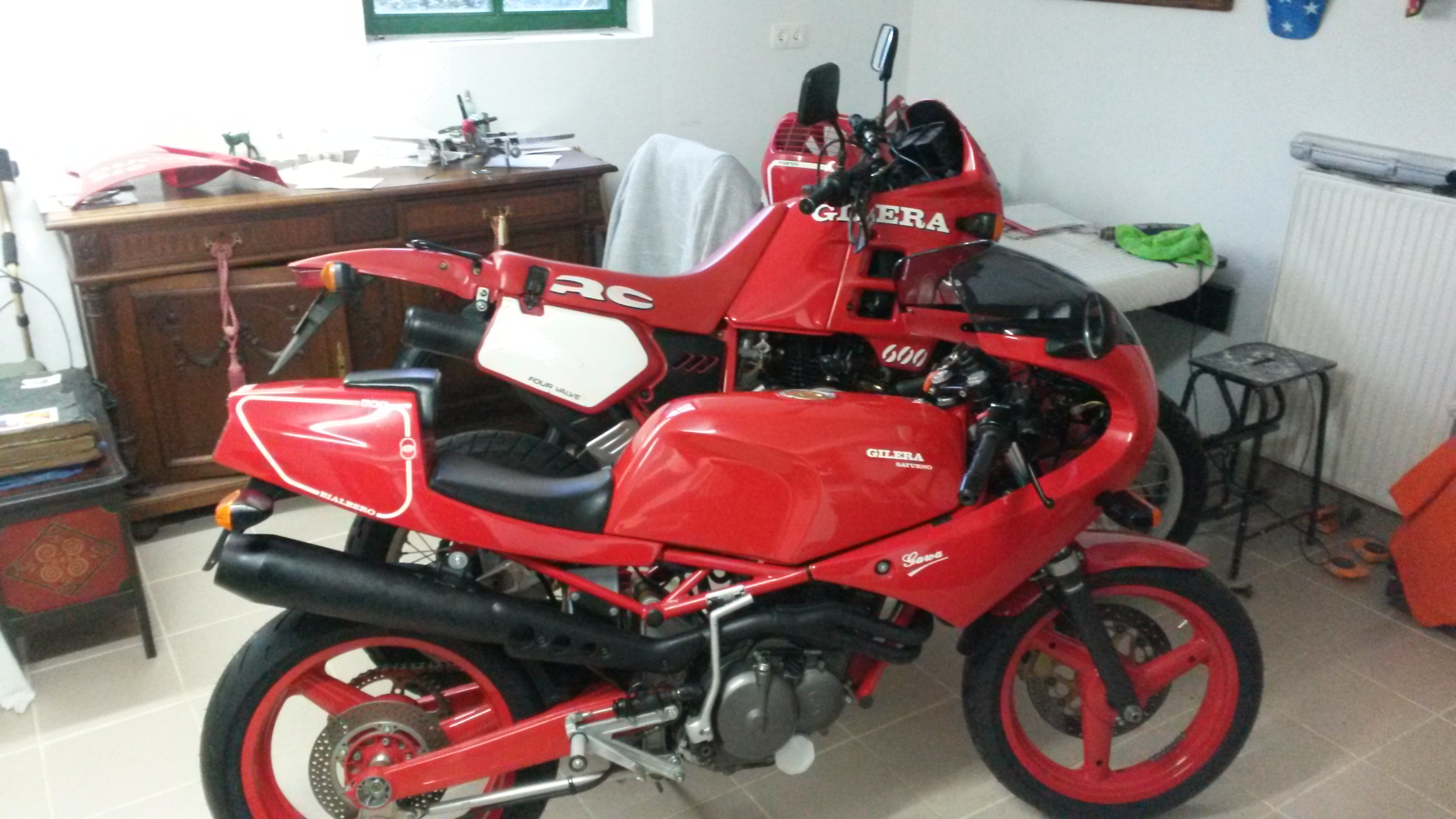

RC A new built en super mot

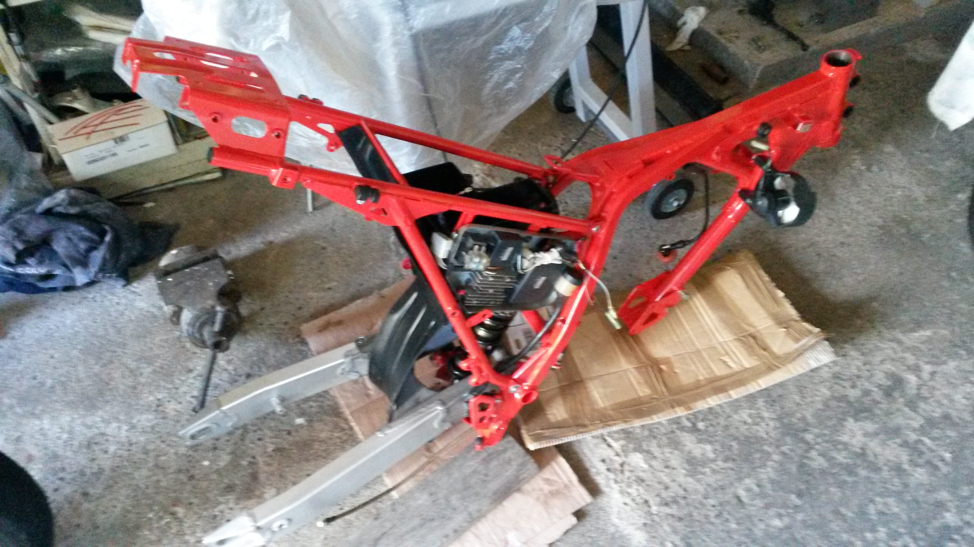

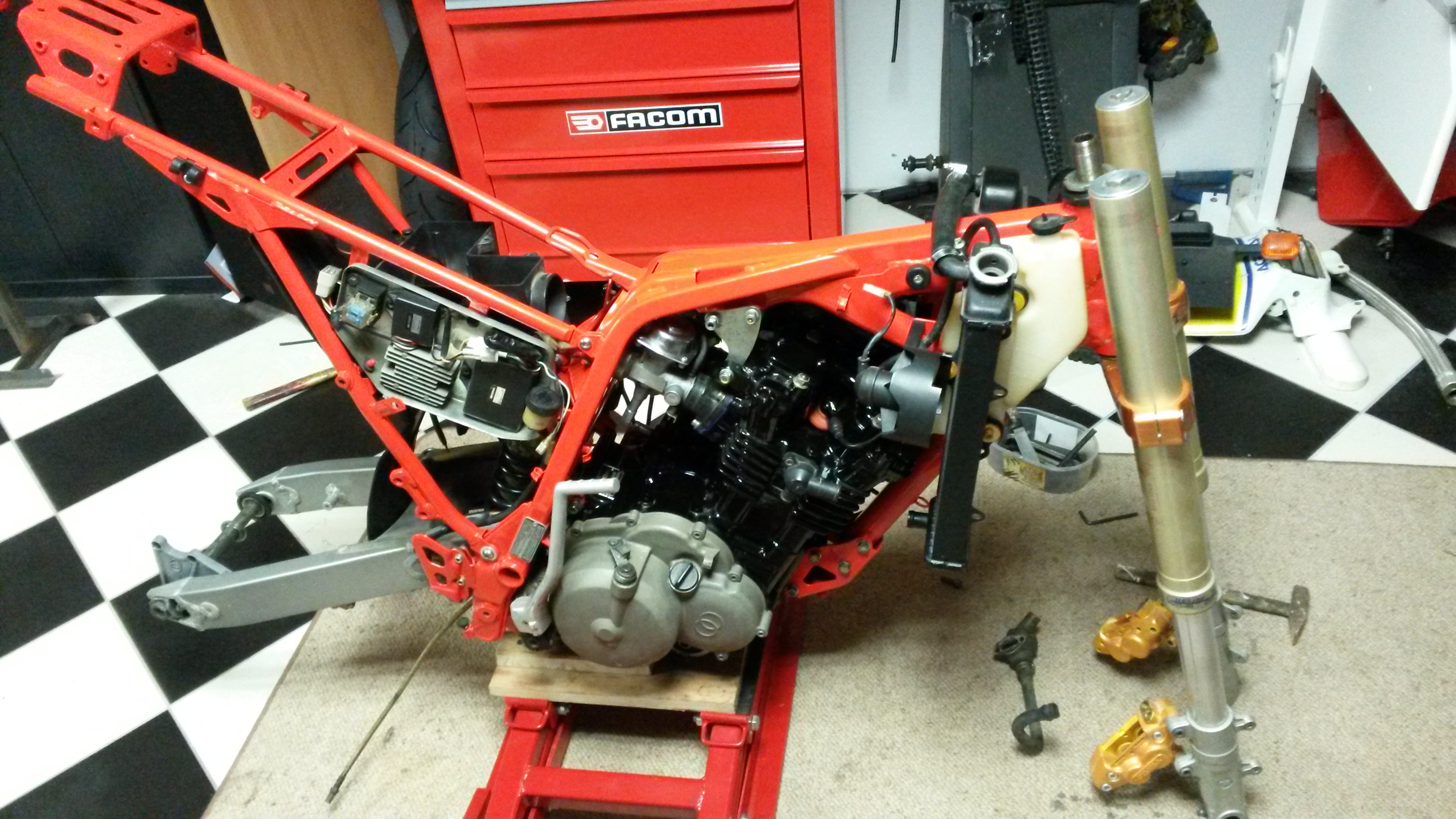

voila une premiere photos du réassemblage
moteur refait repeint;cadre peinture au four;fourche NW et bras NW via entretoises et un peu de fraisage;étriers repeint or et té couleur doré laiton
la suite au prochain épisode
Re: RC A new built en super mot
)presque fini

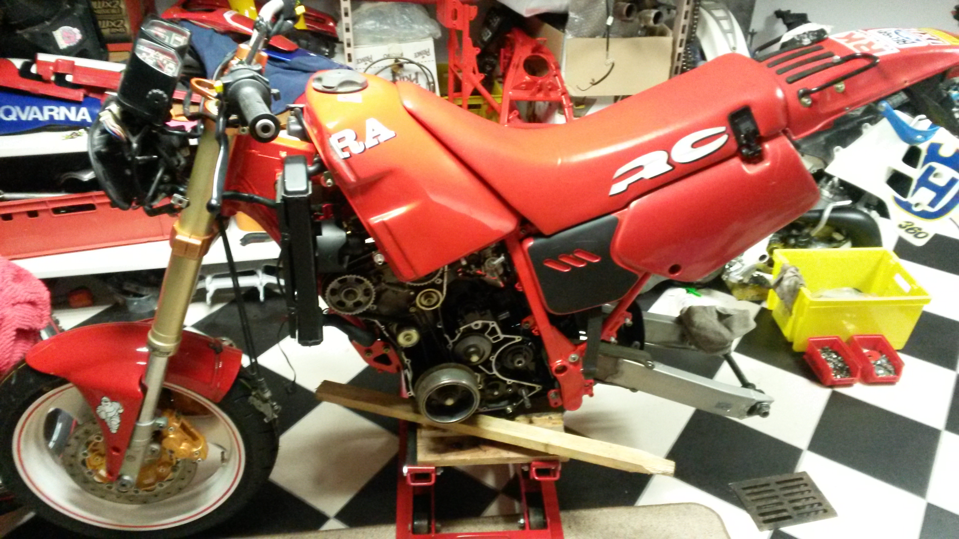

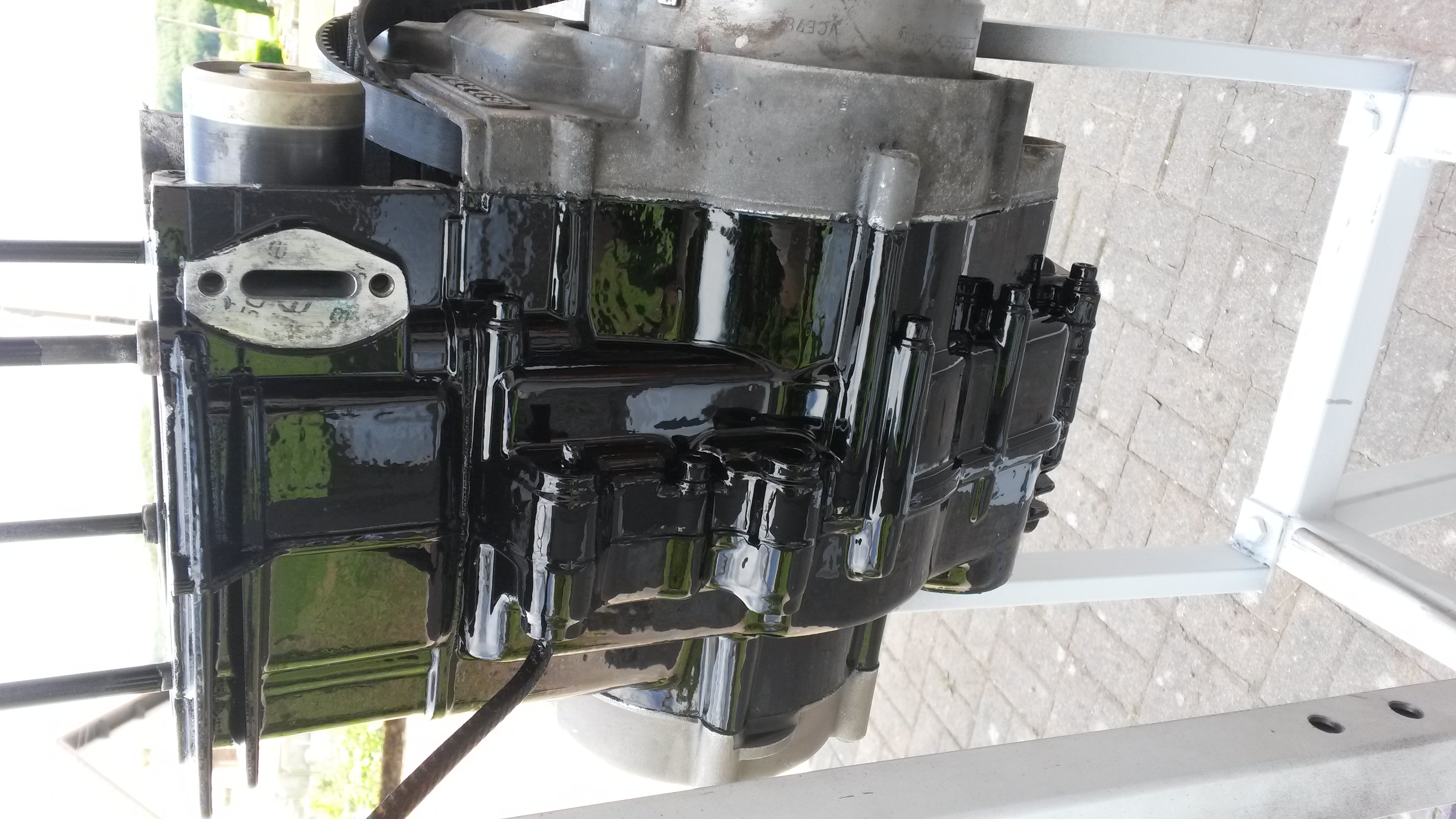

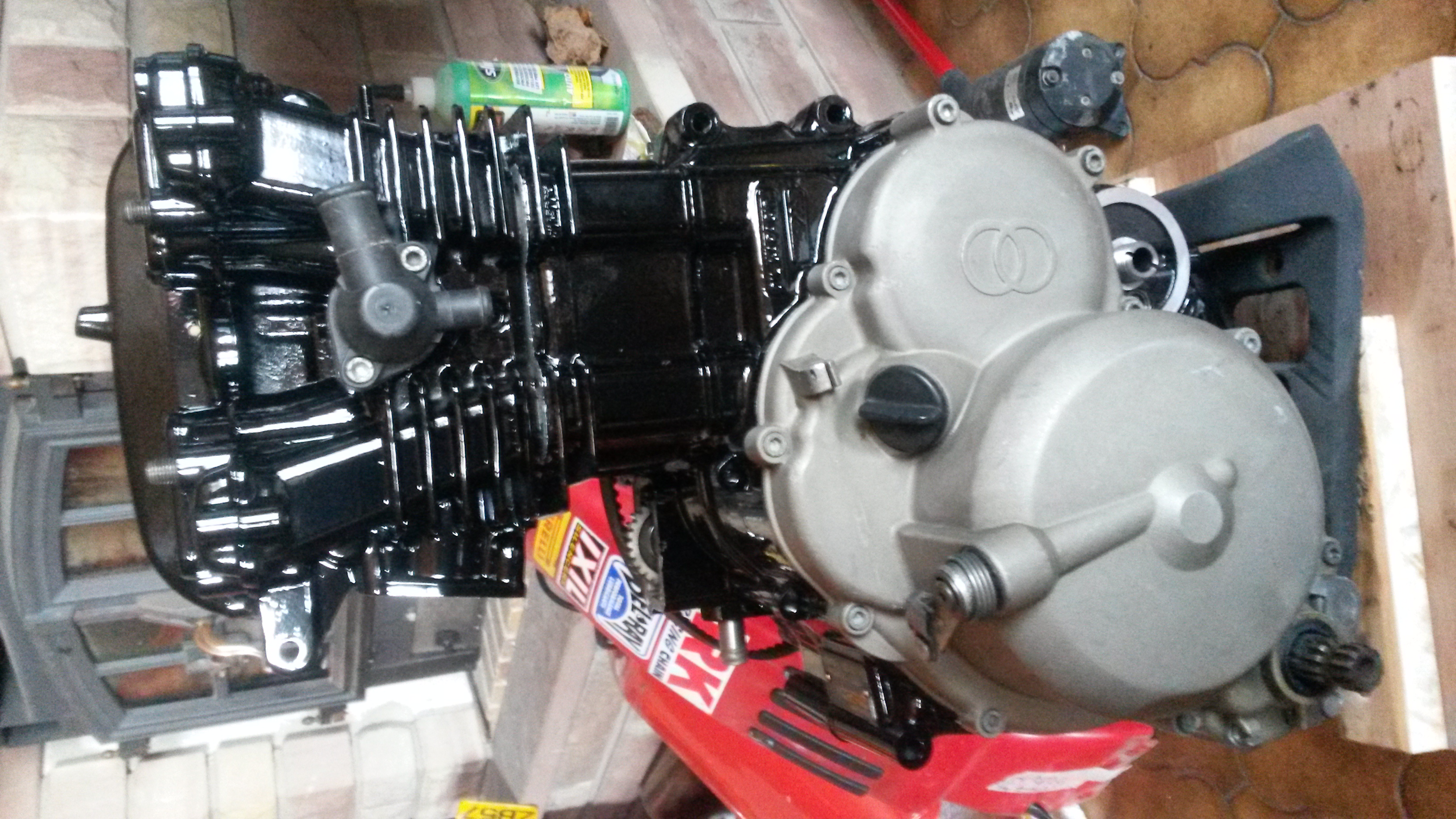

le début réfection moteur
la suite

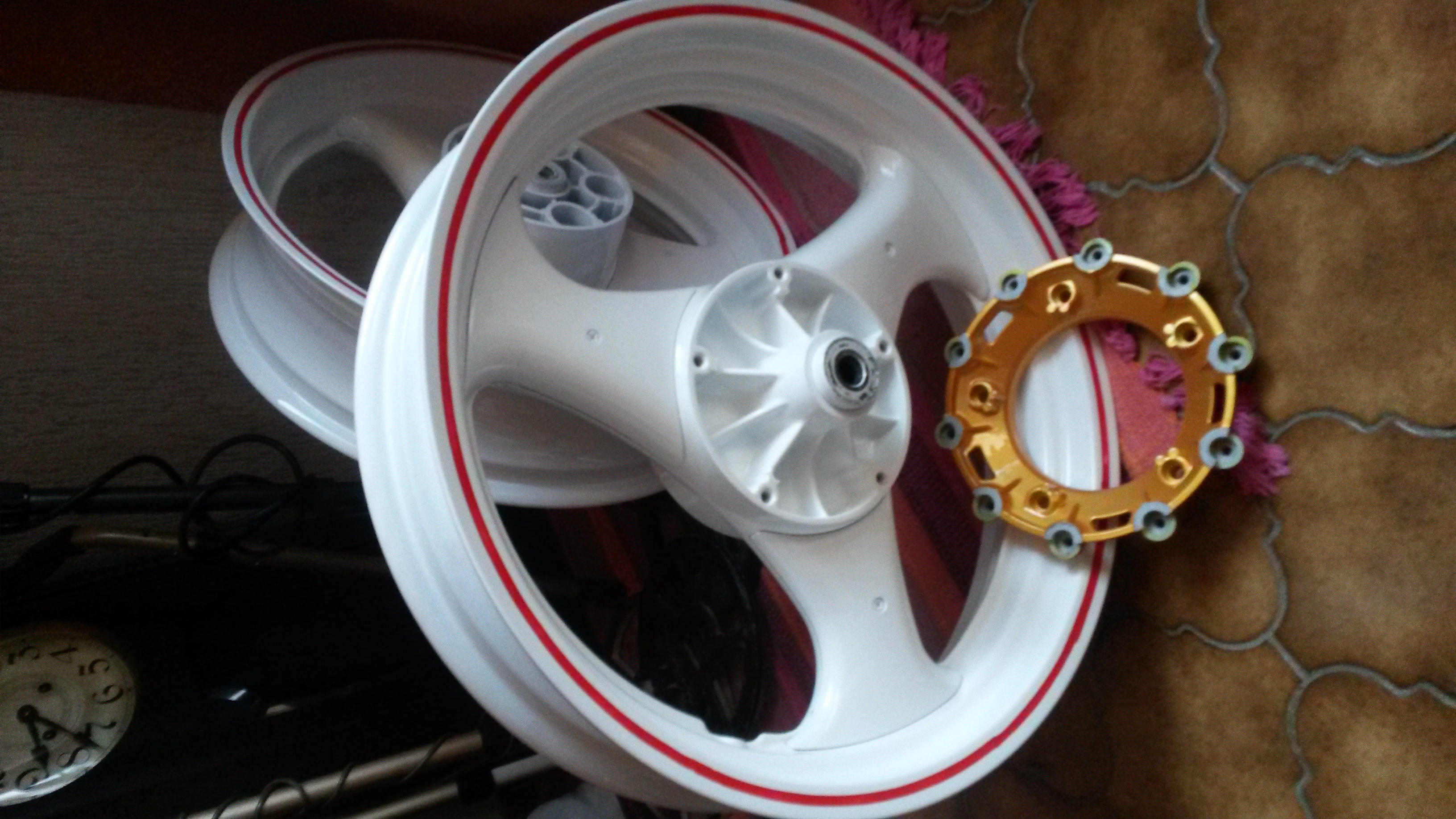

Les jantes blanches
tu aime bien nettoyer Allan
Les jantes blanches

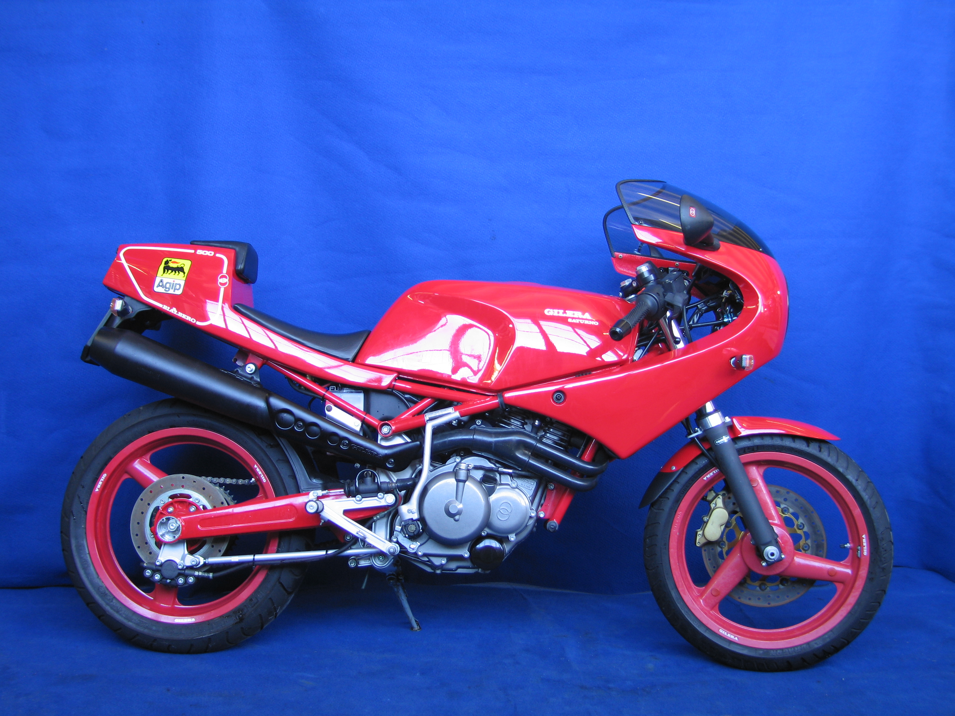

comme a l'époque chez le concéssionaire du coin.....GILéRA accro!
en attendant j'ai celle la qui est pas trop lourde

le souci sur toute c'est la peinture des jantes qui vire au rose bonbon...décapées et repeintes ;je sais...tu y avait déjà pensé

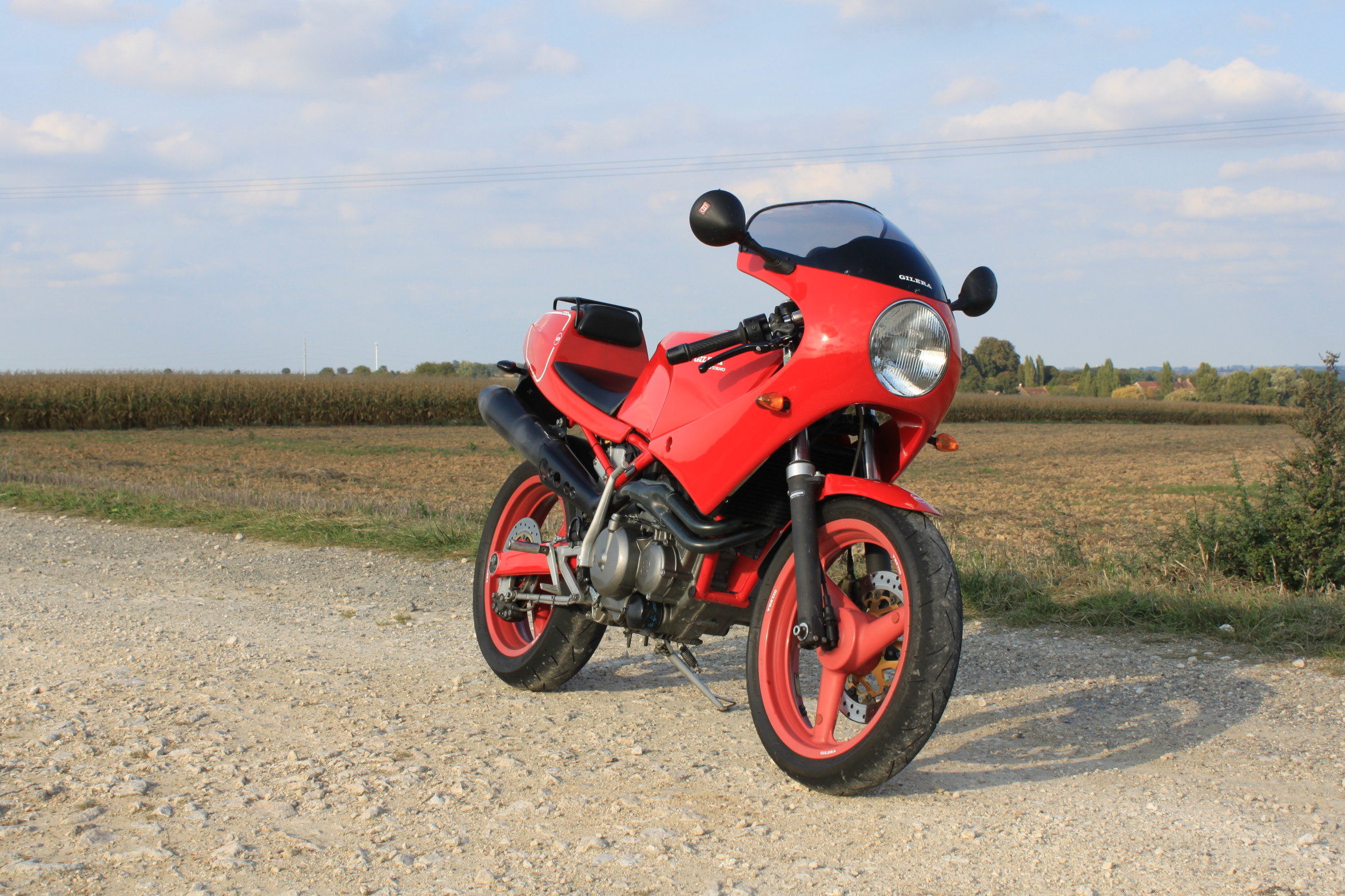

J'ai presque triché, celle là avait seulement 2900 km et surtout avait été sortie de caisse en 2003.
Ne me demande pas pourquoi je n'en sais rien, je sais juste que le mec l'avais acheté en 89.

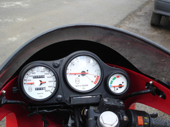

le 12 Il m'attend la moto est belle elle est comme neuve mais il y a 20 cm de neige je ne peu pas l'essayer, je paye je charge et je rentre.
Je me suis acheté mon premiert Ordi en octobre 2008, quelques jours plus tard je tappe Gilera Saturno sur Google et je tombe sur une anonce sans photo ou le vendeur proposait la motos à 7500 francs Suisse.
J'ai laissé mon N° de phone.
Le lendemain le mec m'appelle, je lui demande des photos, une semaine plus tard je les reçois sur ma boite mail.
Je lui dit pour moi ça marchamais je ne peut pas venir avant fin décembre, lui répond OK tu m'envoie un chèque de XXXeuro d'avance.
Ce que je ne fais pas
De temps en temps je rappel
En janviers je lui annonce que je passerais sans doute vers la mi février, il me reparle du chèque.
Le 10 février je lui annonce que le 12 au matin je serais là.

Allan tu as sablé le moteur pour le repeindre ou simplement brossé?

le moteur je l'ai décapé avec un simple décapant acheté au brico du coin;domage les photos sont trop lourde sinon j'aurai pu te le monter ca mache tres bien finir en gratant chaque coin et recoin a la brosse métalique bien rincer nettoyer au diluant apretter peindre vernir et résultat photo...et en vrai c'est encore mieux!

Tu l'a peint comment ton moteur, au pinceau ou au pistolet?
