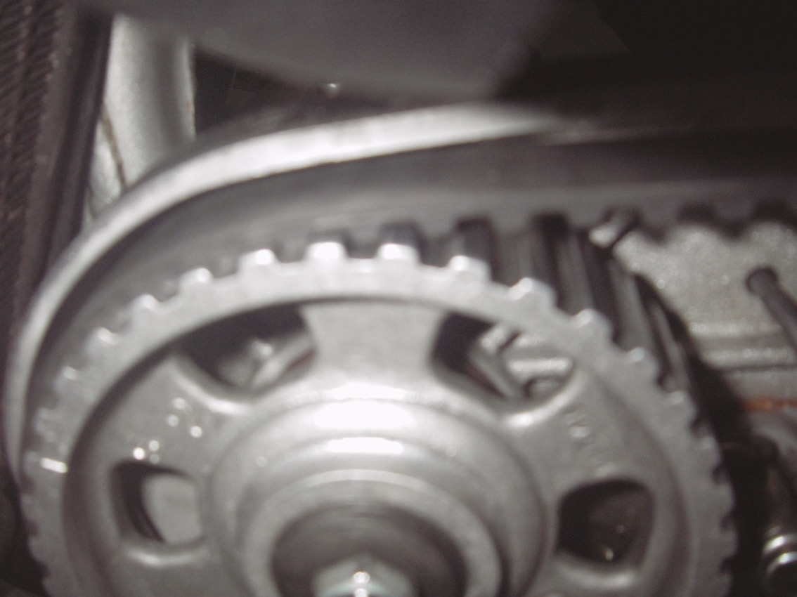

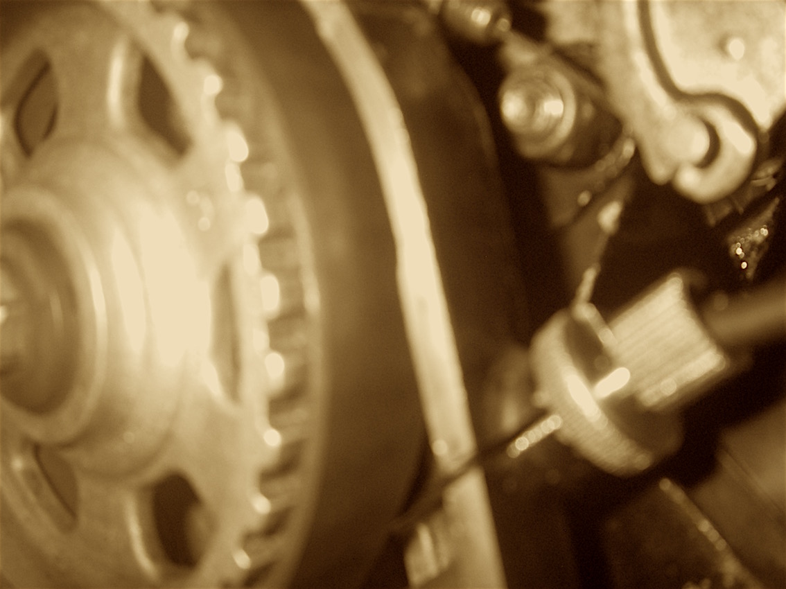

Je pense qu'il n'y a rien d'anormal, les poulies sont plus larges que la courroie, d'ailleurs en tournant la courroie se balade un peu . j'ai des photos de la mienne si ça peut te rassurer.
Pas très nettes les photos mais ça donne une idée

Ha mais c'est comme la mienne :D
Ce qui m'inquiète c'est qu'avant de démonté le moteur, a chaque vérification que j'ai pu faire elle a toujours été calé au bord des poulies coté extérieur et on voit très bien les traces de celle ci sur le galet de la pompe donc pour moi elle n'est pas a ça place
