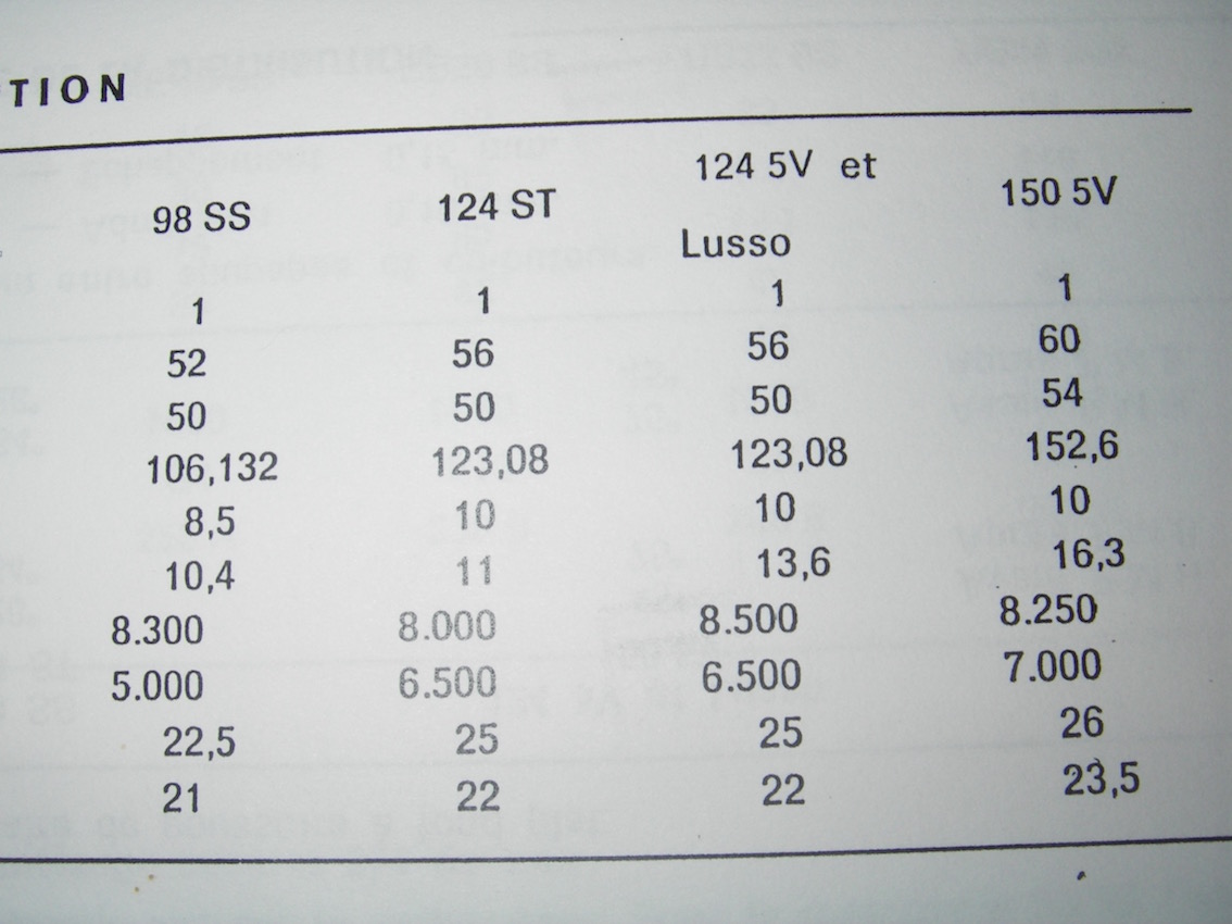

Le 98 Giubileo (sorti en 1959) fait 50 mm d'alésage et a 4 vitesses, le 124 5V ( sorti en 1965) fait 56 d'alésage et a 5 vitesses, mais il existe des modèles intermédiaires en 124 avec 4 vitesses.
La version finale du giubileo sortie en 1960 (dont ton modèle Extra) existe en 124cc avec 5 vitesses.
Pour en avoir le coeur net le mieux est d'ouvrir pour vérifier l'alésage.

Erratum le 98 fait 52 d'alésage. comme mentionné sur la fiche technique.
Quelques docs, si ça peut t'aider.
