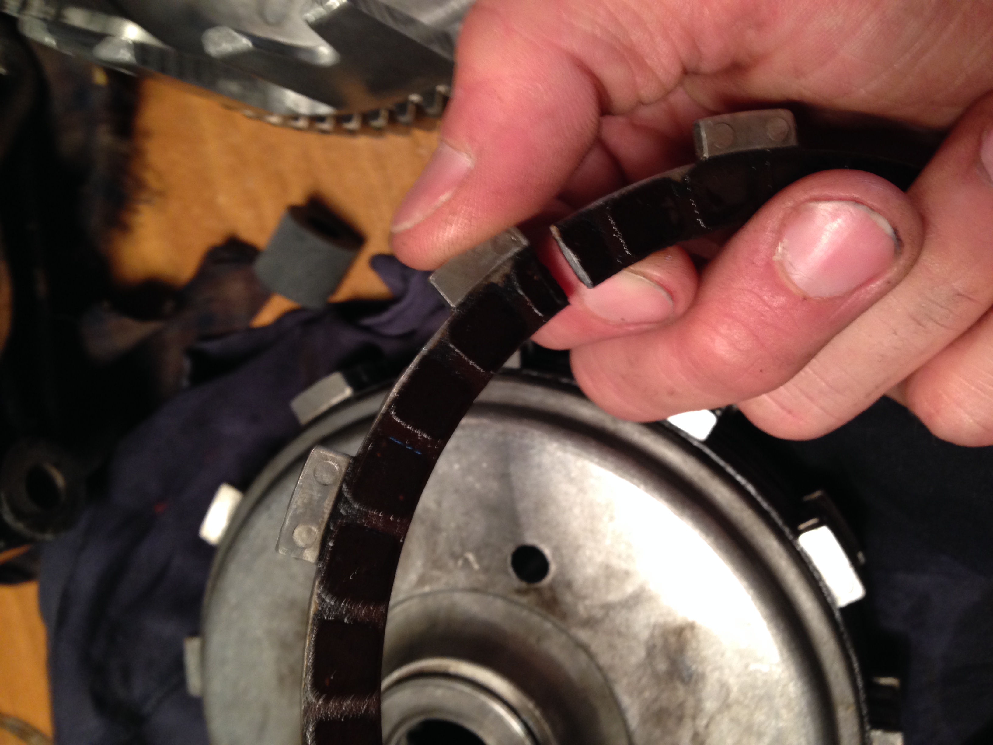

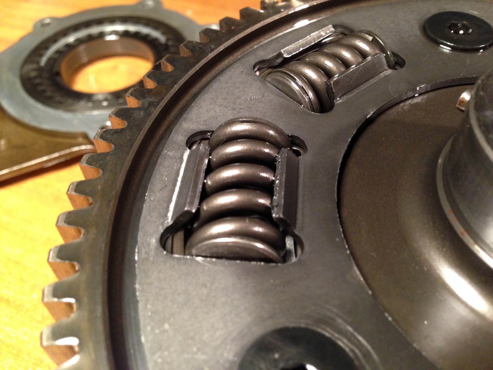

Cela fait quelques temps que mon embrayage « cire » lors ce que je pousse un peu trop ma machine, je sens que le moteur prend des tours sans pour autant transmettre toute la puissance à la transmission.
Conscient de ce problème, j’évitais « autant que possible » de trop solliciter mon Nordy, ces dernier temps.
Malgré ça, un bruit de frottement, ô combien désagréable, est apparue dans le bas moteur lors d’une sortie pourtant très calme (retour du café).
CONSTATS :
- Le bruit apparaissait lorsque l’embrayage était embrayé (levier relaché) et plus rien une fois débrayé (levier appuyé).

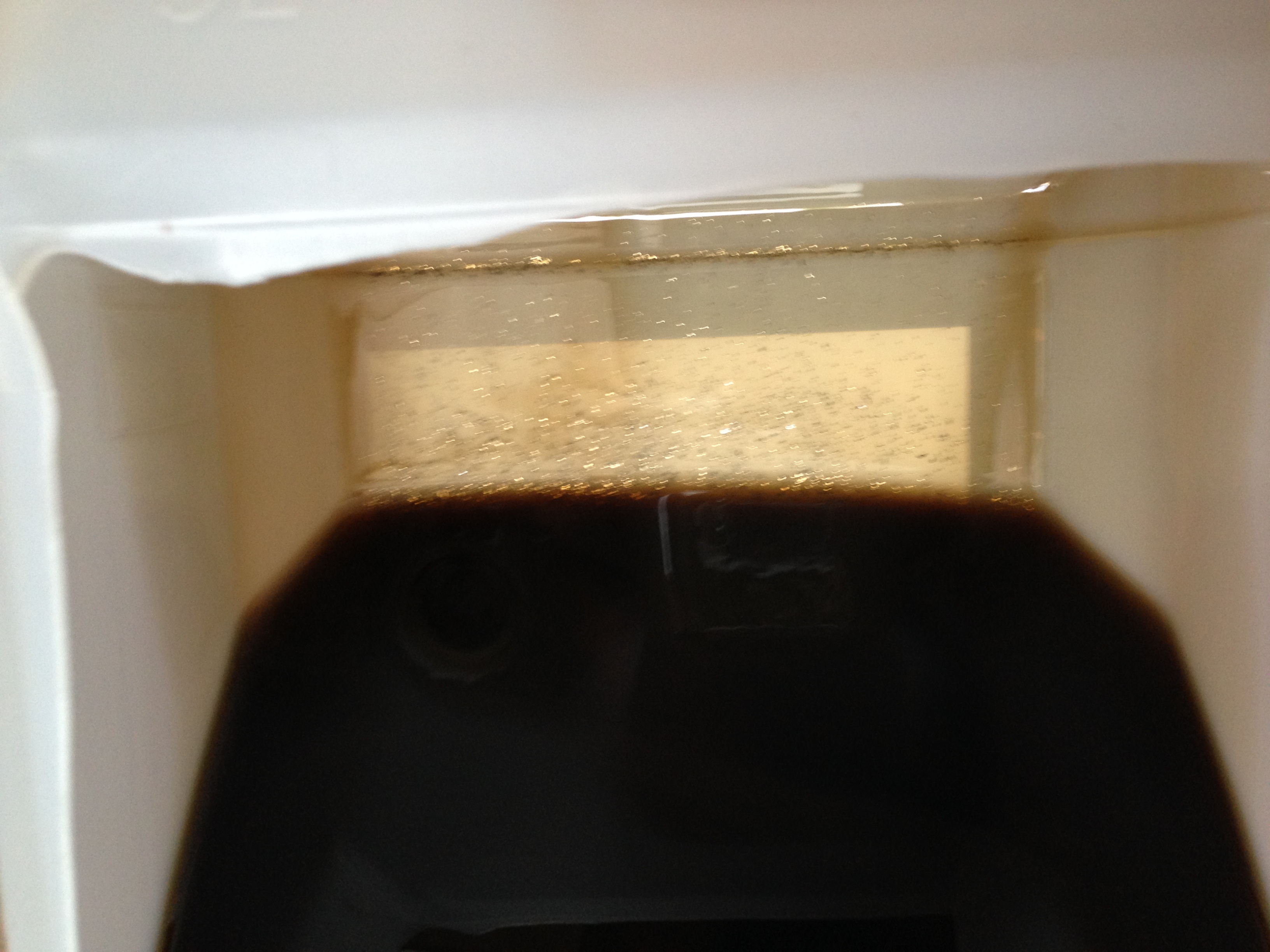

- Une fois à la maison, je vidange et constate de la limaille d’alu dans l’huile.
- Je démontage le carter d’embrayage, d’où provenait le bruit, puis la cloche et constate des rayures importantes sur le « support du palier de l’axe de l’embrayage ». (voir photos)

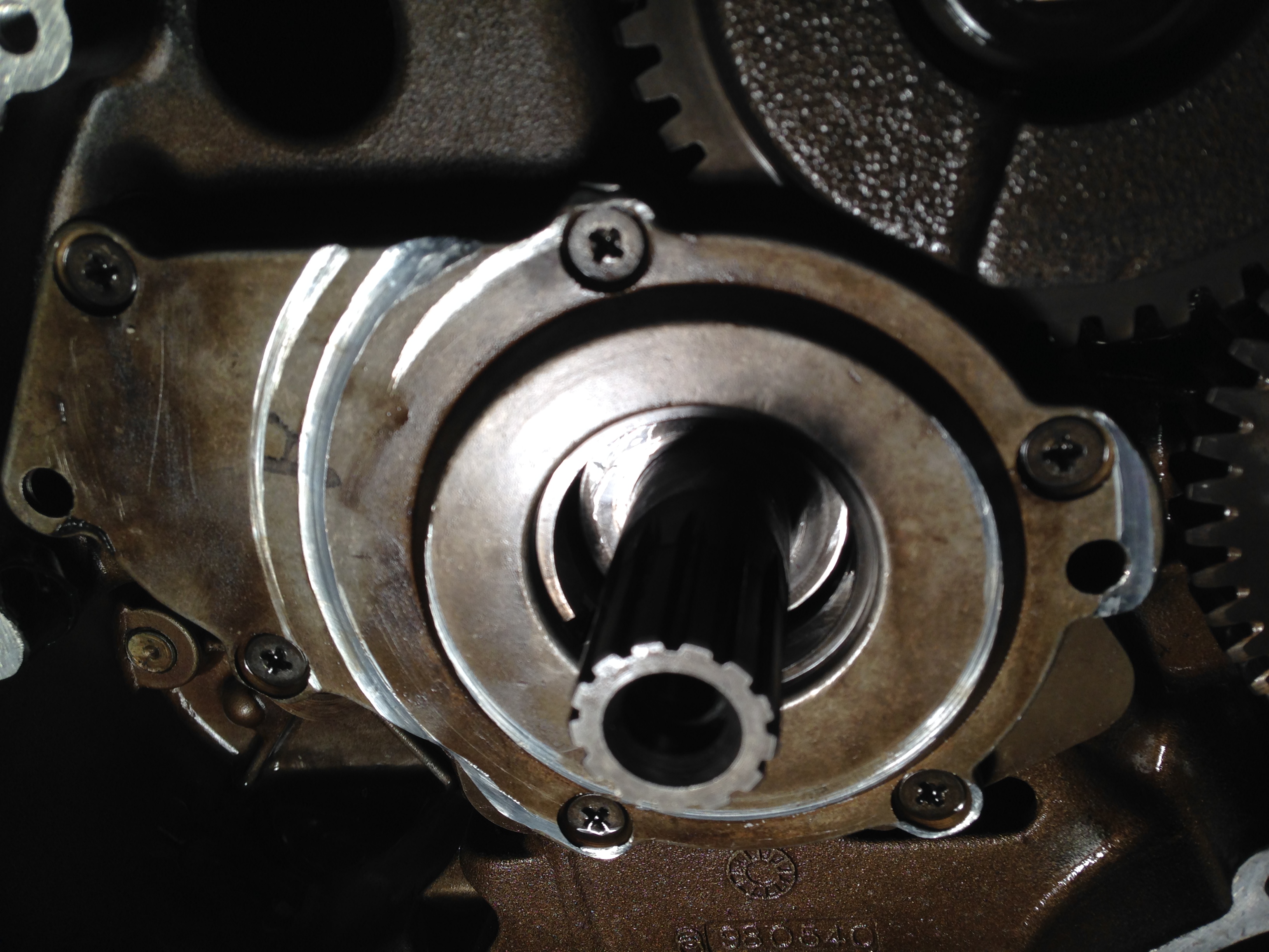

nota : Ce que j’appelle « support du palier » est la pièce en aluminium située derrière la cloche et fixée par les vis à tête crusi.
- Un des disques garnis étaient fendu

- Est-il possible de se débarrasser de la limaille dans le bas moteur et comment ?
Essence ? Huile sous pression ? Multiple remplacements du filtre à huile et nettoyage crépine ?
Y-a-t’il un risque pour les roulements du bas moteur ou pour le circuit de lubrification du haut moteur (gicleur bouché, lubrification des paliers)?
- Avez-vous une idée de ce qui a pu créer ces rayures ?
Un corps étranger, venant d’une autre partie du moteur ?
Cela me semble peu probable, étant donné la forme du support palier et le bruit discontinue embrayé / débrayé.
La cloche elle-même ?
Il n’y a pas de trace franche de frottement sur la cloche cependant celle-ci est en matériaux bien plus dur que l’alu du support palier, donc c’est probable.
Pourtant pour moi la cloche d’embrayage ne peut pas se déplacer sur son axe car elle est en butée sur un épaulement de l’axe.
L’axe aurait-il pu bouger ?

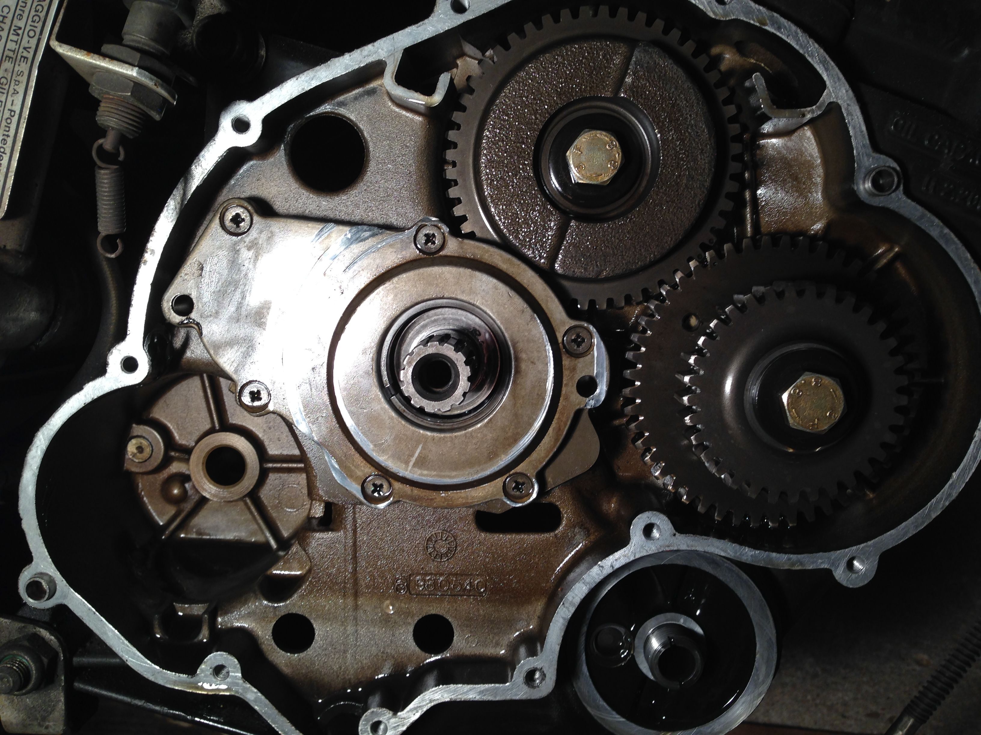

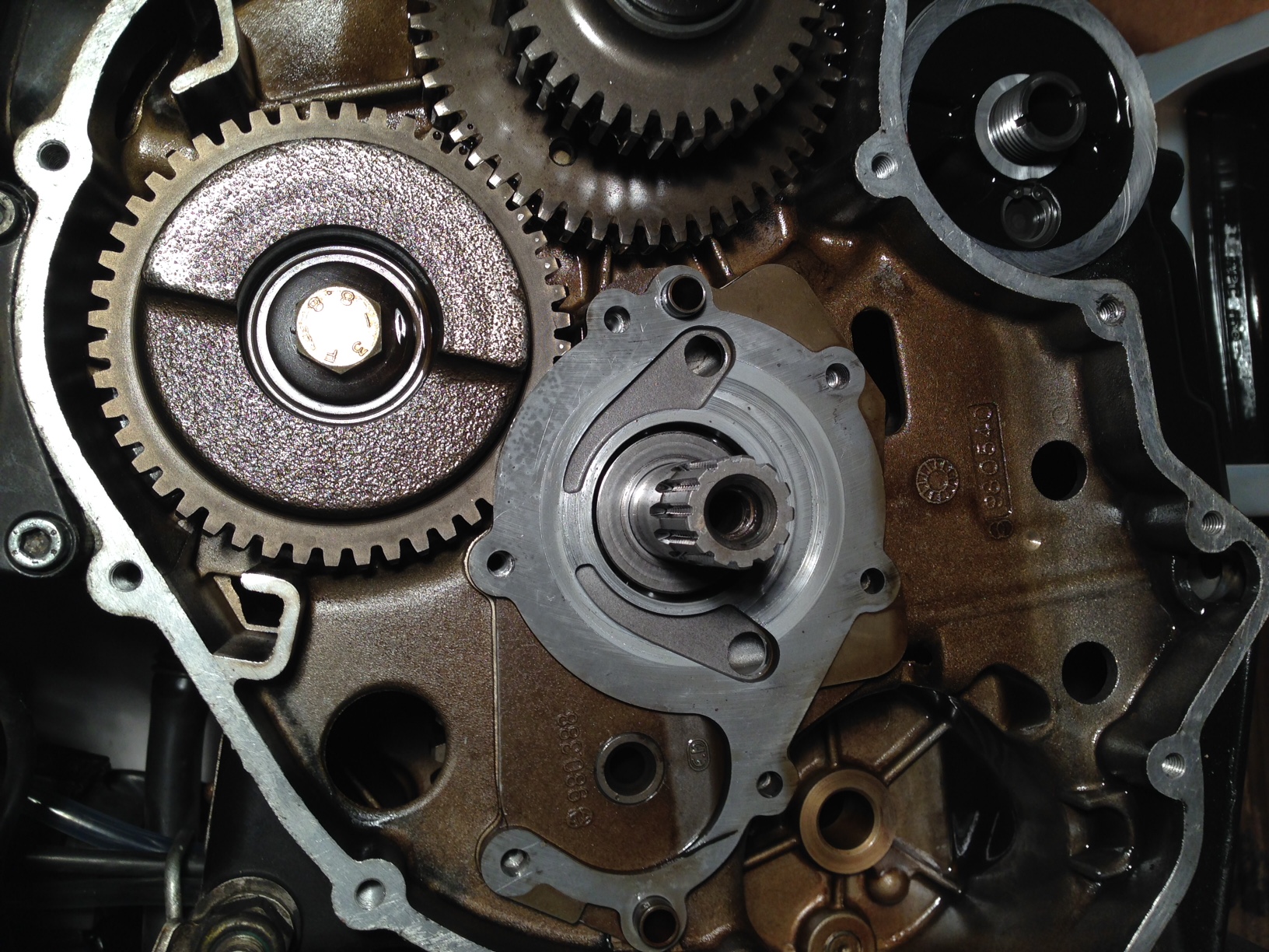

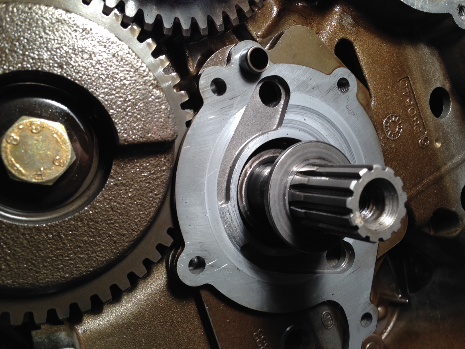

Re: Frottement derrière la cloche d’embrayage sur support de
Bonjour, déjà je vais te donner une infos. Ton "support de palier" c'est la pompe à huile, c'est une pompe à engrenage, il me semble que certain on déjà vu cette pompe se désintégrer de l'interieur.
Ca fais du bruis et des bouts de métal en sorte.
Jette un œil dedans
Autre info, il n'y a pas de roulements dans le bas moteur il est monté sur palier lisse comme un moteur de voiture.
Et enfin mauvaise nouvelle, dans tous les cas s'il y a de la limaille qui traine il est impératif d'ouvrir pour tout nettoyer, parce qu'il restera toujours quelque chose qui traine si tu ne le fais pas.

Bonjour Franck,
Merci pour ta réponse et les info concernant la pompe.
J'ai démonté celle-ci et tous semble normale de ce côté.
J'ai comparer avec la pompe d'un second moteur que je possède et les usures sont relativement comparables.
Il semble que la limaille vienne essentiellement du frottement de la cloche d'embrayage contre le carter de pompe.
Je ne sais toujours pas se qui à pu entraîner ce frottement.... un ami ma parlé de l'usure de la cloche qui aurai pu prendre du jeu sur son axe... mais je suis perplexe.
Quelqu'un aurai t'il eu le même pb?
En tout cas, merci pour tes conseils Franck.

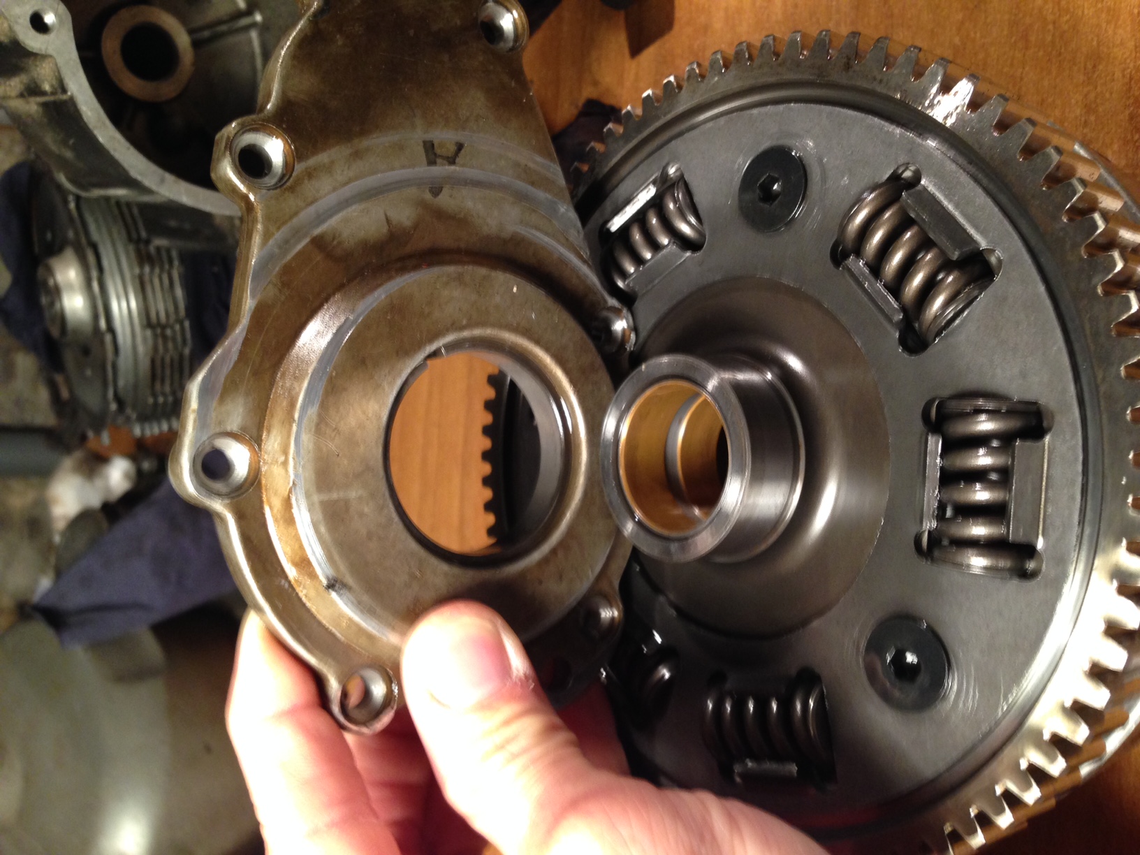

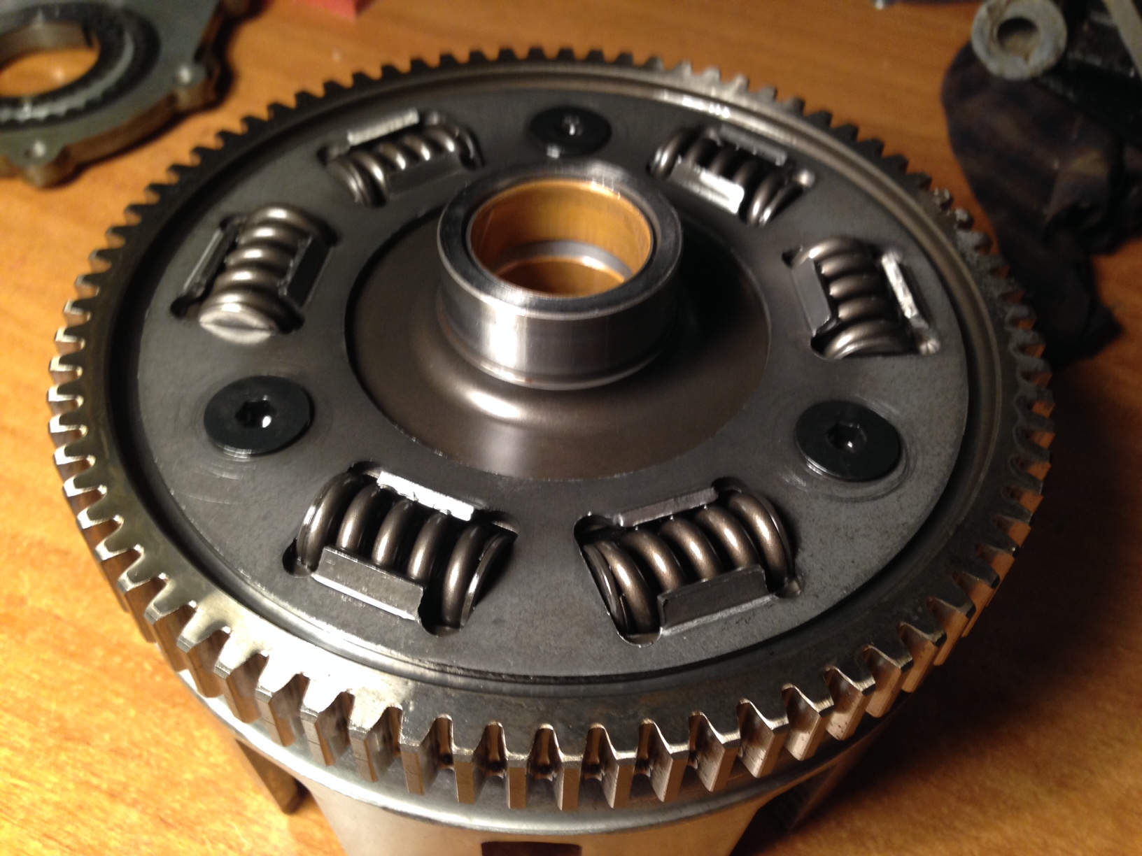

reste à mettre une photo de l'embrayage côté pompe à huile...
Clément 77
Messages : 11
Enregistré le : mer. 20 juin 2012 13:05
Message par Clément 77 »
Bonjour Julien,
Toute mes excuses, c'est vraie que c'est difficile de se faire un avis sans voir cette pièce. tu trouvera les photos ci-dessous.
Tu constateras qu'il n'y a quasiment pas de traces de frottement côté embrayage. l'acier de la cloche semble être rentré comme dans du beurre dans l'alu du carter pompe.
Tu verras également que quand je présente les 2 pièce à 90°, les partie qui affleures de la cloche semble correspondre au trace de frottement sur la carter pompe.
Une idée de l'origine du problème?
bonne soirée et merci

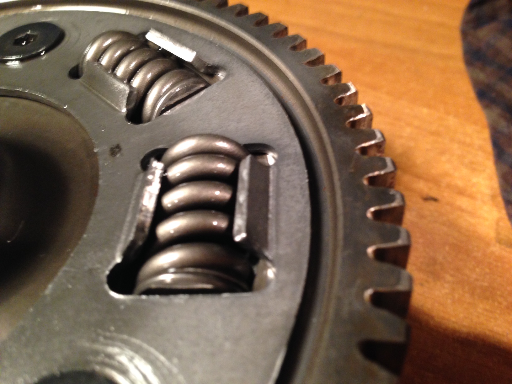

Il ne te manque pas la rondelle 8 ?
voilà, ça peut être une histoire de rondelle, mais comment aurait-elle cassé? aucun effort dessus.
IL semblerait bien que la rondelle manque effectivement.
Alors deux solution, soit elle a disparue.Si oui comment?
Soit elle n'a jamais été là.
Sais -tu si ce moteur a déjà été démonté avant que tu possède cette moto?

Effectivement le moteur semble déjà avoir été démonté. (petite traces de desserrage sur certaine têtes de vis).
Cependant si vous parlez des rondelles n°8, elle sont bien toute les deux présentes de chaque côté de la cloche.
Je l'ai légèrement sortie de son logement, je la prenait pour un épaulement mais elle est bien là devant le roulement de l'axe de boite)
De plus j'ai rouler 8000 bornes comme ça... je pense pas que ça aurait pas tenu si longtemps sans rondelles.....
Es-t'il possible que l'ensemble de l'axe se soit déplacé côté boite? comment se présente la buté de l'axe côté boite?
Que pensez-vous d'un jeu de la cloche sur son axe à cause d'une usure de l'entretoise ou autre? possible?

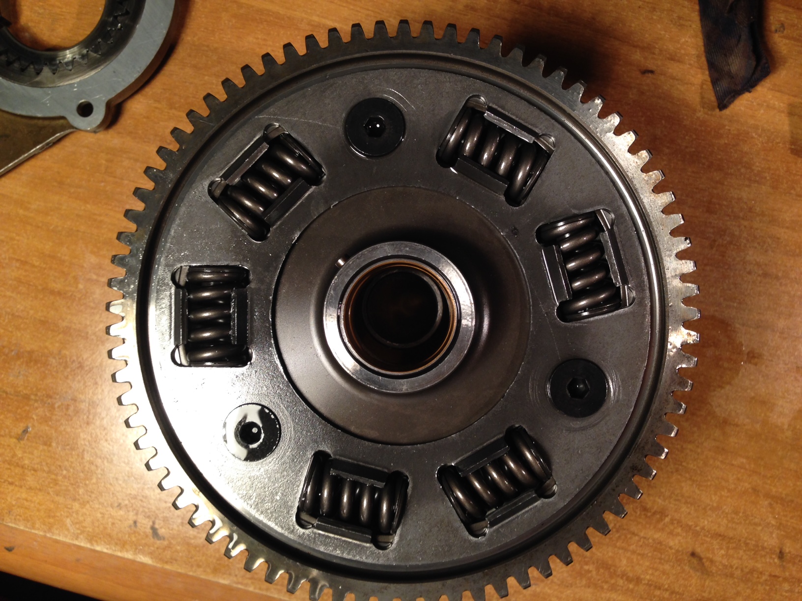

Il te faut prendre toutes les cotes, épaisseurs des cales n° 8, épaisseur de la cloche et de la noix d'embrayage, et bien sur vérifier le jeu des paliers bronze de la cloche.
Changes tes disques naturellement et aussi les ressorts amortisseurs de couple. On en à déjà vu partir dans le moteur et c'est pas beau quand ça s'incruste dans un piston.
ressort d'amortisseur de couple cassé?
ou morceau manquant de ton disque d'embrayage qui s'est baladé?

les ressorts sont nickels.
Concernant les disques, il y en a un cassé mais aucune partie manquante.
Je n’ai trouvé aucun gros morceaux métalliques dans le carter, uniquement des paillettes d’alu.
Tout dépend de la taille des miettes d'alu, effectivement c'est tendre, mais le problème risque de venir non pas d'une éventuel abrasion sur une surface quelque elle soit mais d'un bouchon possible dans un canal d'huile.
En plus méfiance quand même dans un frottement métal mou métal dur ce n'est pas toujours le dur qui gagne.
Pour la limaille d'alu, le circuit de lubrification est bien fait, tu devrais retrouvé les résidus autour de la crépine.
Si tu as un disque garni cassé, il n'est pas impossible voir très probable que cela vienne de là ? :roll: mais ce n'est qu'une hypothèse !
En plaquant fort ta cloche vers l'intérieur essaies de voir ou ça touche. Si ça ne touche pas et que tout est bien à sa place :roll: ...ça devrait aller !
ET les rayures sur le corps de pompe? il les passe à l'as?
Franck Lagaroje a écrit :ET les rayures sur le corps de pompe? il les passe à l'as?
Les rayures sur la pompe ...c'est la limaille ! faut juste savoir pourquoi ça a touché ?!

Nouveau bruit de frottement au bout de 200m.
Je pense que le problème viens d'un jeu sur l'arbre de boite, je n'ai pas d'autre explication.
L'hypothèse d'un pièce se baladant dans le bas moteur me semble impossible, car la probabilité que cette pièce se bloque de nouveau immédiatement après le début de l'essai entre la cloche et la pompe me parait improbable. De plus elle se serait cachée côté boite lors de mon 1er démontage?? vicieux pour un bout de métal.
Bref, n'ayant pas les outils ni la technique pour m'attaquer à un démontage de la boite.
Je vais donc à regret revendre ma machine pour pièce, ainsi que mon stock de pièce de rechange.
Merci encore pour vos avis éclairés et bonne route!!

sinon le démontage de la boite n'est pas sorcier, il faut juste prendre son temps et tu en as deja fait une grosse partie lorsque tu as demonté ton embrayage :wink:
petite question as-tu regarder ton jeu axial de l'arbre d'embrayage (celui cannelé) tu mets une grosse rondelle au bout tu remets la vis et tu tires dessus pour voir si il y a du jeu ou pas?
