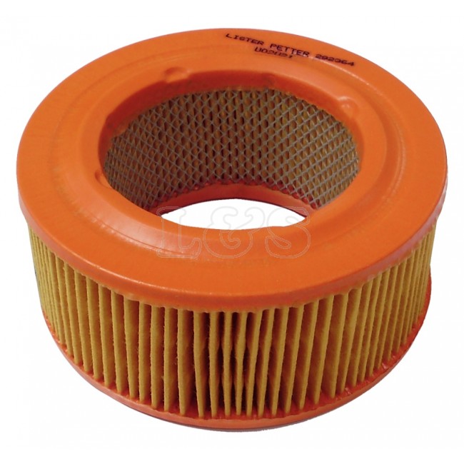

ou bien des équivalences ? par exemple je suppose que le filtre à air n'a pas forcément besoin d'être estampillé giléra, et peut possiblement venir d'une tondeuse par exemple, s'il a des dimensions similaires, non ?

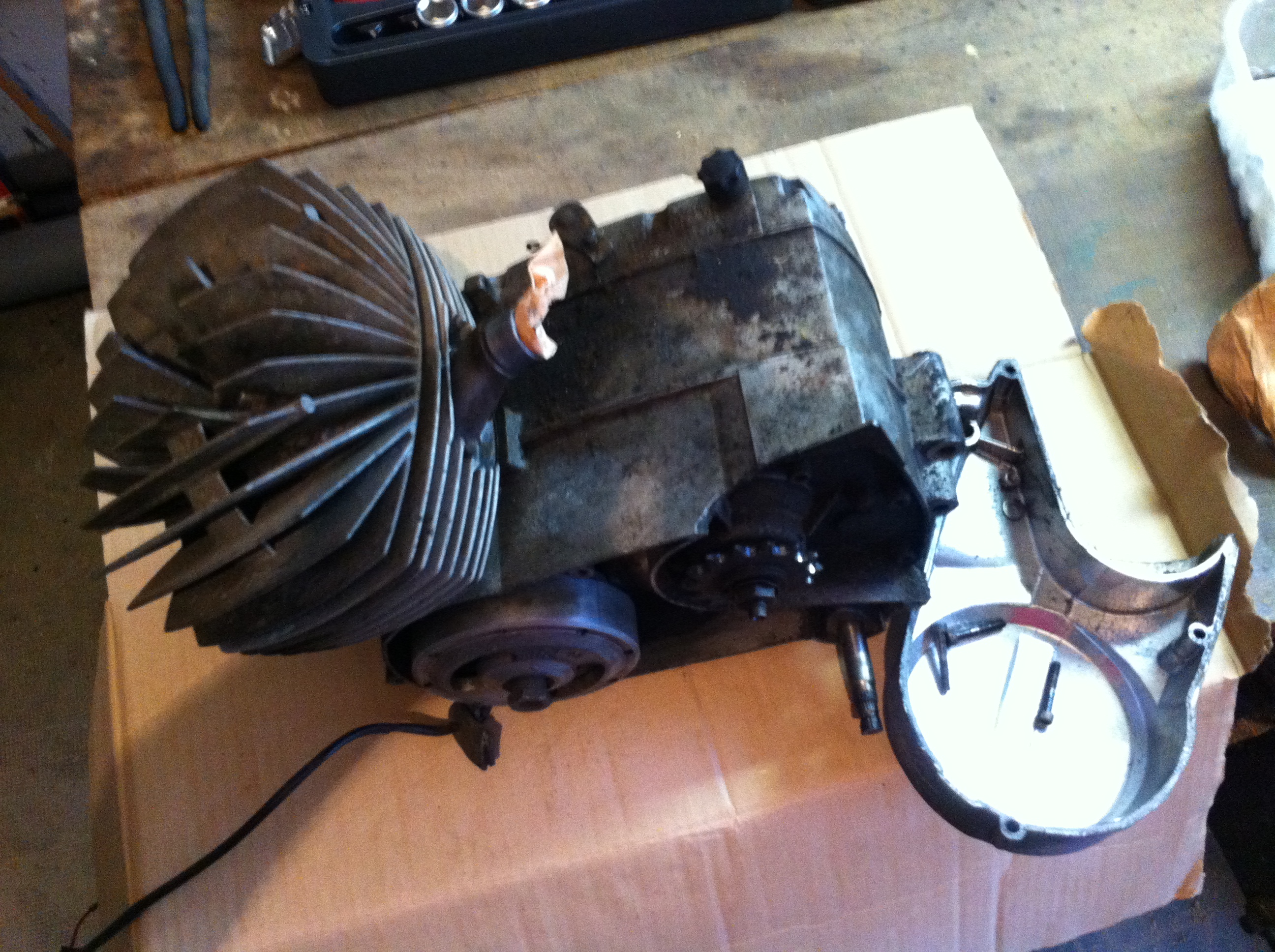

Petit conseil si tu démontes l'embrayage :
Ne force pas si il ne vient pas, c'est normal, il y a un circlip derrière le carter moteur central (montage à la con je te l'accorde).
Donc pour sortir la cloche d'embrayage, il faut ouvrir le moteur en deux.
