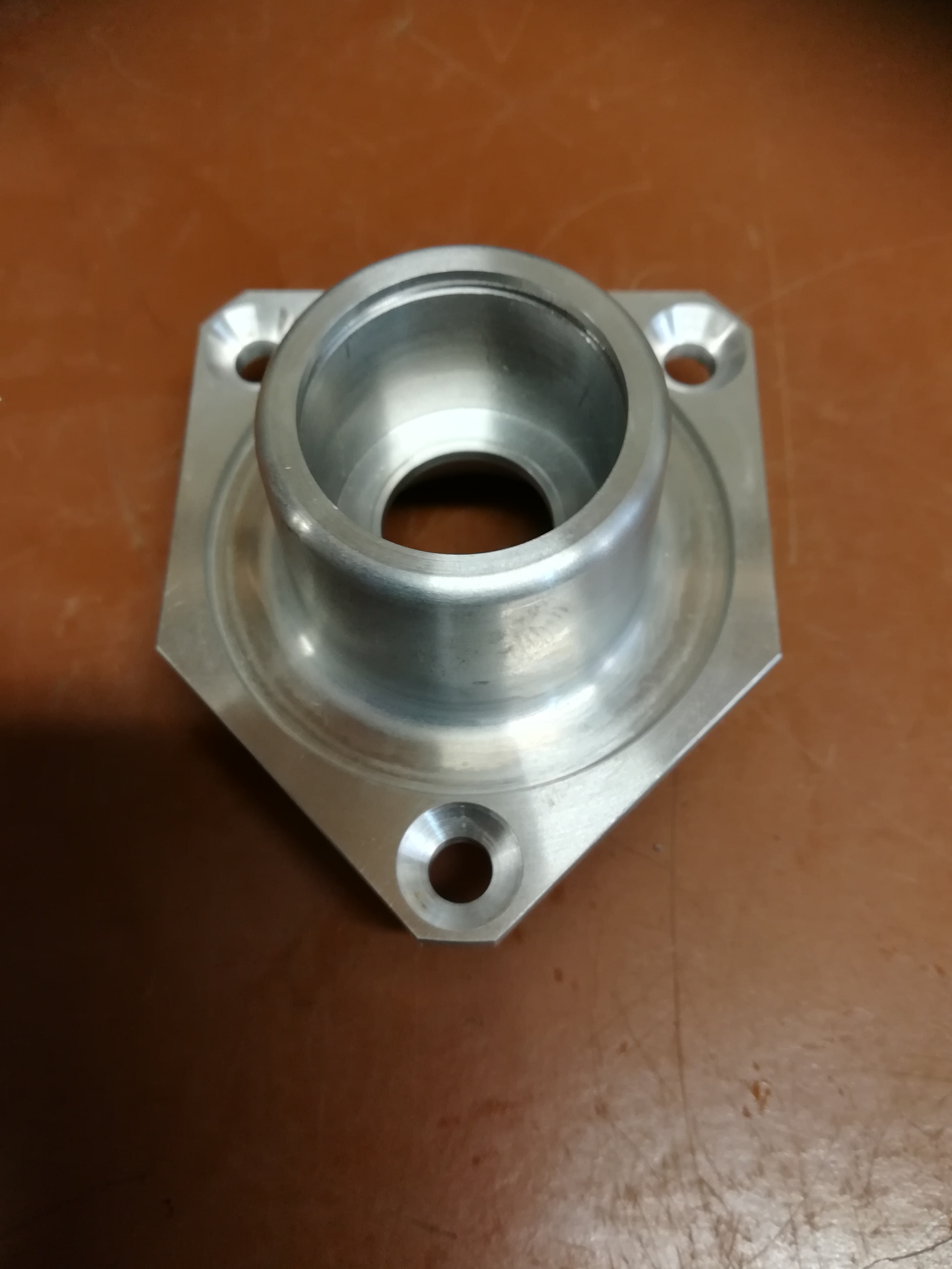

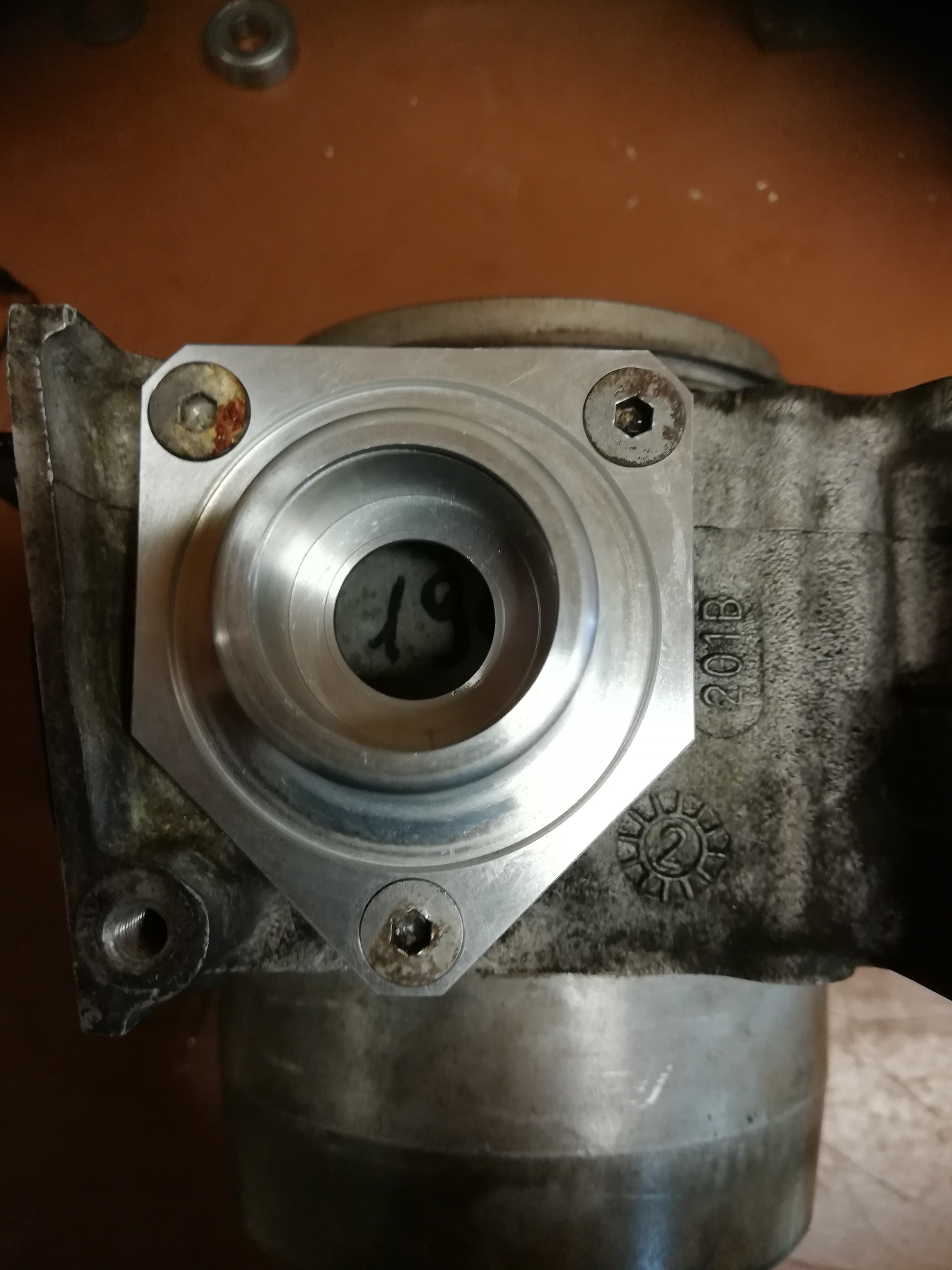

Bonjour, comme j'ai deux NW, je vais essayer de me faire une pompe à eau d'avance, j'ai une poulie, les roulements, la garniture mécanique, normalement je dois avoir trouvé la turbine, il me reste donc l'axe et le corps à fabriquer.
Début d'usinage du corps ce jour.

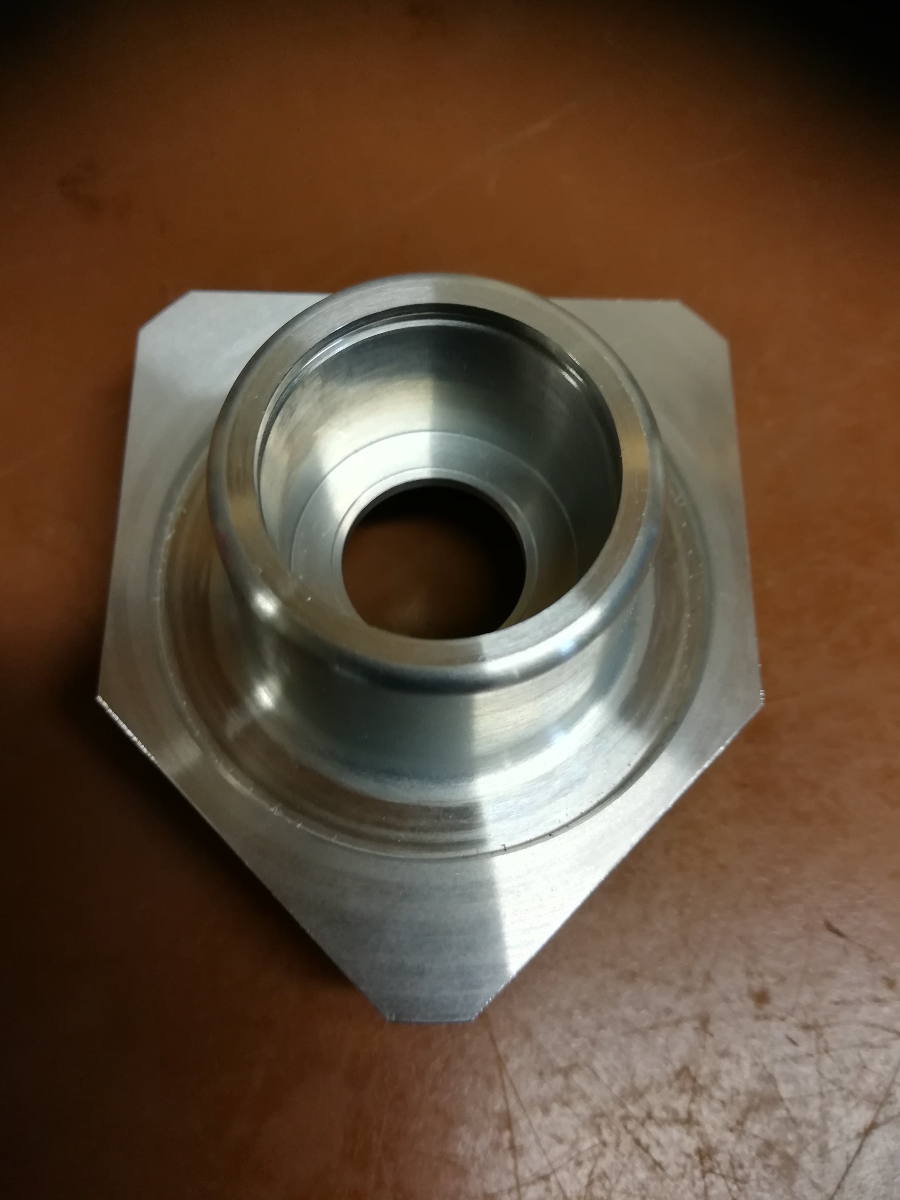

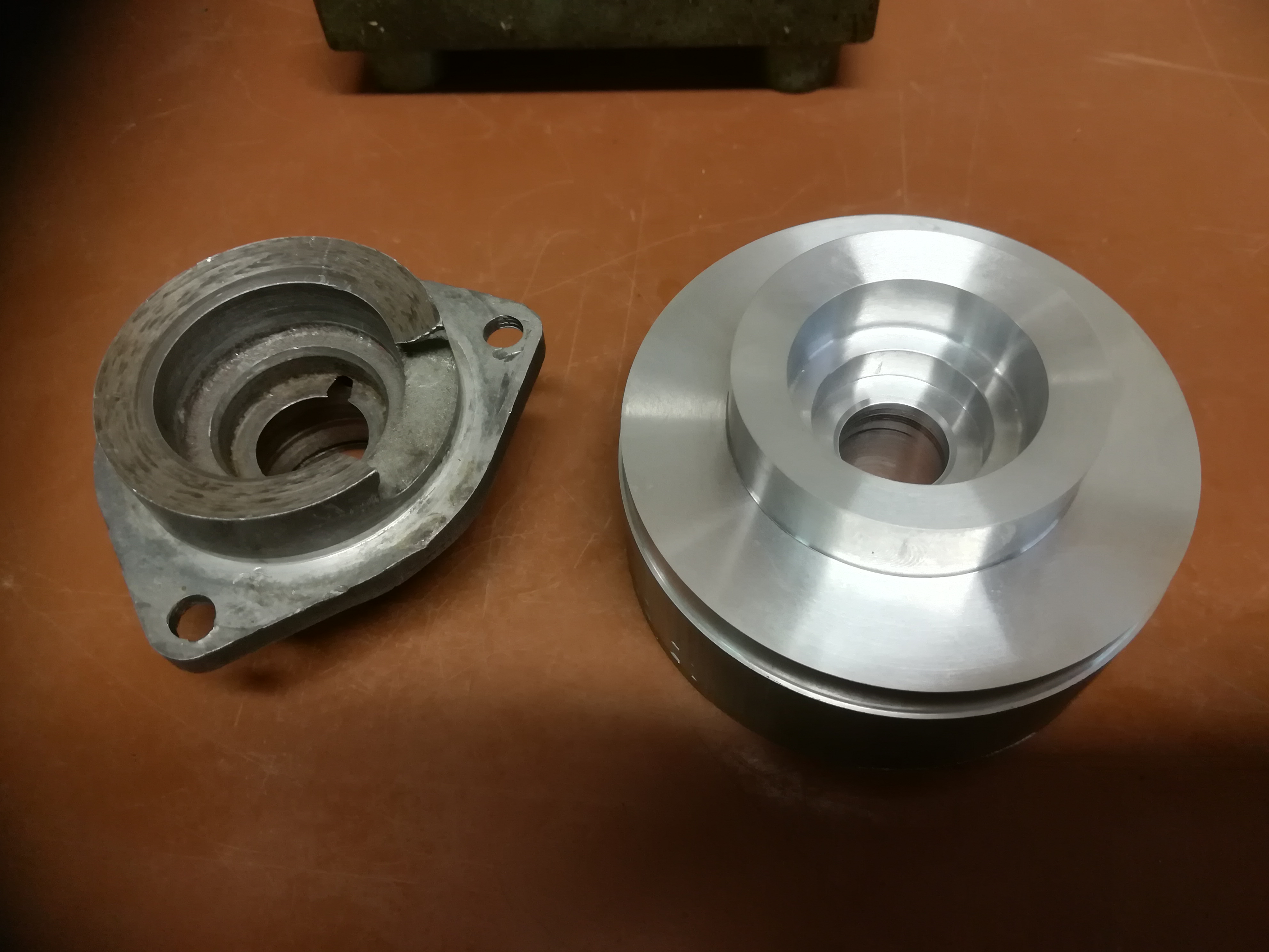

Bonjour, 2ieme côté du Corps fait, tournage fini, encore Le fraisage

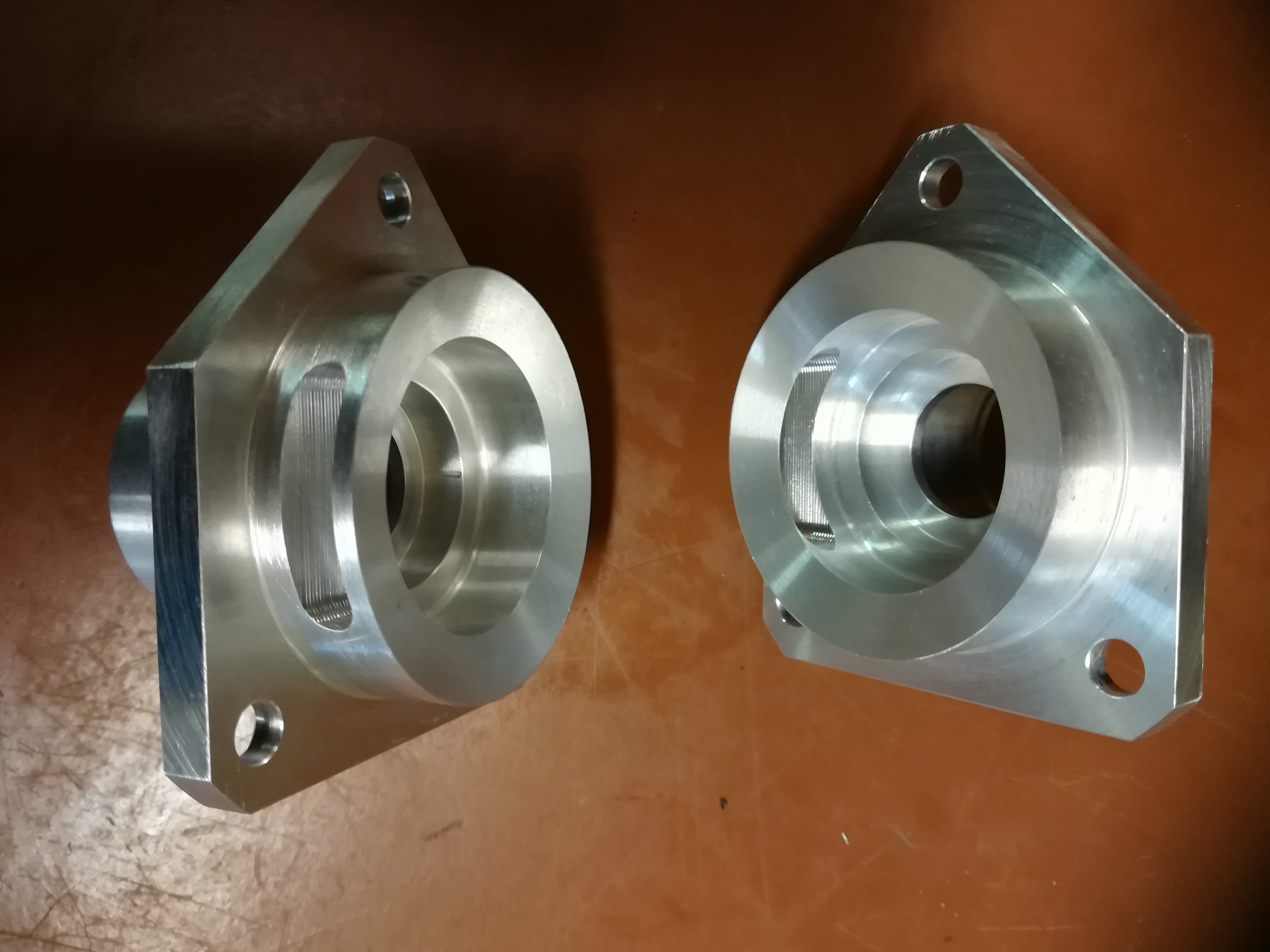

Fraisage forme

Bonjour, perçage des 3 trous de fixation, pas facile de trouver les positions, mais c'est bon

Fraisage passage d'eau fait.
Corps fini, encore l'entretoise pour les roulements et l'arbre à fabriquer

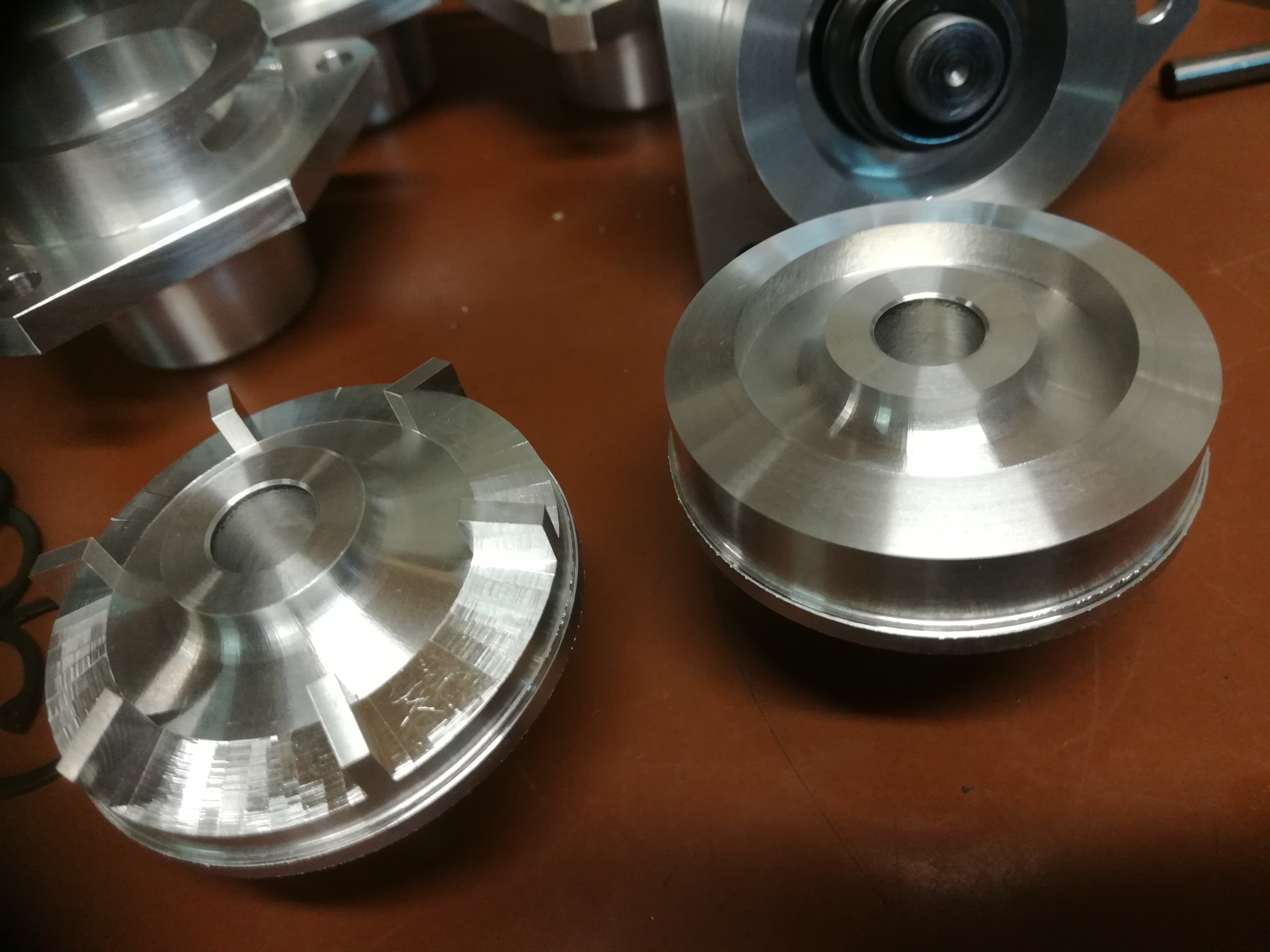

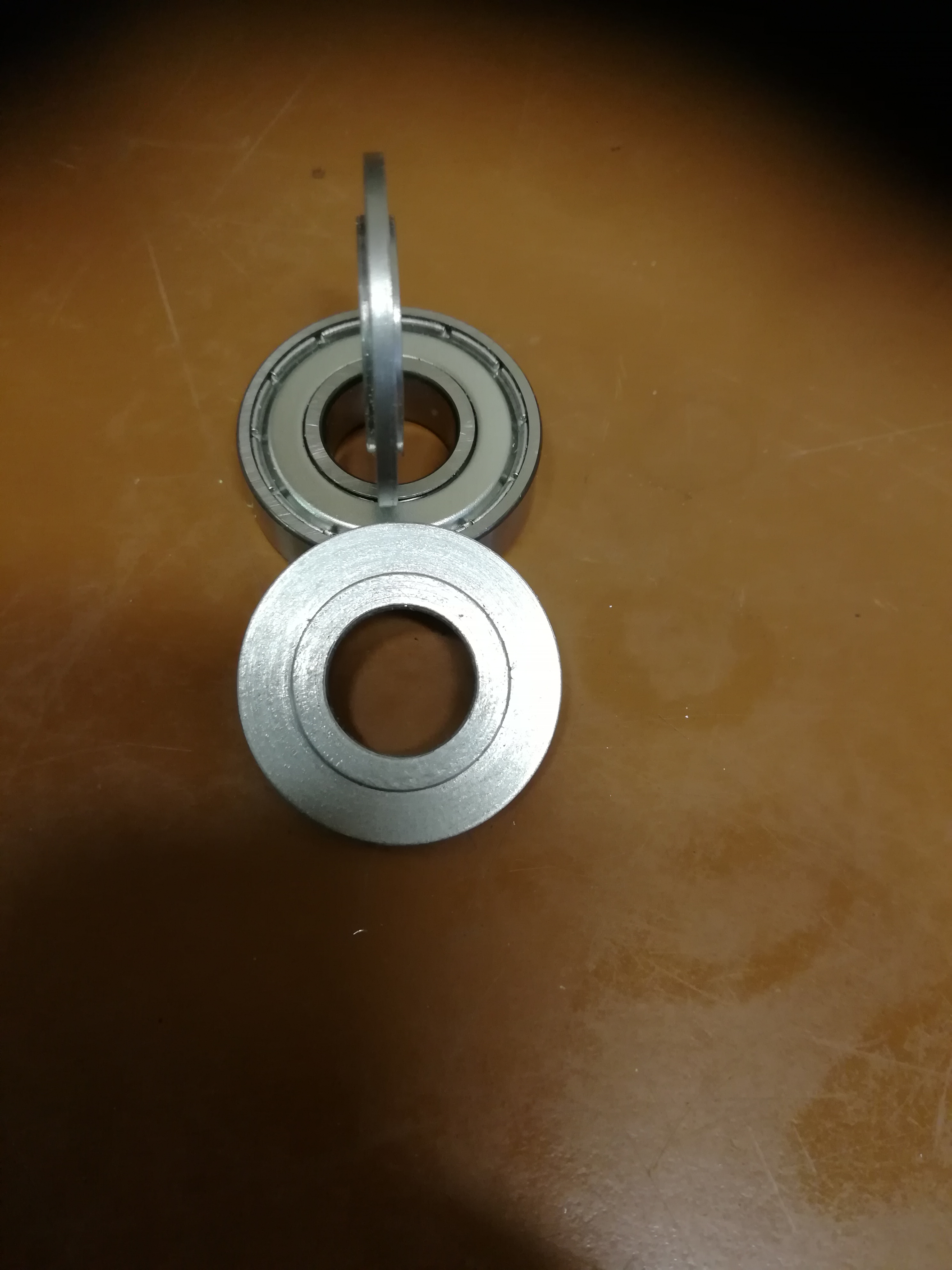

Voici les entretoises

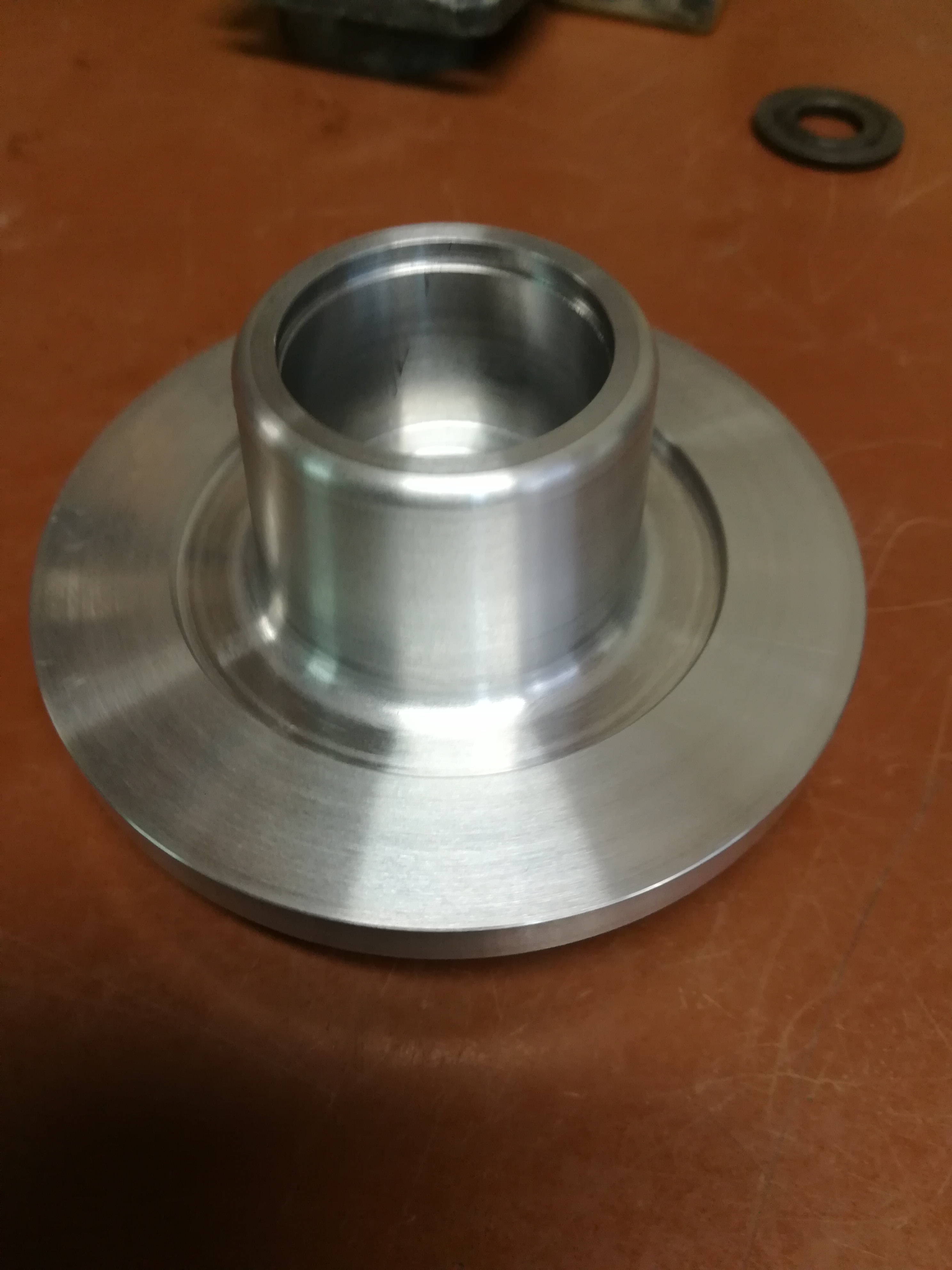

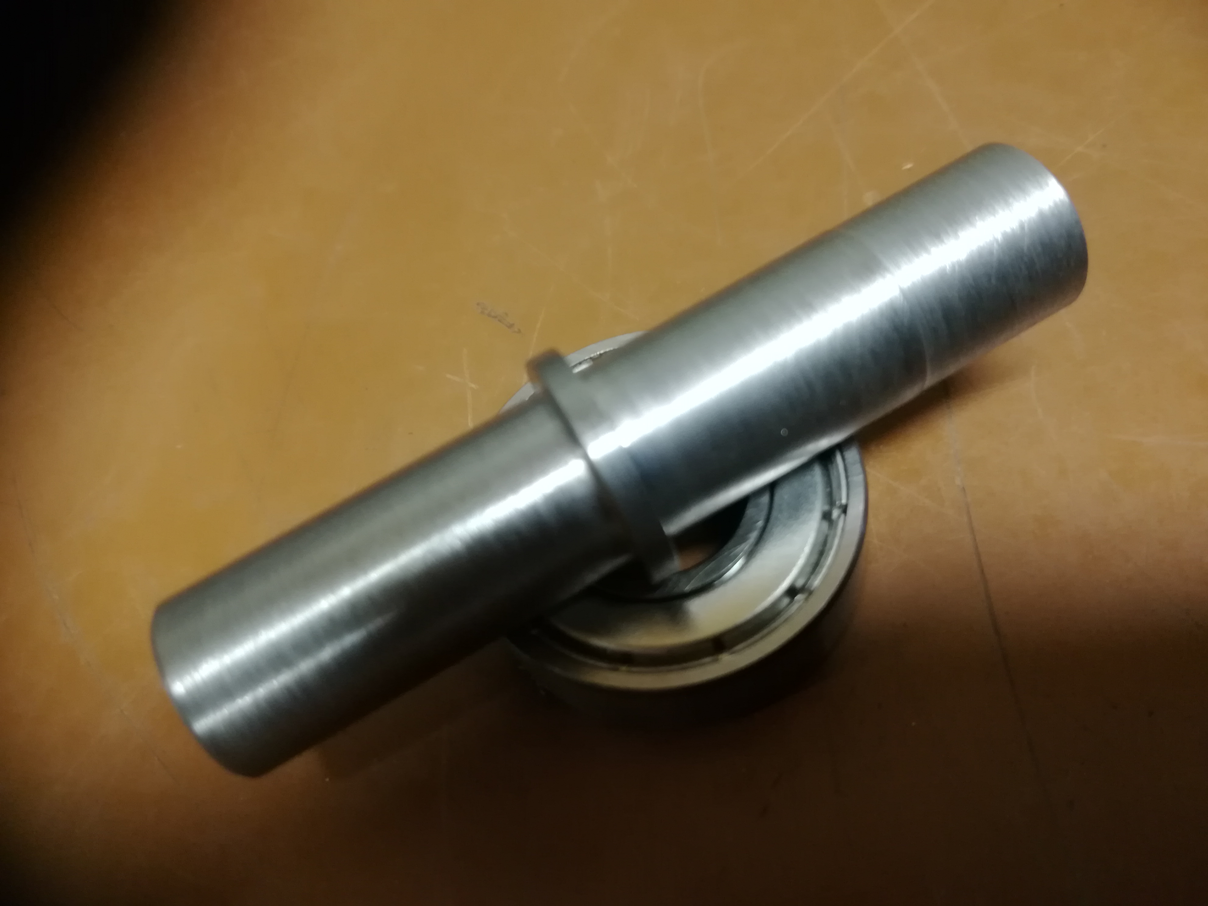

Bonjour, voici l'axe.

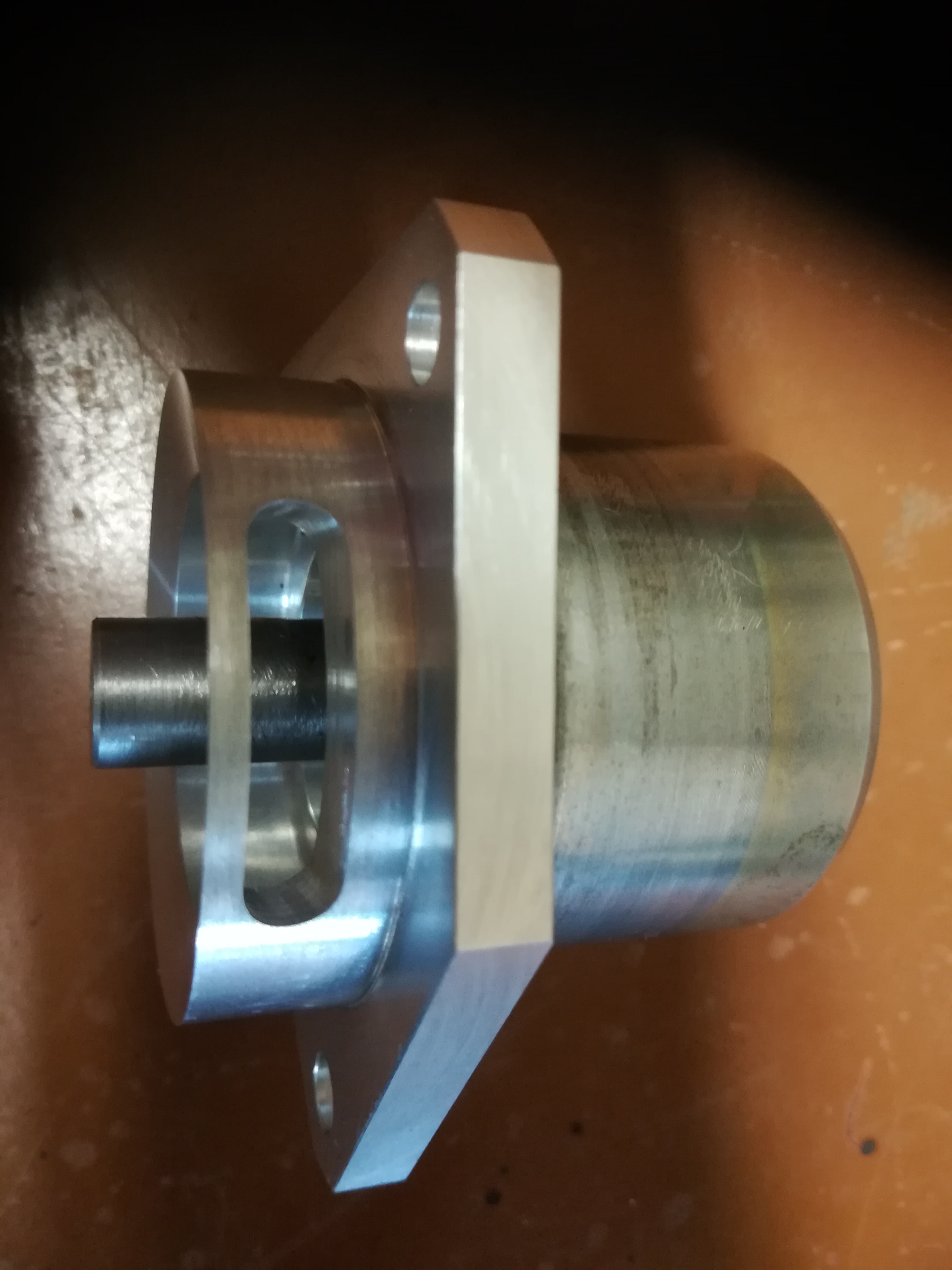

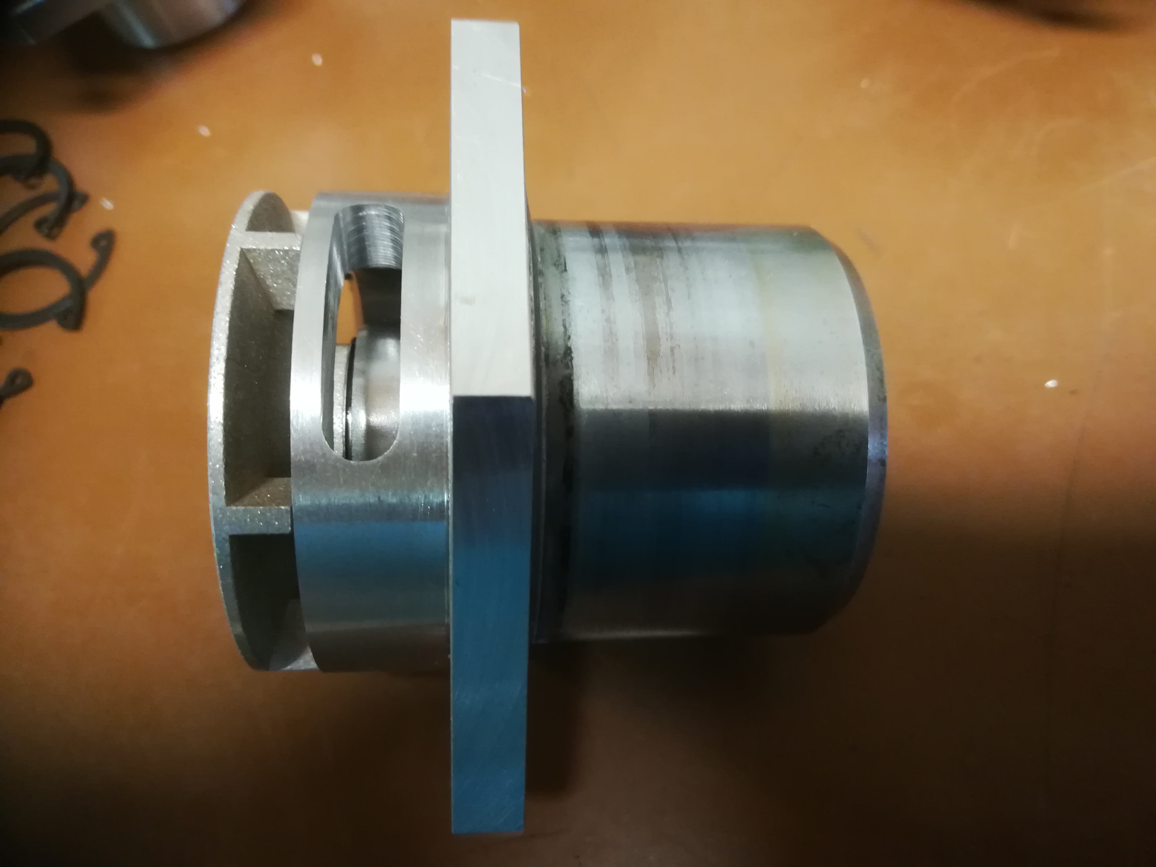

Bonjour, assemblage de la pompe, il me manque la turbine.
Re: Fabrication d'une pompe à eau NW
ça prend forme !
la partie du corps percé des trois trous de fixation parait plus épais que l'origine ?
Dom74
Message par Dom74 »
Bonjour, j'ai pris exemple sur un corps cassé, c'est les mêmes cotes, il y a peut être des corps différents suivant le moulage, ça je ne le sais pas.

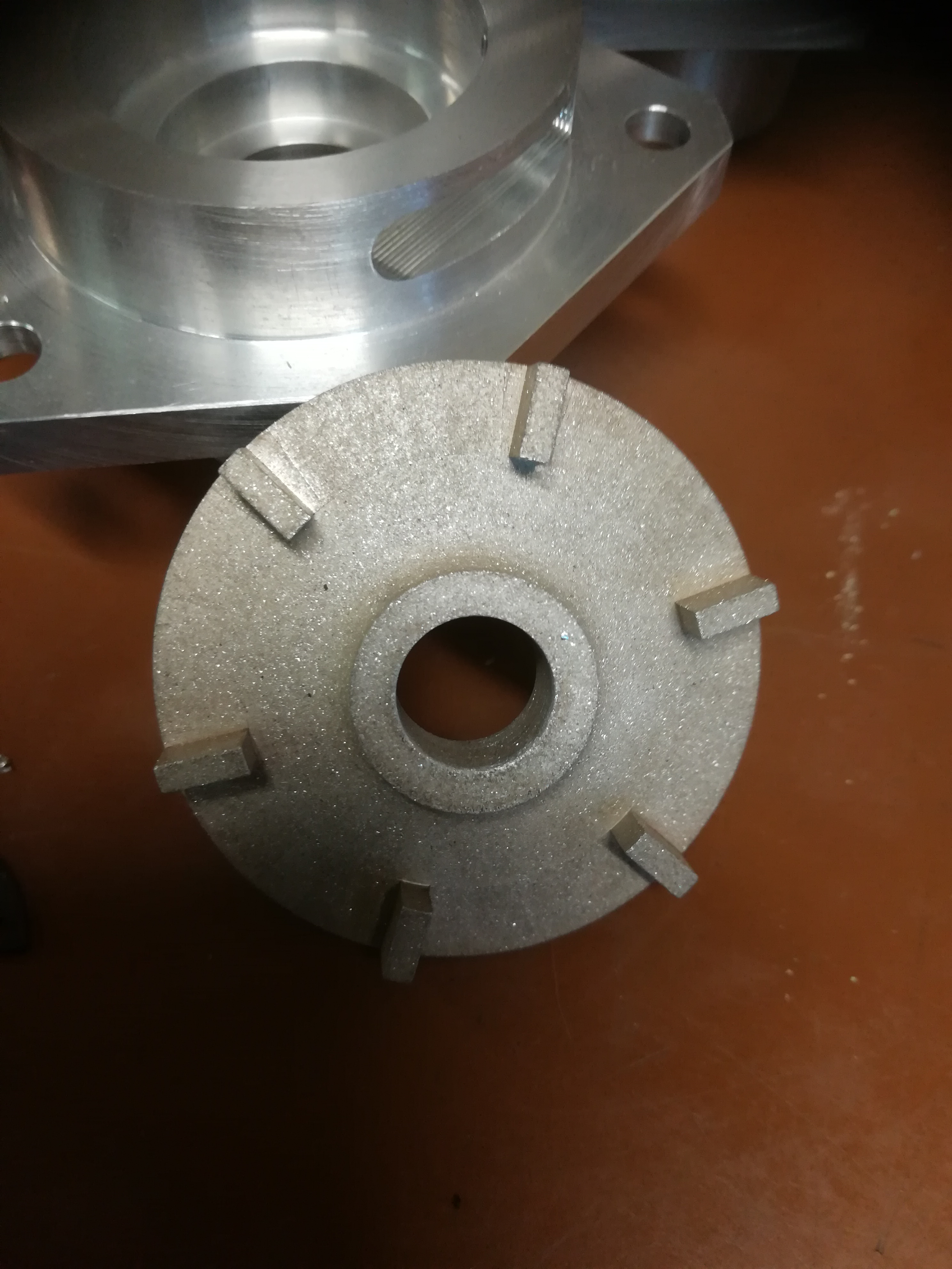

Maintenant je suis en cours d'usinage de la turbine, aluminium 2011, c'est du boulot qui fait marcher le cerveau.

Un petit sablage sur la turbine et assemblage, FINI !!!

Beau boulot !
Petite question : Quel intérêt le sablage de la turbine ?
Le sablage sert très certainement à ce que la pompe brasse mieux que si elle était lisse, ça évite laformation de bulles.
