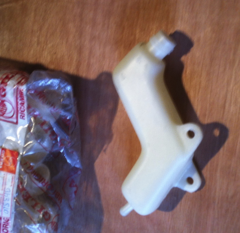

J'ai des petit vases d'expension qui doivent provenir de scooter si ça t'intéresse et c'est du Gilera

A l'occasion je te met une photo et les dimensions, en revanche je n'ai pas de bouchon mais je vais regarder il me semble que c'est la même chose que sur celui de la Saturno je comparerais aussi avec le NW
Re: Vase d'expansion (or not ?)
Joli ! Tu me vends ça combien (en comptant les frais de port) ? Mon radiateur ne refroidit pas assez. La sonde est tout en haut du radia, ce qui fait que dès qu'il manque du liquide, elle n'est plus immergée, et ne déclenche pas. Je n'ai d'ailleurs pas réussi à faire déclencher le ventilo par la sonde. La résistance de la sonde ne semble pas diminuer suffisamment pour faire démarrer le ventilo. Et si je mettais une sonde sur un tuyau, ce ne serait pas plus efficace ?

Je te répond en MP mais avant je vérifie si le bouchon standard de Saturno ou de NW monte dessus.
Note si t'a des copains j'en ai 6 comme ça :mrgreen:
