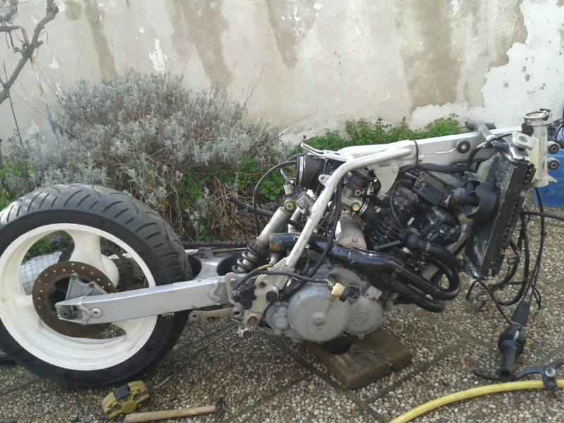

9h30, j'arrive donc chez le mec, récupère la carte grise, lui fait le chèque et lui demande si ça le dérange pas si je commence à la démonter dans la cour (au moins la fourche pour pouvoir revenir le WE prochain avec l'Espace de beau-papa car je n'ai pas de remorque). Pas de souci, mais il ne m'aidera pas.
Donc j'attaque, je la fous sur les béquilles de stand, il est 09h55 :
11h02, tant que j'y suis, autant tout démonter, ça évitera de refaire un voyage
11h54, je lutte toujours avec la roue arrière, le BO et l'amorto !!
12h22 : Ayé !!!
Le temps de charger il est 12h41. Affaire bouclée.
Arrivé à la maison ...
Ah ouais, j'ai oublié de préciser que j'habite en appartement et que j'ai pas de garage, juste une cave accessible par un escalier.
Donc dans cette cave j'ai fait du rangement pour pouvoir m'installer comme ça :
et en attendant le reste est stocké là :
oui, j'habite au 5ème. Et alors ?
Ce que je voulais essayer de faire c'était de démarrer le moteur hors cadre, comme ça là :
enfin en le fixant un peu mieux pour pas qu'il se barre tout seul :p

Du coup je pensais à ce modèle-là :
pourtant j'ai noté deux petites différences :
- la fiche qui provient du neiman n'a pas le même nombre de fils. c'est bien la même forme mais sur la première il y a un fil en moins (le trou est là, mais pas de fil). Je le sais car sur la seconde le mec n'a pas retrouvé la clé (gros boulet !!!) alors j'ai voulu voir si je pouvais mettre le neiman de l'autre.
- le puis dans le cadre pour l'axe du BO n'est pas exactement de la même taille (j'ai pas pu utiliser la même douille) ... mais c'est peut-être à cause de l'épaisseur de la peinture supplémentaire :p
ouais. je vais voir si elle démarre et faire une petite révision (avec mes faibles connaissances et l'aide de ce forumlevrier-noir a écrit : J'ai pas tout compris ....si tu la remontes sur ton balcon, tu seras obligé de la redémonter ... ?!!
En parallèle je vais réviser la partie cycle qui est restée à la cave.
Puis je remonterai le tout dans un endroit donnant accès sur la chaussée.

Je vois a divers éléments que c'est une 92 dans les deux cas.D'abord la première a une selle longue et pas de poignées soudées a la boucle arrière, ce fut la première modif adoptée pour le modèle 92 dès l'été 91 puis couleur des éléments moteur l'inscription four valve sur le carter d'allumage au lieu de magnesium etc.
Néanmoins, si tu dis que tu as un faisceau différent, tu as peut être une machine qui date effectivement de fin 92. Combien de fils sur la bobine d'allumage et quelle couleur les étriers de frein?
Enfin a partir des modèles 93 et surtout sur la finition Around the world les moteurs sont gris alu de bas en haut (comme dans le journal ci dessus) alors que précédemment c'est soit or soit magnesium et haut moteur noir.
Voila voila
Sinon, oui c'est le bleu de l'intérieur des carénages qui me fait dire que c'est une «around the world» mais les deux finitions ont existé en parallèle de 92 a fin 93. Les
Voila voila

Après rien ne dit qu'elles n'ont pas été bidouillées avec des pièces provenant d'autres millésimes et repeintes.
en tout cas sur la seconde, il y a la poignée sur la boucle arrière et écrit "Magnésium" sur le carter gauche.
et les étriers sont jaunes sur les deux.
je ne mets pas la parole de Lilian en doute, je me renseigne juste.

Oh mince. Je n' avais pas vu la poignée. Juste la couleur du moteur. C'est la bleue?
C'est un modèle 91. Donc si déco "around the world " c'est un panachage de différents millésimes.
