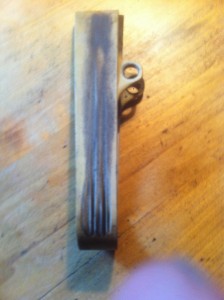

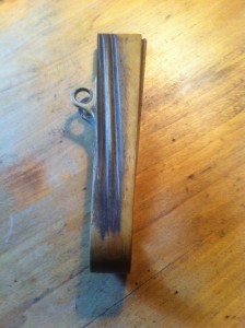

Sur la route pour aller aux 100 ans de Moto Guzzi, la protection de la Saturno de la bande, s'est désagrégée. Nous nous sommes arrêté chez un accessoiriste et avons acheté un patin de : KTM SX 85.

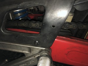

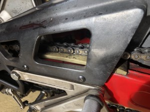

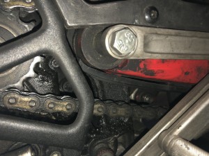

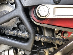

Il monte pile poil sur Saturno, les deux fixations par vis (au dessus et en dessous du BO) tombent parfaitement, juste un petit coup de cutter pour supprimer deux excroissances qui doivent trouver leur place sur le BO de la KTM.
