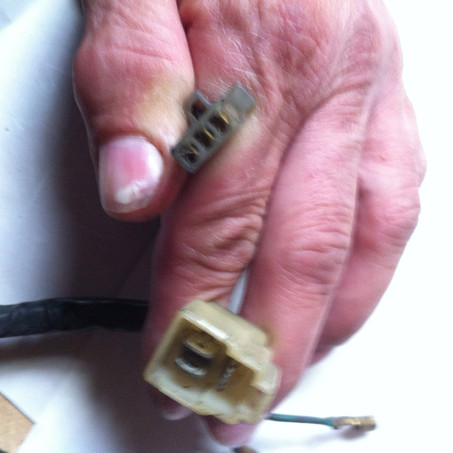

maintenant autre problème, la connectique et la couleur des fils.
Sur le capteur j'ai un petit connecteur 3fils superposé un Bleu/blanc,un noir/blanc, un vert/blanc.
Sur le CDI j'ai un gros connecteur avec cosse 3 fils Rouge , noir, bleu. je joint un tofo.
Rien ne m'empêche de refaire les connections mais qui va avec qui?
ceci étant pendant que j'y étais j'ai aussi récupéré la bobine.
- IMG_5007.jpg (186.58 Kio) Vu 48163 fois

Et tout cela n'est rien, le CDI de la Saturno est accompagné d'un boitier limiteur de régime avec d'autres connections

Et question conne : Pourquoi tu ne prends pas du matos avec les même connectiques?

La réponse à été faite maintes et maintes fois.
Un circuit d'allumage tu prends tout ou tu prends rien. La compatibilité entre les différents modèles panachés est plus qu'aléatoire et si tu as de bonnes raisons de penser que ces éléments peuvent aller ensemble c'est que tu es capable d'identifier la fonction de chaque fil.
