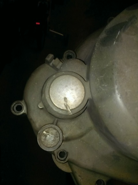

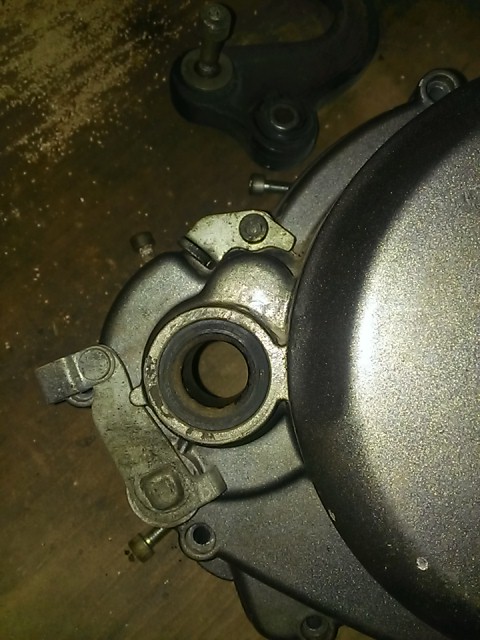

Re: 600 nordwest de A à Z
C'est vrai que sur la photo on ne voit pas le cable mais sous cet angle il est invisible.
Normalement il y'à un petit levier qui commande un cable juste sous l'axe du kick.
S'il est absent c'est que le kick a été monté a postériori par quelqu'un qui n'avait pas tous les morceaux.
Un carter avec kick xr-t 1989.
Un autre sans NW 1991

Lilian a écrit :C'est vrai que sur la photo on ne voit pas le cable mais sous cet angle il est invisible.
sisi lilian tu avez très bien vu il a le décompresseur se n'est pas une bidouille
le cable fonctionne et click a mis course c'est belle et bien d'origine
il est derriere les ressort du levier de pied frein arrière 8)

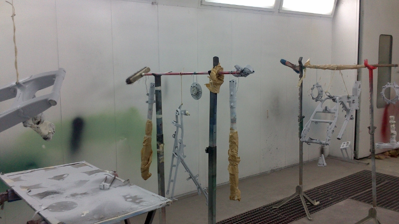

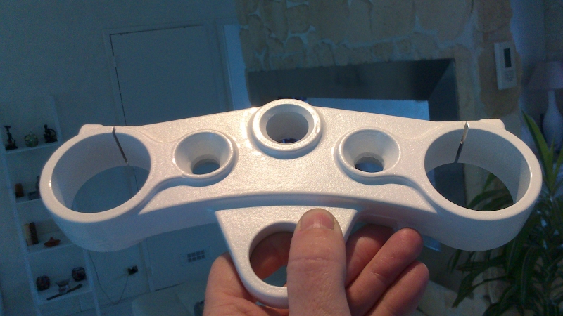

bon je sais que noël est passé !!!!! :shock:
mais voilà la cabine cette après midi en mode peinture blanc nacré
un sapin de noël le bordel et alors cette peinture c'est une blague
couche encore ; encore ; etc etc ect puis le pearl with encore encore et encore
demain les dernière couche de pearl with vernis et basta j'en ai plein les rouflaquettes !!!! :lol: :lol:
mais bon il faut se qu'il faut :mrgreen: :mrgreen:
ça va passer ,ça va passer ,ça va passer!!!!!!

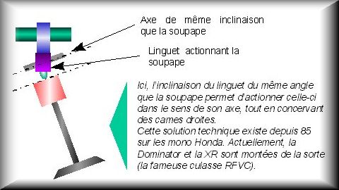

tuto linguet
tuto linguet
je m'occupe de voir si mon tourneur fraiseur ajusteur peut faire c'est pièces je te tien au courant :mrgreen:

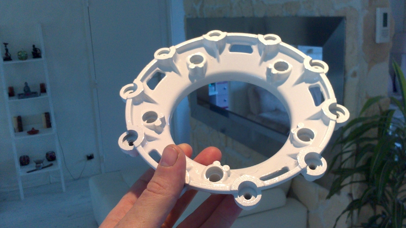

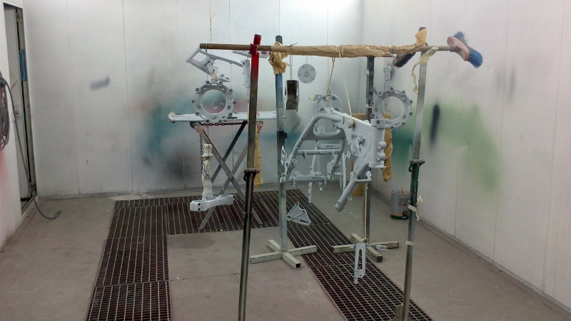

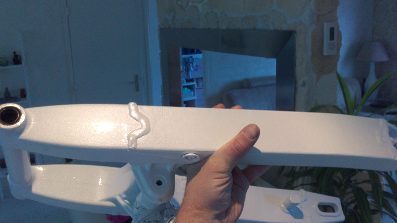

oups j'avais zappé les photos !!!! quelle c..!!!!!
oh des guirlandes de noël
DSC_0198 (800x450).jpg (315.35 Kio) Vu 22434 fois
manque plus que le sapin
DSC_0199 (800x450).jpg (321.64 Kio) Vu 22434 fois
au moin la c'est nikel de chez nikel
DSC_0200 (800x450).jpg (292.85 Kio) Vu 22434 fois

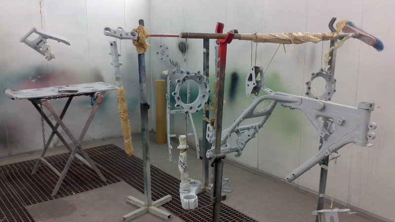

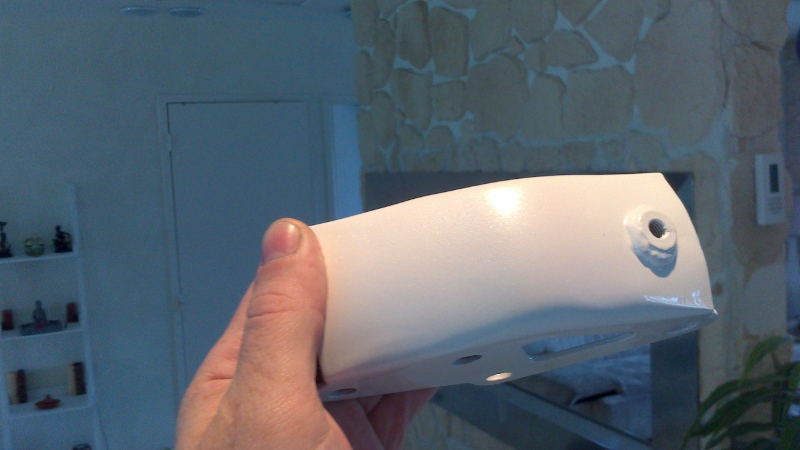

petit lundi sympathique pièces resté au four tout le week-end :shock: :shock: :shock:
mais a l'arrivé une peinture dé la moèrté 8) 8) 8) 8) 8)
mais non de dieux une semaine de prépa pour un rendu au soleil au secour 8) 8) :lol: :lol:
nacrée pearl au bon sang  !!!!!
DSC_0206 (800x450).jpg (301.82 Kio) Vu 22402 fois
DSC_0207 (800x450).jpg (284.99 Kio) Vu 22402 fois
DSC_0208 (800x450).jpg (274.91 Kio) Vu 22402 fois
DSC_0209 (800x450).jpg (296.98 Kio) Vu 22402 fois
DSC_0210 (800x450).jpg (306.1 Kio) Vu 22402 fois
une fois remonté je vous ferai des photos !!!!! en plein cagnard histoire de voir le phénix renettre de ses cendre

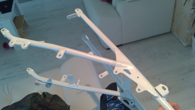

Message par shymer »

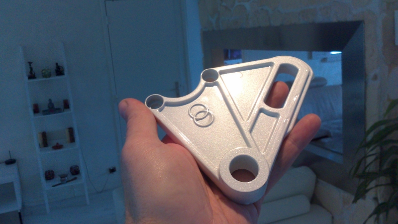

et le cadre !!!!! ou ki l'ai mon cadre a tes là :oops: :oops: :oops:
les reflet de cette nacre pearl !!! cest divin .
DSC_0211 (800x450).jpg (275.05 Kio) Vu 22402 fois
là je commence a me rêver mi avril sur mon bestiot !!!!! :roll: :roll:
j'ai choisi celle ci car elle na pas de reflet bleu ou vert ou jaune ou violet
mais vraiment nacre sans le rose ..... 8)

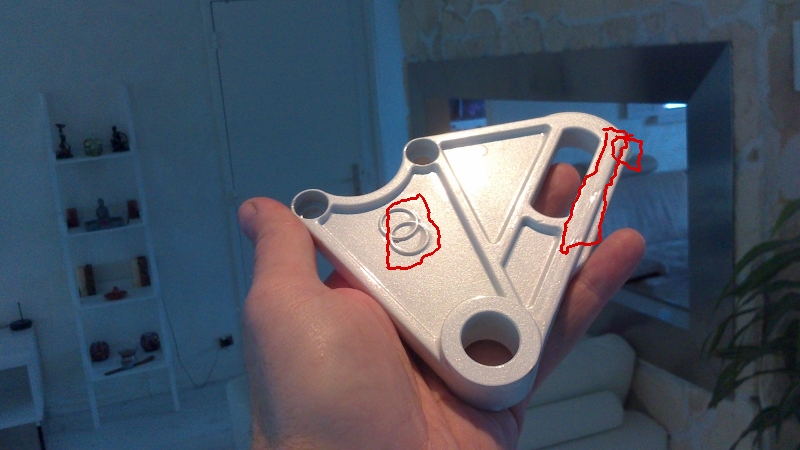

Je vais être mauvais:
Ooooh les grosses coulures de vernis sur le support d'étrier arrière :twisted:
shymer
Messages : 66
Enregistré le : dim. 16 mars 2014 10:46
Localisation : saint jean de luz 64500
éhéhéhéhhééh!!!!!
ta raison sauf qu'il n'y a aucune coulure ses un effet d'optique :evil: :evil: :lol: 8)
SI:
DSC_0209 (800x450).jpg (260.83 Kio) Vu 22385 fois
Pas vraiment des coulures mais le vernis s'est accumulé en bas. :mrgreen:
Je sais, j'ai le détail qui tue.
Désolé.
Bravo pour le boulot effectué.
Moi ça m'avait pris 2 ans pour en faire autant.

J'espère ! sinon la peinture est vraiment longue à sécher ! :mrgreen:
