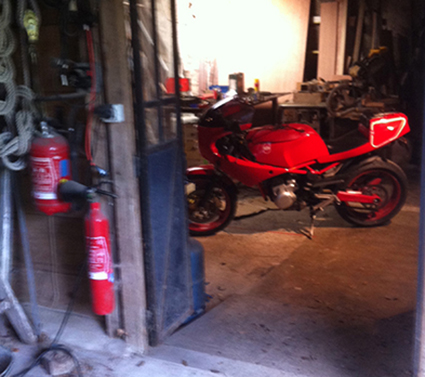

Re: probleme
toujours les placer à l'entrée intérieur ou extérieur, jamais au fond.
- entré 0.jpg (142.08 Kio) Vu 36954 fois
