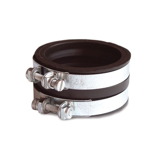

j'ai un fournisseur juste a derrière ma boite qui pourrait nous fabriquer des manchons, c'est une société qui fabrique beaucoup d'élastomère pour l'industrie et vu le prix des manchons pour les pipes ( 40 euros la paire ) on pourrai fabriquer la platine aluminium avec la possibilité de manchonner directement dessus.
c'est la société Dépanne caoutchouc à portes les valences.
ils font de la dépose d'elastomere sur pièces acier ou dans des tubes. . .
pour les platines actuelle c'est mon usineur préféré qui les propose à 40 et 48 HT par série de 20 exemplaires.
il a une CN 9 axes et plusieurs 5 axes donc pour fabriquer nos pièces n'est pas un bléms
ce qui est dommage c'est que des manchons de Ø33 sont à 9 euros piéces et notre model Ø37 est à 20 voir 25 euros (frais de port compris).

Re: Fabrication de pipe d'admission "monobloc" Nordy et RCC
Quand tu dis "manchonner" directement, ...c'est couler le caoutchouc sur la partie alu comme l'origine ?
non, c'est prendre un manchon droit dans ce genre:

en faite ce serai pour avoir directement le manchon de vulcaniser sur la pièce aluminium . . .juju a écrit :non, c'est prendre un manchon droit dans ce genre:
ils font du garnissage sur pièce donc . . .
voila leur site
http://www.depanncaoutchouc.com/
je tente de les voir la semaine prochaine mais je suis en mission chez un client donc ce sera plus difficile
Si c'est pour vulcaniser, le moule est disponible en Italie. Je sais ou il est et si on fait un truc qui tient la route on pourra nous le prêter.
À ce moment là, il ne faut pas usiner mais mouler au sable la même pièce en alu qu'à l'origine.

bonne nouvelle sa !Lilian a écrit :Si c'est pour vulcaniser, le moule est disponible en Italie. Je sais ou il est et si on fait un truc qui tient la route on pourra nous le prêter.
mais pour mouler il faut un moule soit coquille soit un model bois pour un moulage sable . . .
pour limiter les coût je partirai plus sur une pièce tailler dans la masse . . .
surtout pour 20 exemplaires. . .
Dépanne caoutchouc a déjà vulcaniser des pièces pour mon ancienne société mais toujours sur des arbres ou des roues donc sur un support.
mais réaliser une manchette vulcaniser sur un support comme notre bride je ne sais pas. . .
donc avant de ce lancer je vais les voir et discuter avec eux. . .
perso je voulais aussi les voir pour les manchons du filtre a air en silicone . . .

Ce serait possible d'avoir plus d'information sur l'outillage?
L'outillage, c'est un moule en acier fraisé en deux parties prévu pour faire de l'injection à chaud.
Pour la petite histoire, Gilera (piloté par Piaggio et Agnelli) à demandé à tous ses fournisseurs de détruire les moules (le client en reste propriétaire) sauf qu'en même temps il revenaient sur des engagements signés et se mettaient en liquidation pour ne pas payer indemnités de licenciement et fournisseurs.
Le gars n'a pas apprécié et à conservé le moule. Lorsque Luca à demandé de relancer une fabrication vers 2007 cela à abouti d'autant qu'il restait un stock d'âmes en alu.
Par la suite, le mec est décédé et sa boite à coulé, en plus il n'y à plus d'âmes en alu. Luca à pu récupérer des moules auprès de l'héritière.
Il y'à aussi celui de la saturno et des manchons d'admission. Pour les manchons il à été possible d'en refaire car il n'y à pas le problème du moulage de l'alu.

bonsoir a tous.
jai les prix de la pipe aluminium pour le.moulage en nitril.
par 20 exemplaires 54 euros.
par 100 exemplaires 28 euros.
biensur tailler dans la masse en 2017.
bonne soiree
bonne soiree
