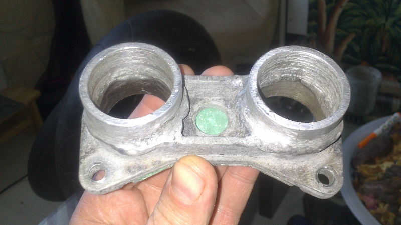

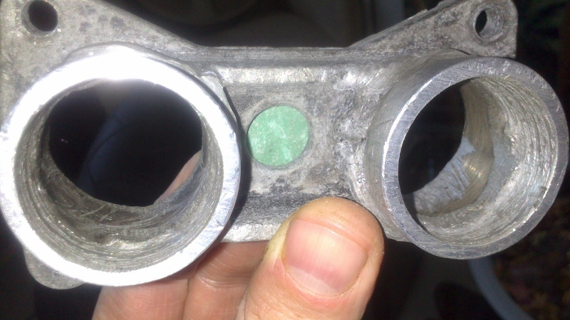

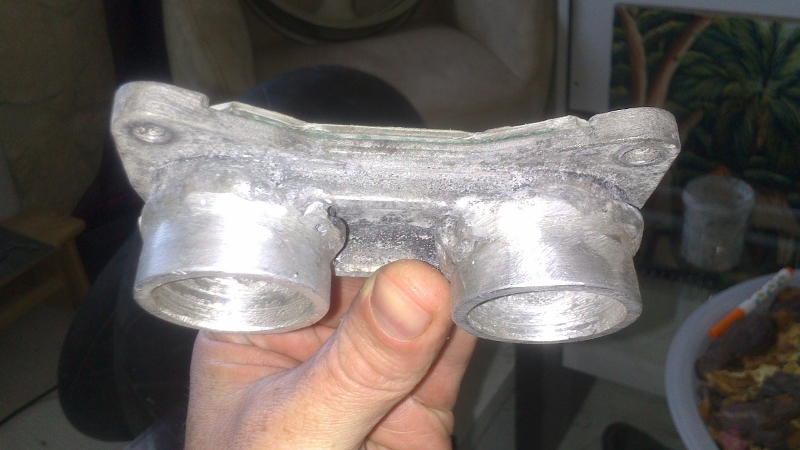

salut a tous dites moi ou nous en sommes avec les pipes car sur mon moteur qui est ouvert de A à Z
la pipe est en état de léthargie profonde !!!!!
tu m'étonne quelle démarre pas ......
DSC_0249 (800x450).jpg (313.53 Kio) Vu 87016 fois
DSC_0250 (800x450).jpg (299.86 Kio) Vu 87016 fois
DSC_0251 (800x450).jpg (324.59 Kio) Vu 87016 fois
a mon avis lui c'était pas un as du soudage !!!!
en tout cas j'suis dans la mouise sans ça a pas de moto :shock: :shock: :roll: :evil:
a moin que quelqu'un est une pipe et joint a vendre cordialament shymer
ou échange avec des piéce que j'ai !!!
ça va passer ,ça va passer ,ça va passer!!!!!!
