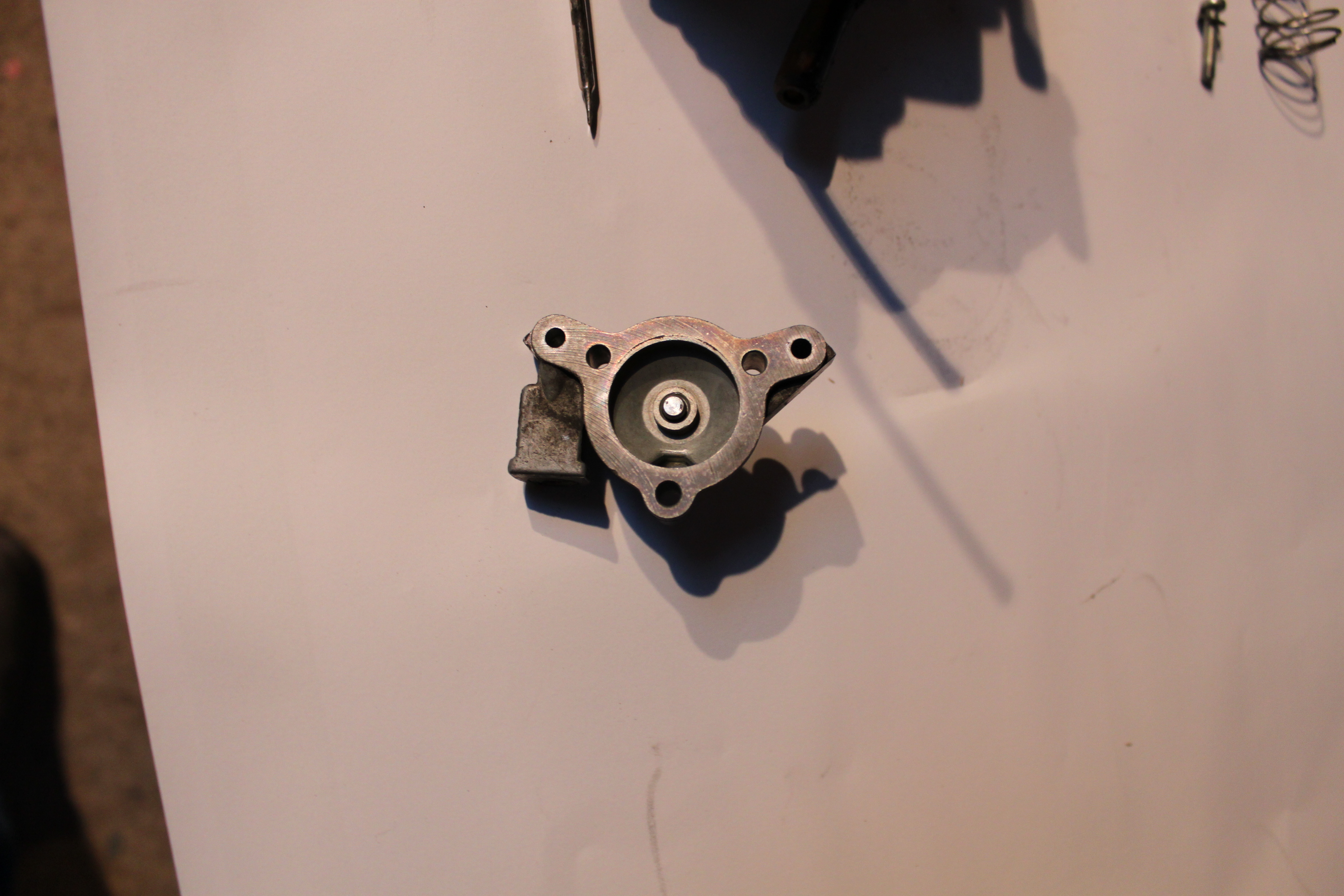

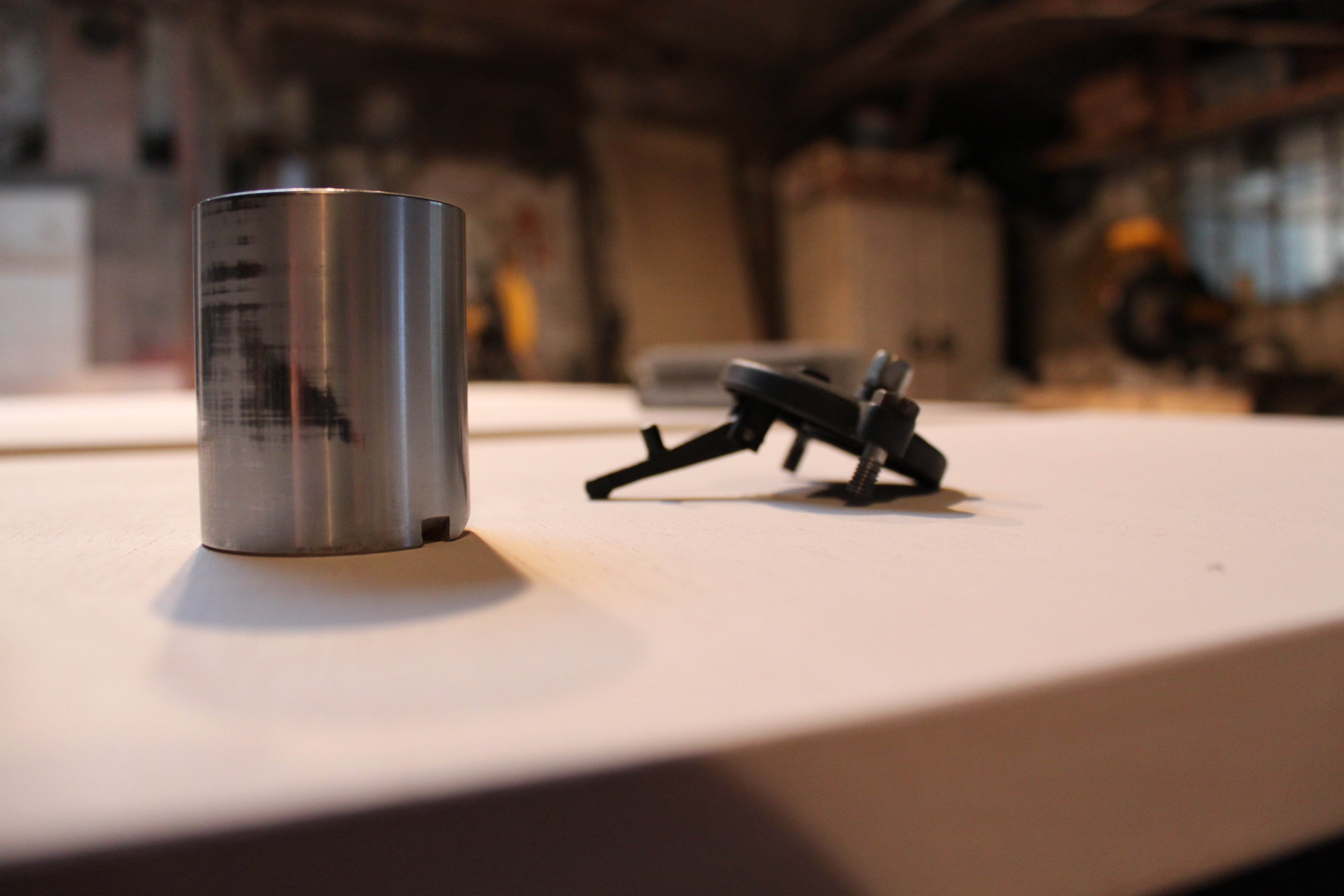

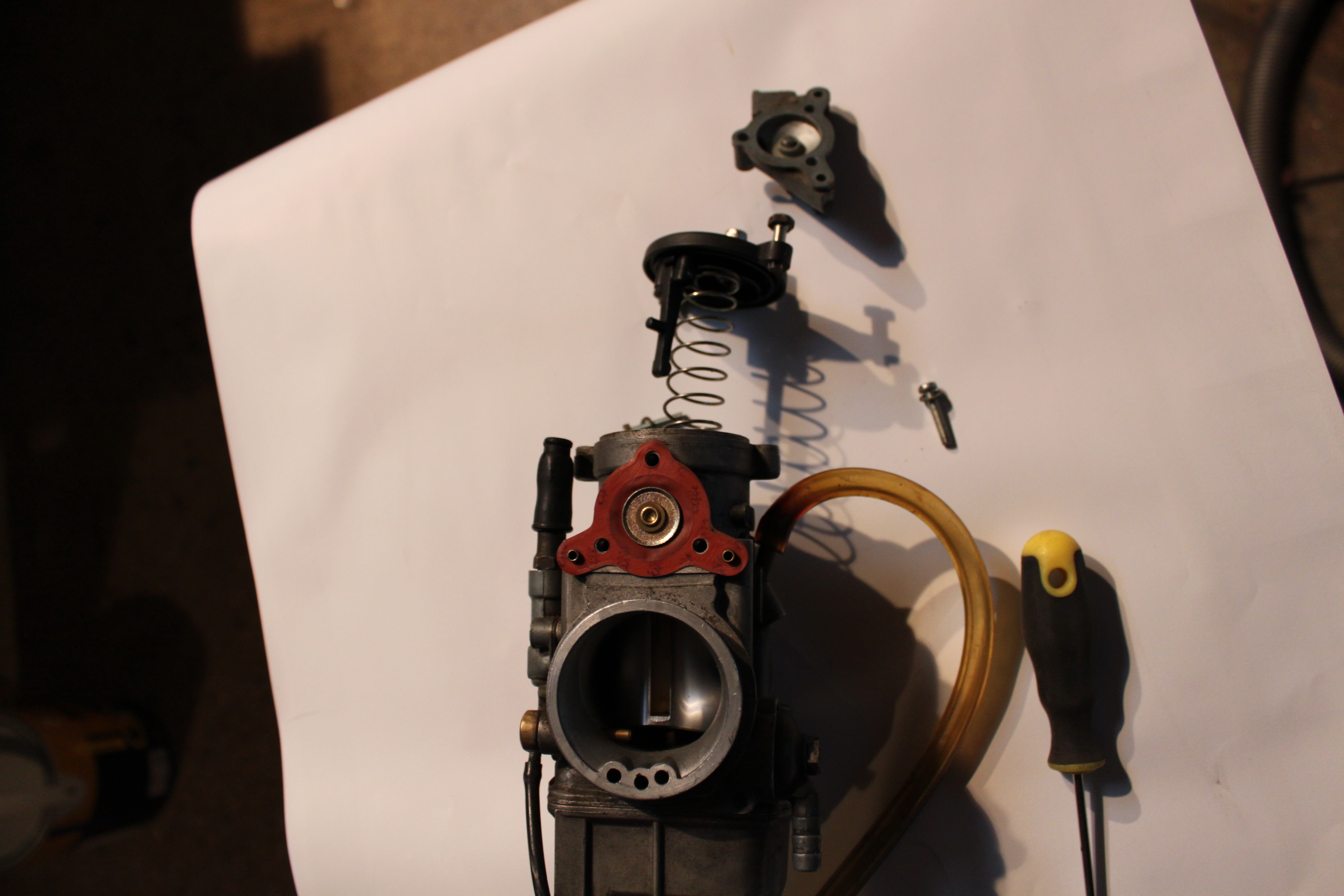

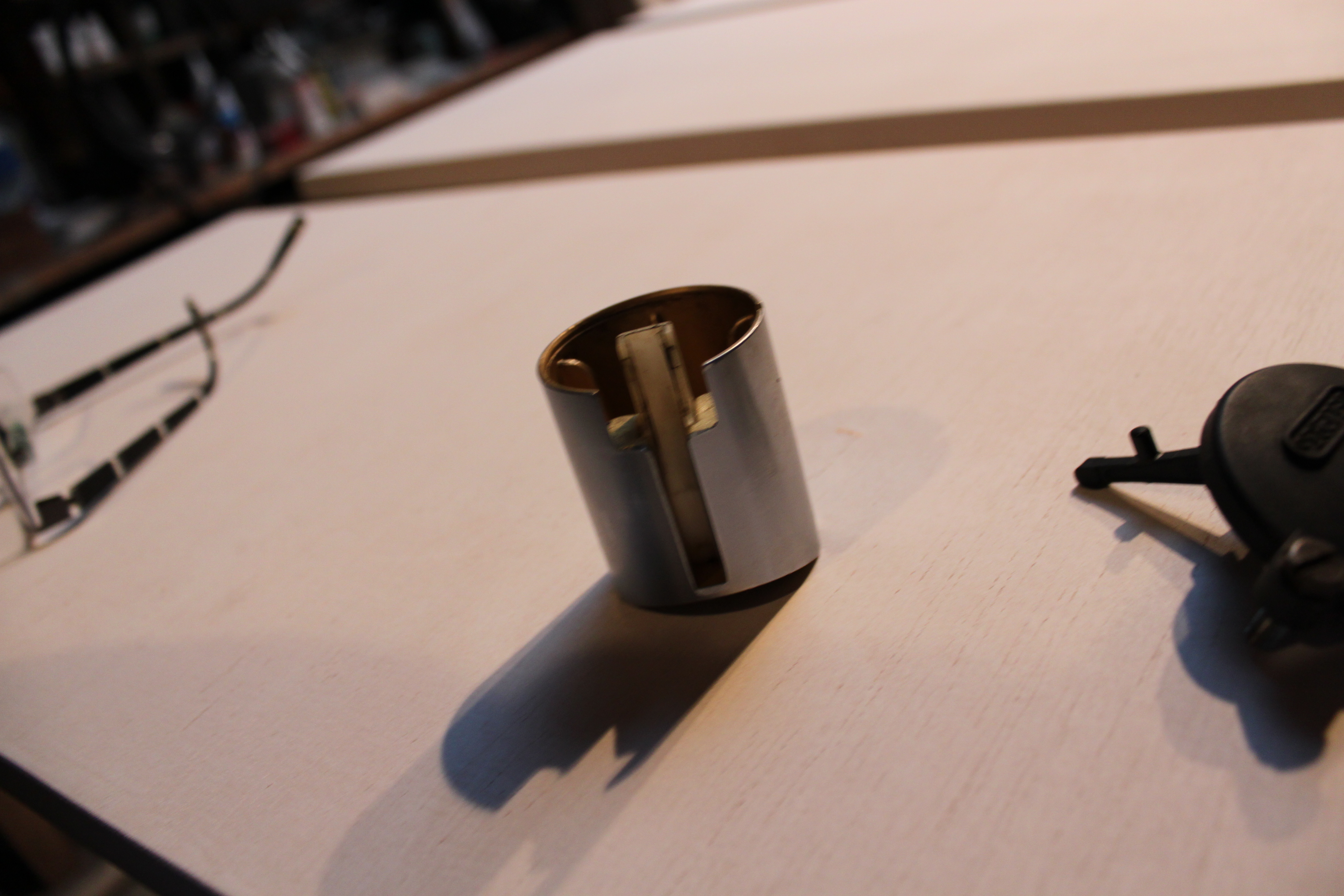

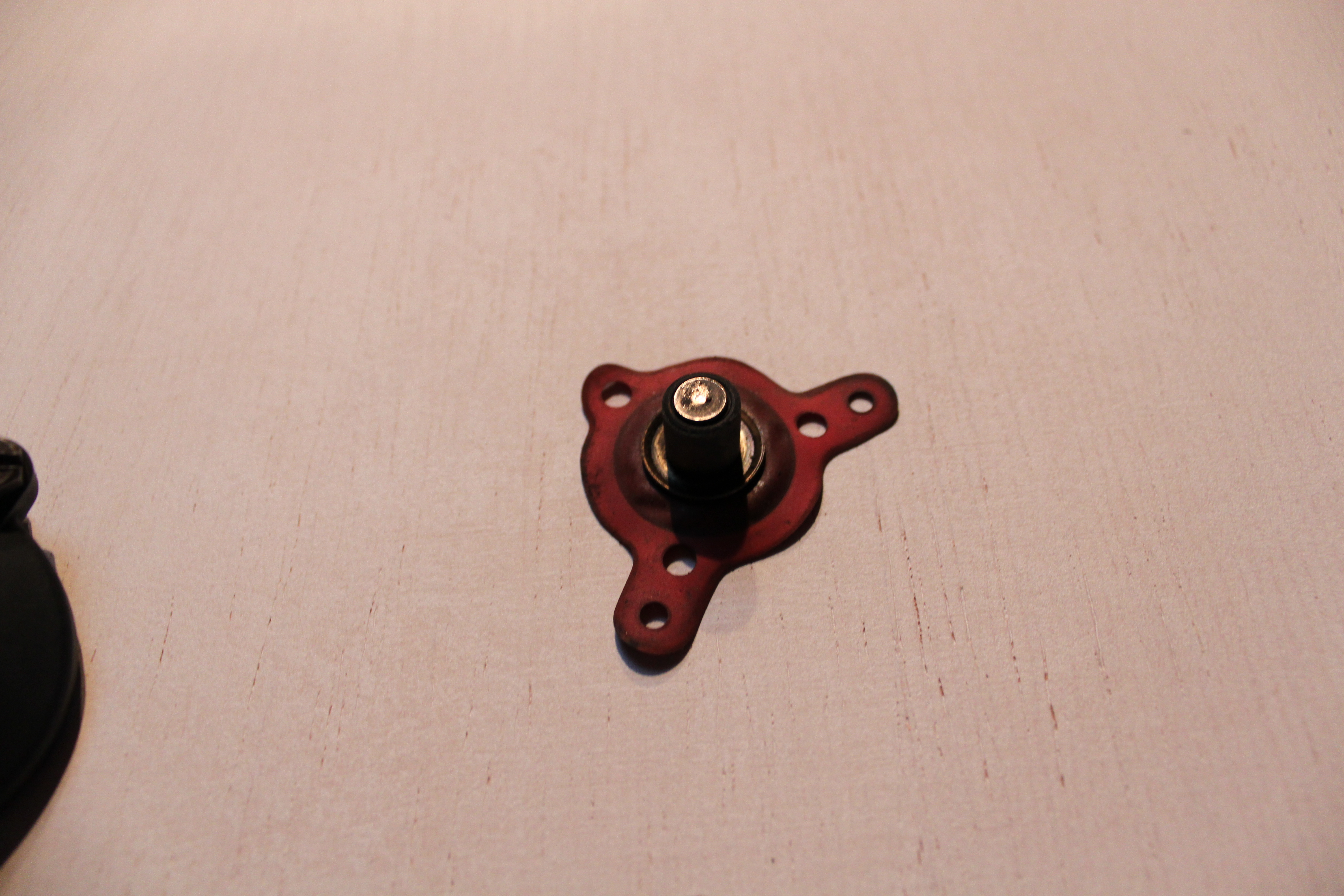

- Là tu a le boisseau avec le poissoir qui se glisse dans la rainure le téton pousse le piston quand le boisseau monte.
- IMG_0188.JPG (5.08 Mio) Vu 34642 fois
- IMG_0183.JPG (4.88 Mio) Vu 34642 fois
- la membrane avec sont piston, ce truc est assez solide, je n'en ai jamais vu de percé ni sur les Saturno ni sur mes Ducati.
- IMG_0187.JPG (5.64 Mio) Vu 34642 fois
- La chambre de pression, là il y a un réglage (vis écrou) qu'il est conseillé de ne jamais modifier.
- IMG_0194.JPG (5.5 Mio) Vu 34642 fois

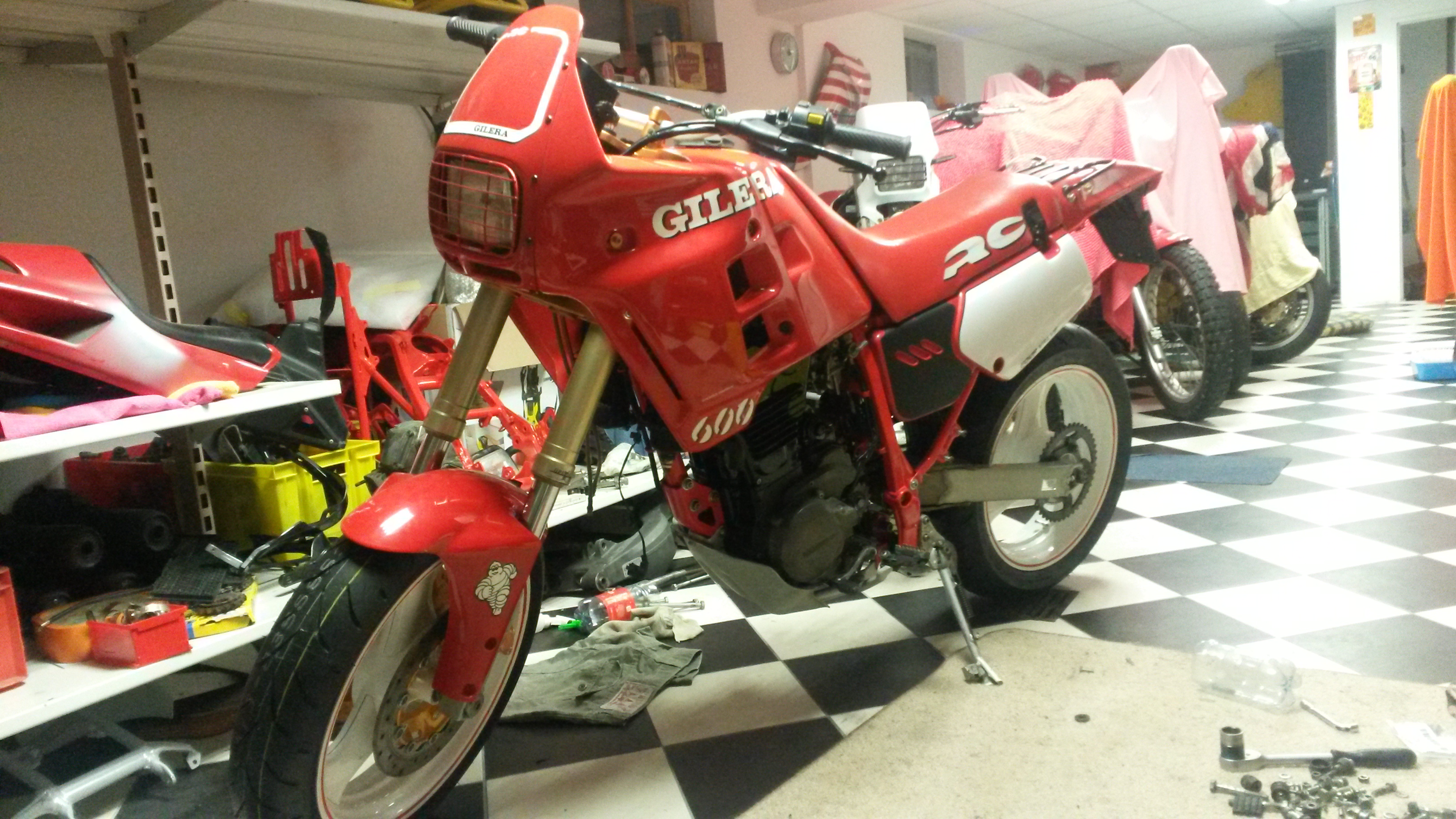

En tout cas les jantes sont bien rouge, elles ont été repeinte ?
Re: RC A new built en super mot
Il n'a pas percé les roues ni les pneus?
les jantes ont été repeintes effectivement,c'est tout de suite mieux!!mauvais vernis d'origine a mon avis..

presque terminée
Même pas, c'est juste une peinture de médiocre qualité appliquée directement sur des jantes sans préparation? alors qu'il elle sont dans un alliage contenant du magnésium. Donc dans ces condition non seulement elle chage de couleur mais en plus elle fini par se décoller toute seule par plaque entière au fils des kilomètres. Quand on pense au prix qu'ils les vendaient au détail ça foutait vraiment les boules.allan a écrit :les jantes ont été repeintes effectivement,c'est tout de suite mieux!!mauvais vernis d'origine a mon avis..
