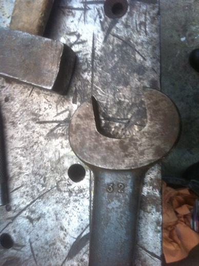

J'ai une vielle clef de 32 des années 30 elle va être parfaite
Messages : 7610
Re: Essence de M....

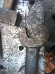

C'est fait, l'outil et le démontage.
 La clef de 32

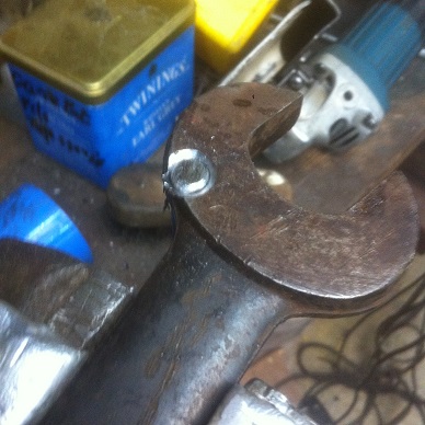

Messages : 7610

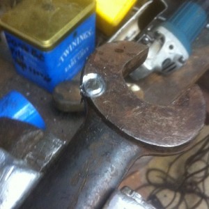

Perçage emboitage en force
 Bon là je me suis planté il a fallu le refaire plus près de la prise. Pas grave j'ai coupé et recommencé.

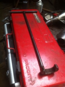

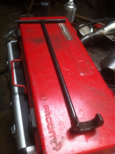

Messages : 7610
 Outil terminé il est droit parce qu'il y a une trappe pour la jauge presque en face.

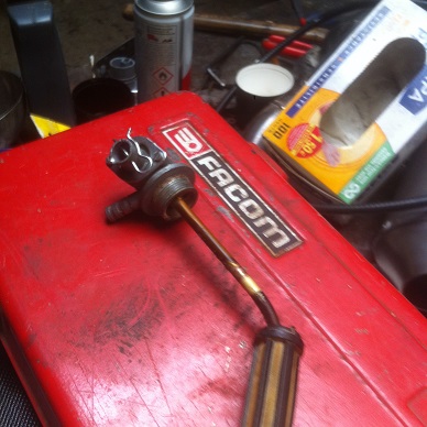

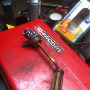

 Le fichu robinet bien crados

Ma mission c'est de le mettre en  route rien de plus, ça sera déjà bien ne pas oublier que c'est le scoot de la fille de ma voisine.
Là le robinet baigne dans la cuve à ultrason de mon copain Scot,cet semaine il le fait vibrer on verra ce que ça donne.
