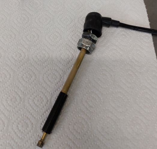

A propos du contacteur essence: Quelqu'un sait comment fonctionne ce truc ? Un tube fixe en laiton, une tige fixe en laiton, un bout de plastique libre de se déplacer axialement le long de la tige...mais je comprends rien au principe :
ça fait un bout de temps que je ne l'ai pas sorti, théoriquement, c'est juste un flotteur qui vient faire contact et allumer le voyant de réserve, il te manque peut être le flotteur ?!  :?
Messages : 251
Ben non j'ai l'impression que tout y est, ressemble strictement à la pièce qu'on achète en rechange

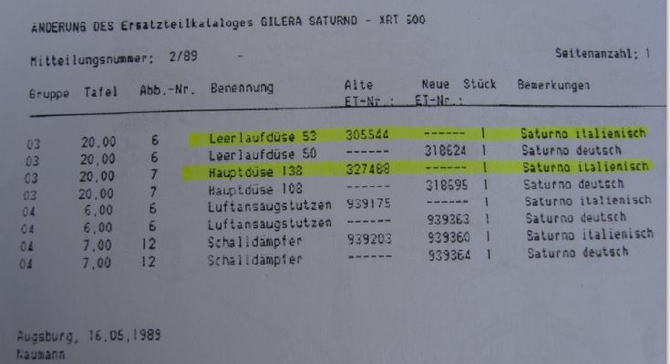

l'entré d'air en France c'était aussi deux trous ouvert sur 6, et il y avait aussi la petite sortie au pot. Tu dit que la version allemande est donné pour 38 CV.
La  version Française était donné pour 44CV. l'essaie Moto revue si je me rappel bien avec passage au banc à donné 46 CV avec cette entré de filtre et ce pot.
Celle que j'ai acheté en Suisse avait l'entré ouverte sur deux trous. et d'après ce que je sais cette version suis était bridé à 27 CV. d'ailleurs la nmienne avait subit une tentative de débridage raté qu'il m'a fallu corriger, il a fallu reprendre tous les réglages, ça m'a pris un certain temps.
En 89 après la révision des 500 km le mécano m'a ouvert les 4 autres fenêtres, il l'avait déjà fait sur les 2 autres Saturno qu'il avait vendu avant la mienne, la moto à mien respiré de suite.
Pour les réglages, ne pas oublier que le montage d'origine est prévu pour une essence plombé de 1988 / 89 année de construction des motos.
Pour la vesion française nous avons donc. gicleur principal 138, ça ça va toujours,Gicleur de ralenti 53, ça avec le carburant sans plomb il a fallu changer au ffils des année et de l'évolution du carburant.actuellement je suis avec un 65, en même temps je n'ai plus le bloc moteur en 500 mais en 560, ça peu jouer un peu, de toute façon avant de changer de bloc moteur j'avais déjà augmenté ce gicleur au moins deux fois.
Pour le reste c'est conforme à l'origine
Puis d'aiguille AB265
Aiguille  K 4
Il faudrait que je regarde ou est le clips mais je n'y ai jamais touché. il est donc dans sa position d'origine.
Gicleur de démarrage 40
La pompe de reprise je ne m'en occupe pas, il m'est même arrivé de la déconnecter pour voir si la consommation baisse.
Et elle baisse.
Là tel que la conso tourne autour de 4,5  l/ 5 l au 100
