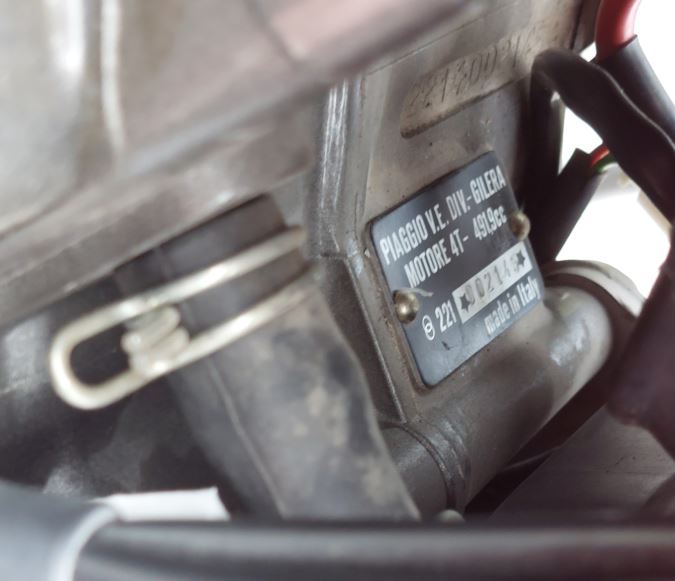

Si quelqu'un sait comment modifier le ressort de rappel pour éviter un repli automatique de la béquille, ça m'intéresse. La PARTS LIST ne donne pas de détail sur les variantes avec ou sans repli auto.
Encore merci pour le doc !
Tu vire la plaque en tôle et tu monte un ressort qui fait toute la longueur.
Il y a peut être un ergot à faire sauter mais je ne me rappel plus.

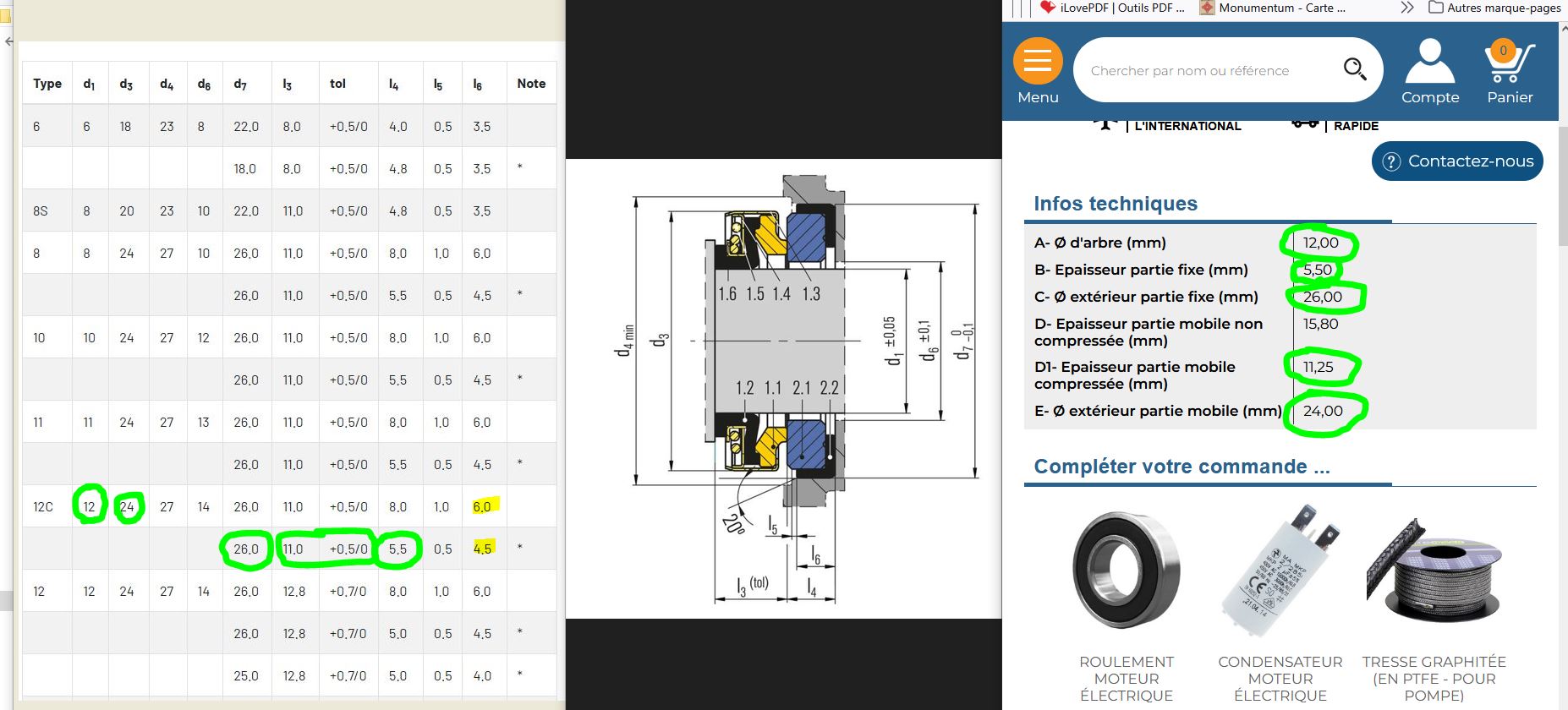

Merci, ça pourrait bien être ça, mais il y a 2 variantes dans le catalogue Burgmann, on va supposer que c'est celle avec l6=4,5mm qu'il faut, car à priori c'est elle qui correspond le plus au joint de ton lien:

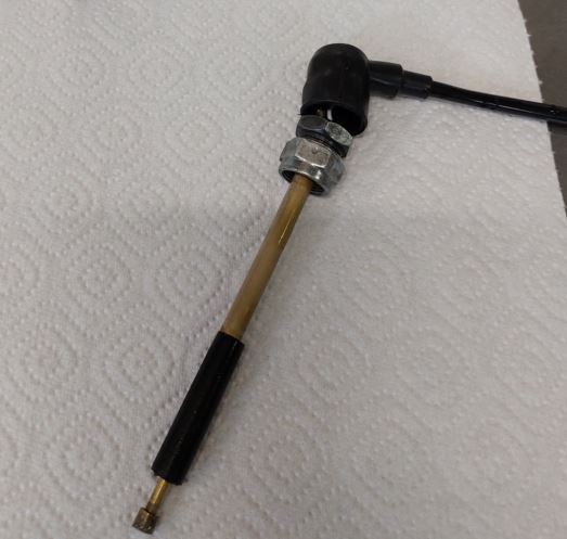

A propos du contacteur essence: Quelqu'un sait comment fonctionne ce truc ? Un tube fixe en laiton, une tige fixe en laiton, un bout de plastique libre de se déplacer axialement le long de la tige...mais je comprends rien au principe :

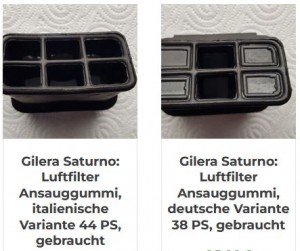

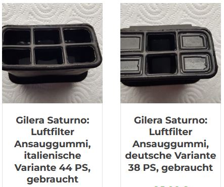

Dans le boitier de filtre à air le manchon caoutchouc par lequel entre l'air n'a que 2 des 6 fenêtres ouvertes, à priori c'est "normal" sur les versions allemandes, mais c'est probablement différent si on monte les gicleurs de 138 et 53, je suppose que c'est alors associé aux 6 fenêtres ouvertes ?
Quelqu'un connait ces réglages avec gicleur de 108 et 50 et cette entrée d'air semi-obturée ? D'après mes recherches c'est spécifique à la version "38Ch" allemande.
D'autres différences entre cette version et la version "normale" 44ch ? Ou suffit t-il de changer les 2 gicleurs et d'ouvrir les 6 fenêtres d'entrée d'air ?

Je viens de trouver les explications sur le forum Allemand, 108/50 et 2 trous d'admission ouverts c'est la version bridée allemande.
Il y a aussi à la sortie d'échappement une sortie réduite mais qu'à priori il est possible de faire sauter et de retirer, pour ensuite arriver à mettre son pouce dedans ! (diam 26 étant le trou italien !)

l'entré d'air en France c'était aussi deux trous ouvert sur 6, et il y avait aussi la petite sortie au pot. Tu dit que la version allemande est donné pour 38 CV.
La version Française était donné pour 44CV. l'essaie Moto revue si je me rappel bien avec passage au banc à donné 46 CV avec cette entré de filtre et ce pot.
Celle que j'ai acheté en Suisse avait l'entré ouverte sur deux trous. et d'après ce que je sais cette version suis était bridé à 27 CV. d'ailleurs la nmienne avait subit une tentative de débridage raté qu'il m'a fallu corriger, il a fallu reprendre tous les réglages, ça m'a pris un certain temps.
En 89 après la révision des 500 km le mécano m'a ouvert les 4 autres fenêtres, il l'avait déjà fait sur les 2 autres Saturno qu'il avait vendu avant la mienne, la moto à mien respiré de suite.

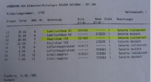

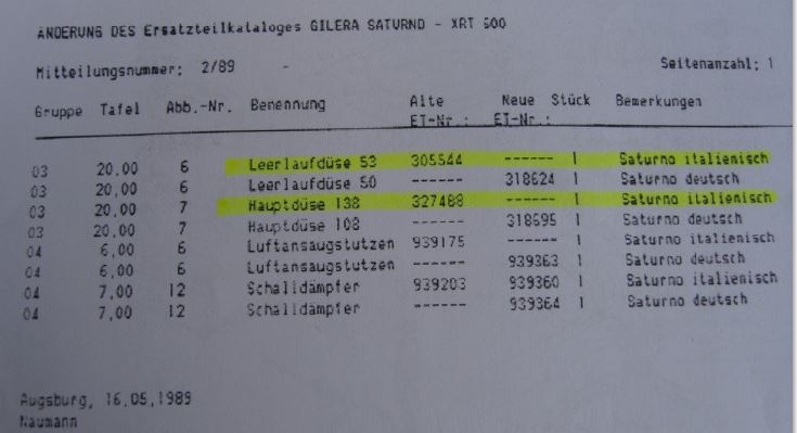

Pour les réglages, ne pas oublier que le montage d'origine est prévu pour une essence plombé de 1988 / 89 année de construction des motos.
Pour la vesion française nous avons donc. gicleur principal 138, ça ça va toujours,Gicleur de ralenti 53, ça avec le carburant sans plomb il a fallu changer au ffils des année et de l'évolution du carburant.actuellement je suis avec un 65, en même temps je n'ai plus le bloc moteur en 500 mais en 560, ça peu jouer un peu, de toute façon avant de changer de bloc moteur j'avais déjà augmenté ce gicleur au moins deux fois.
Pour le reste c'est conforme à l'origine
Puis d'aiguille AB265
Aiguille K 4
Il faudrait que je regarde ou est le clips mais je n'y ai jamais touché. il est donc dans sa position d'origine.
Gicleur de démarrage 40

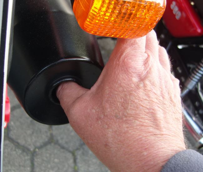

Dans le pot de la mienne je peu aussi introduire mon pouce.
Aiguille K 4
moi dans la mienne je peux pas l'introduire pour le moment.
