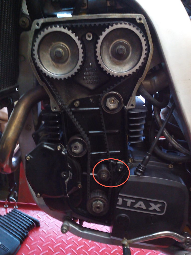

Re: Bielle coulée
Message par jeff »
S'il fallait des preuves que la base est saine :
http://www.barebones.net/machines.htm
Pour la photo jointe, le gars s'étonnait qu'après 6000, elle ratatouillait.
Et pour la courroie du double arbre (le 605), ils ont trouvé une équivalence.... Renault 21 D... :D
