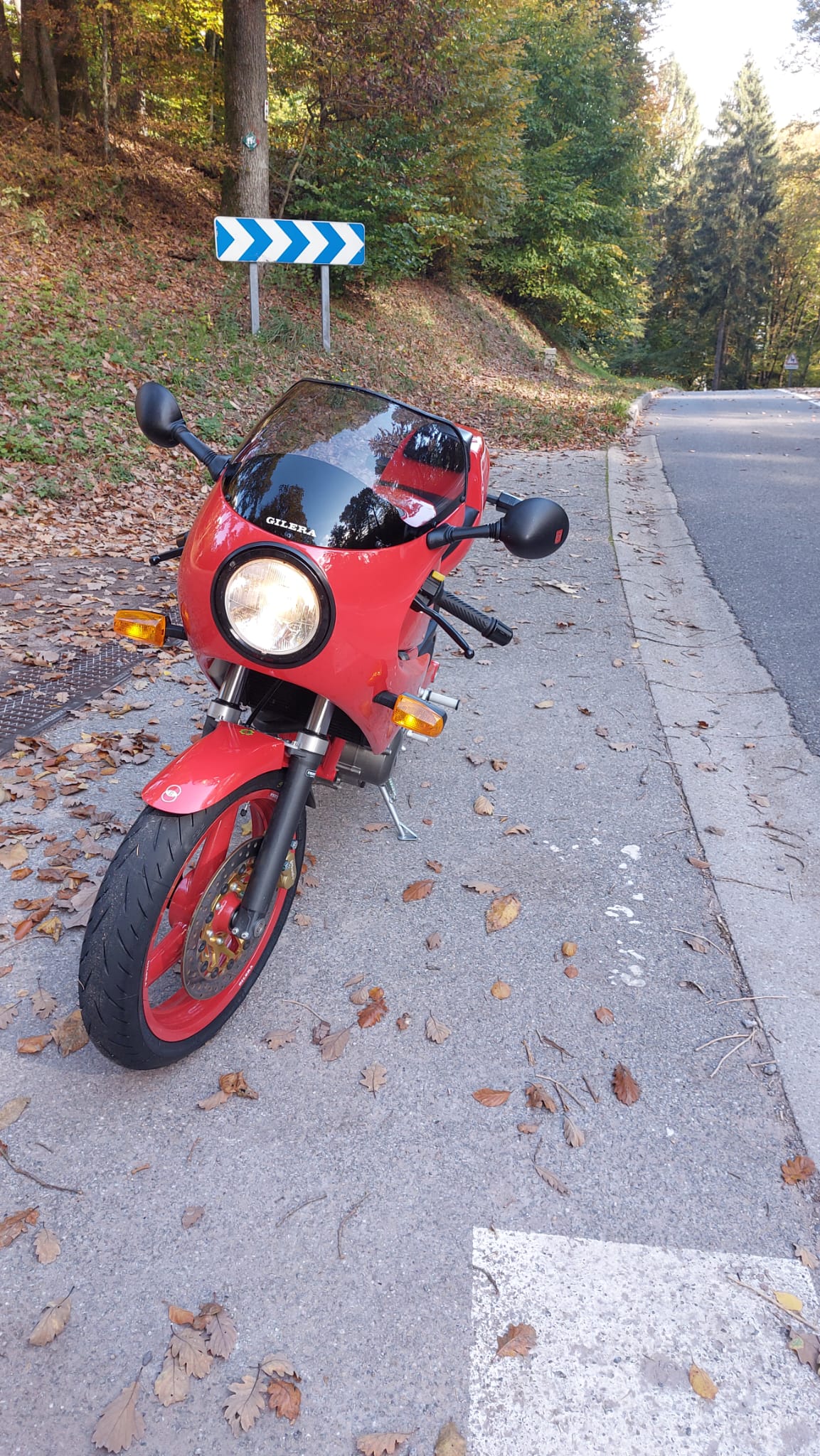

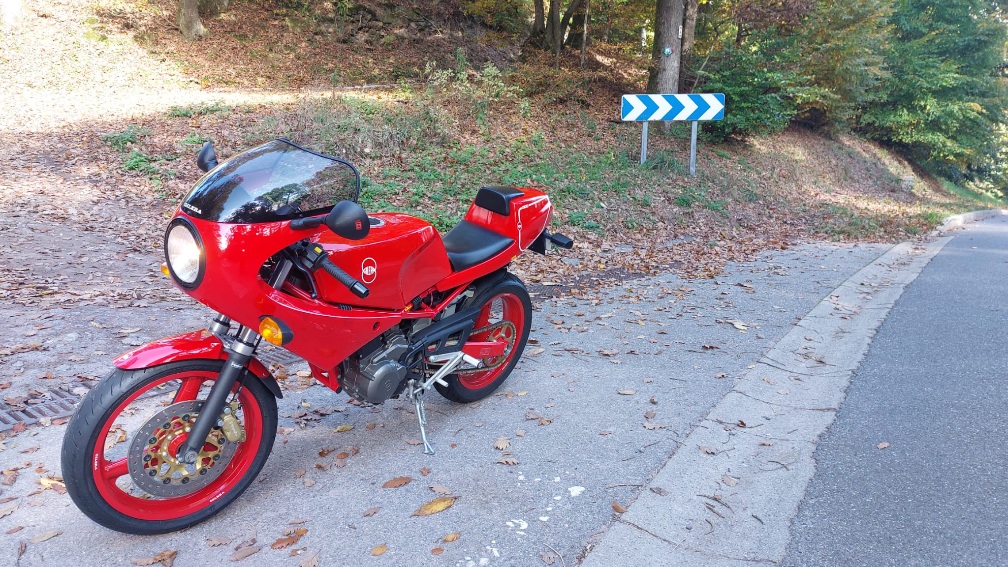

Petite sortie feuille d'Automne qui m'a permis de constater que cette Saturno est comme une Ducati MHR ou SS des années 80, on ne commence à prendre du plaisir qu'après 30 à 45mn, quand le corps s'est adapté à la position de conduite et que la douleur de l'appui sur les poignées s'est effacée.
Elle file efficacement , tant qu'on maintient le moteur au delà des 4500tr/mn, et c'est alors qu'on commence à comprendre le charme de cette moto.

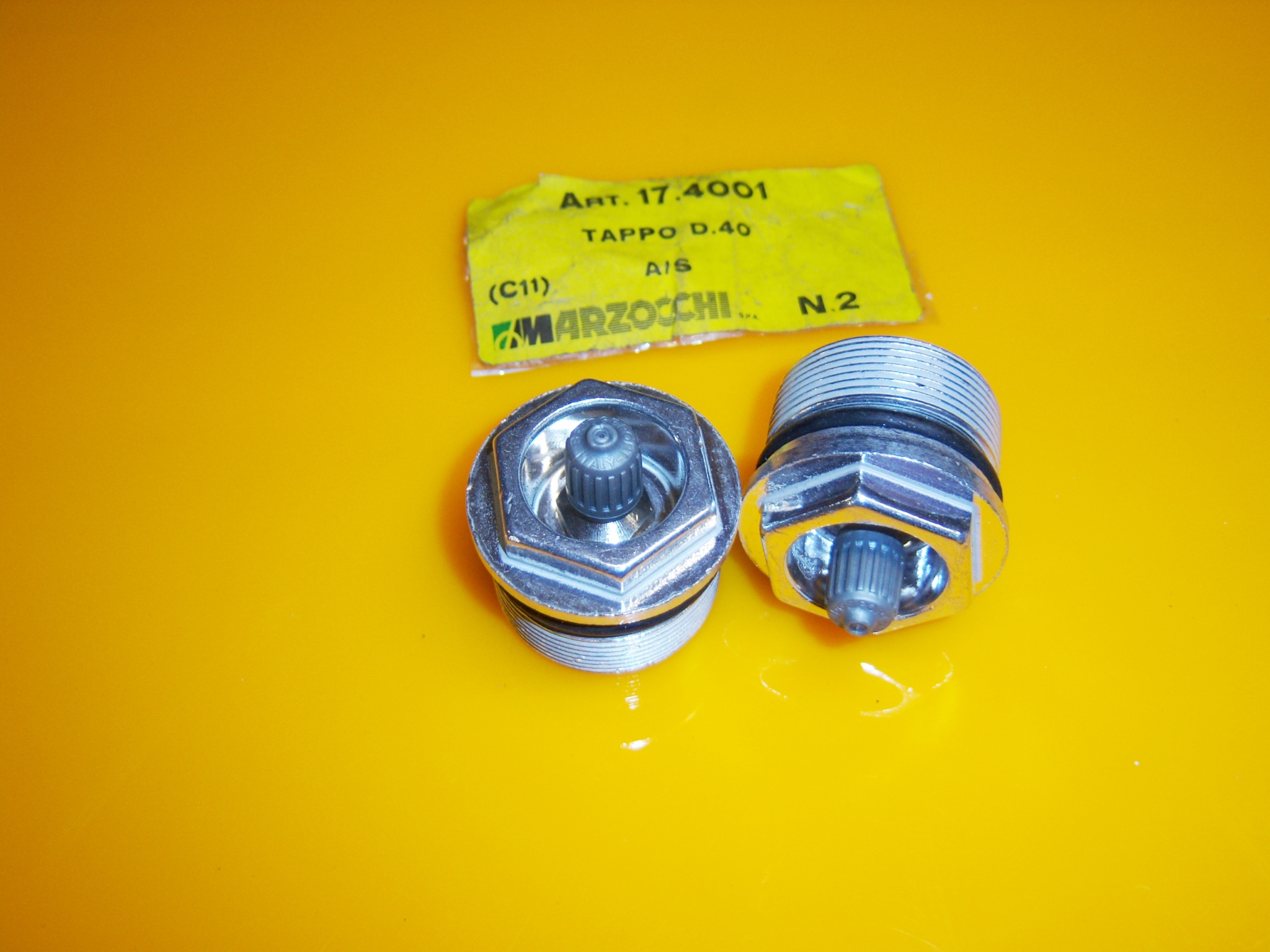

J'en profite pour monter des bouchons avec vis de purge d'air de chez Ugo, ça sert à rien peut-être mais ça me (lui ?) fais plaisir:

J'en profite pour monter des bouchons avec vis de purge d'air de chez Ugo, ça sert à rien peut-être mais ça me (lui ?) fais plaisir:TAPPO 40 FORK .JPG
Je te confirme, ça ne sert à rien (surtout sur une fourche qui n'a pas été conçue pour ça) ... voir, ça peut être contre productif en terme de comportement.

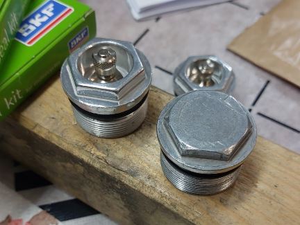

Les nouveaux bouchons sont arrivés:
Messages : 251

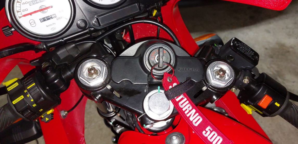

Remplacement des joints Spy par des SKF, et montage des bouchons tuning kéké terminé:
