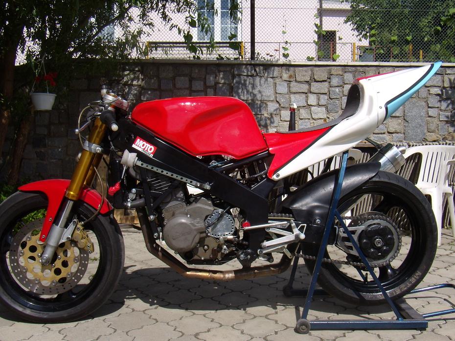

r.saturno en avait fait un sur base rgv250
https://challengedesmonos.org/forummono ... f=4&t=3080

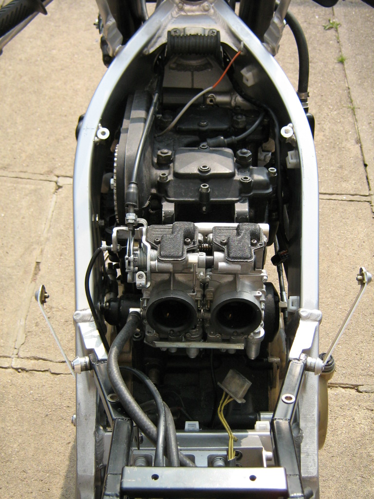

Demande à Hervé Sevenier, il aurait fait faire des cadres de Saturno élargis pour mettre le double carbu

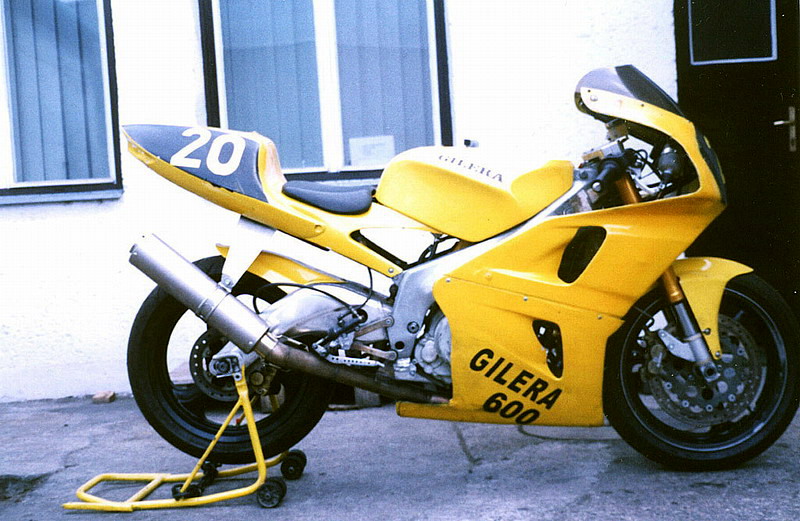

Jean-Michel avait fait une saison au challenge des monos:
celle de Jean-Michel
JDC Gilera nue.jpg (41.96 Kio) Vu 47356 fois
600 gilera racing!.jpg (238.48 Kio) Vu 47356 fois

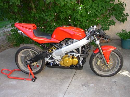

https://www.flickr.com/photos/pacoroman ... 259011796/

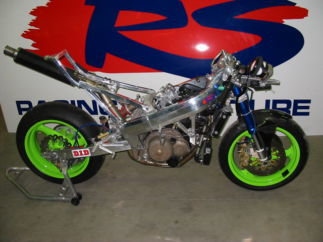

Et Philchx qui avait tout compris avec son RC (quoique le cadre de nw a un angle de chasse d'hypersportive):
(je ne vois pas le pb pour insérer des photos avec le forum)

Pour répondre à Juju, au sujet des cadres fabriqué à l'initiative d'Hervé Sévenier.
C'est exacte, sauf que il me semble qu'il ont deux problèmes qui demande test. Premièrement ils sont construit en acier standard alors que les cadres de Saturno sont en acier au Chrome Molybdène, il me semble qu'il doit y avoir une raison à ça, le cout du métal et le cout de mise en oeuvre doit être justifié par des raisons techniques, à savoir qu'une fois les tubes soudé il faut recuire le cadre pour réaligner le tout. C'est la raison pour laquelle Hervé n'a (soit disant) pas voulu utiliser cette qualité d'acier, franchement j'ai un sérieux doute. La moindre des choses aurait été si c'était si compliqué d'utiliser du tube Reynolds.
Le second problème c'est l'écartement des tubes de la pyramide arrière qui ne tombe plus en face de celle de devant. Là j'ai aussi un doute parce que ça change la géométrie de l'ensemble, Alors il n'y a pas que sur cette version du cadre modifier que j'ai le doute, je m'interroge depuis que j'ai vu ces modifications sur des motos Allemandes. Si ça ne posait aucun problème de rigidité pourquoi Gilera (son service course) ne l'a pas fait sur le chassis de la moto d'usine en 90?
Bon le pire que j'ai vu c'est une machine sur laquelle ces deux tubes ont été supprimé.

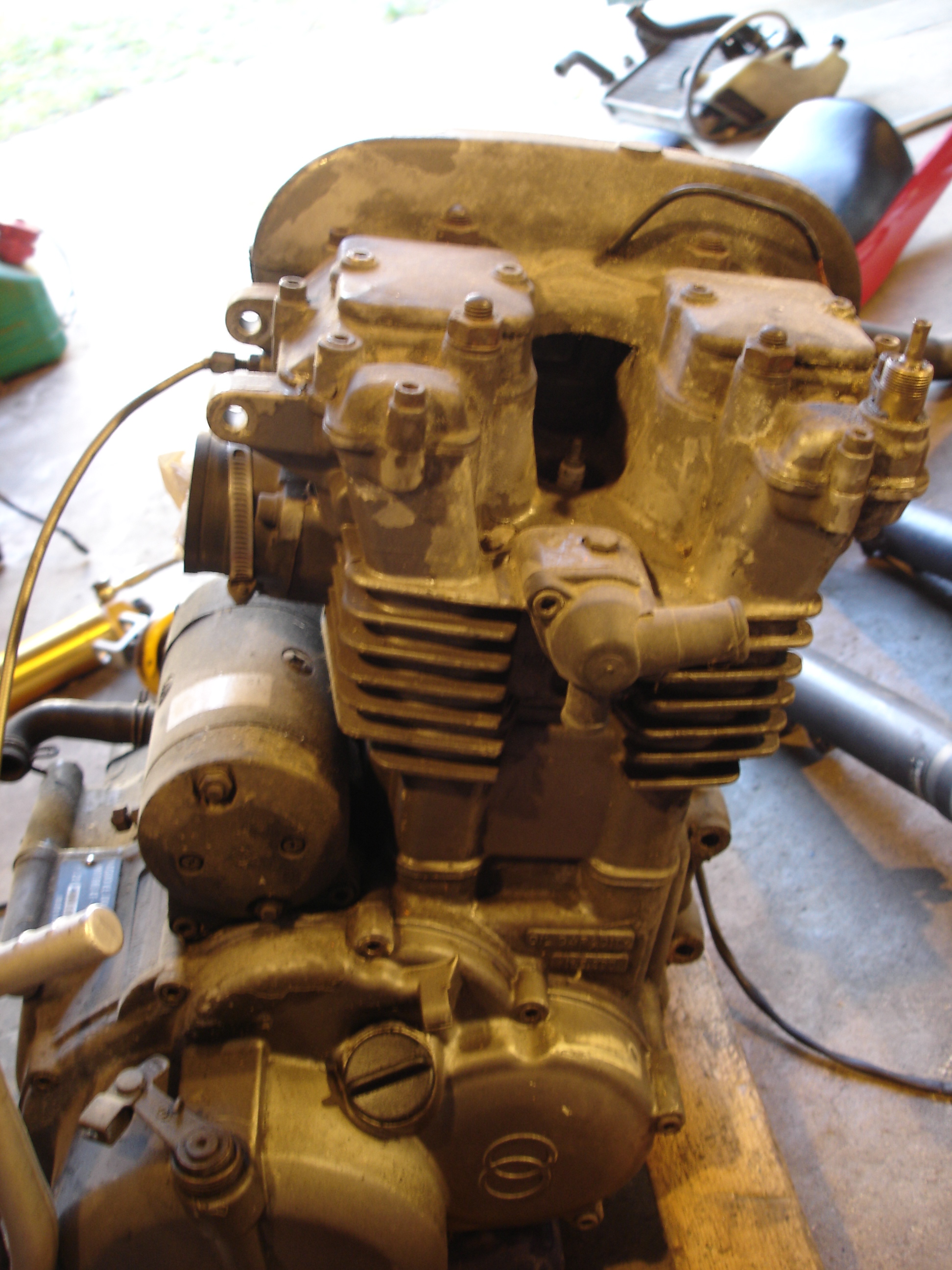

On y pense pas souvent mais au Japon le climat y est souvent rude au nord l'hiver est humide et froid au sud c'est quasi tropical et partout l'air est salin, l'état des motos que tu as vu me paraît normal.
L'état de surface d'un moteur ne préjuge pas de son état intérieur. Celui de ma première Saturno à perdu sa peinture et s'est oxydé assez vite ça ne l'a pas e mpêché de fonctionner parfaitement pendant des années.
