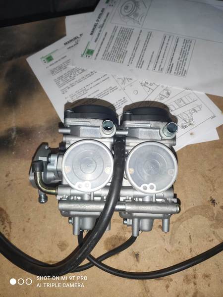

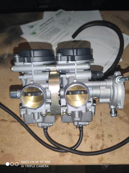

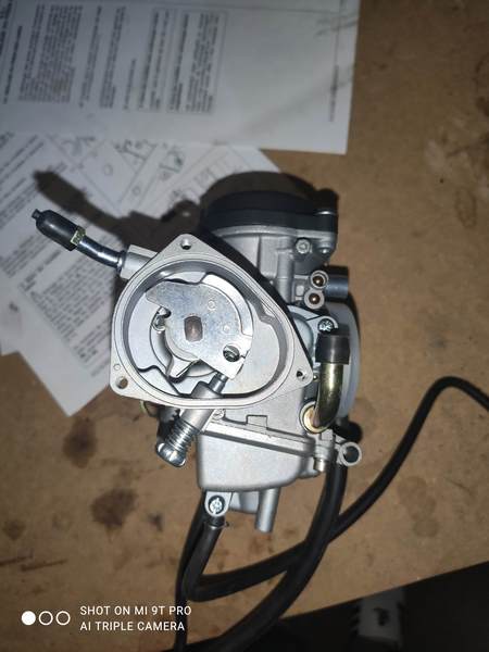

J'ai reçu mon carbu chinois, pour Raptor 660 Yamaha. Petit tour d'horizon de la bête : pas de marque gravée dessus, mais bonne présentation. J'ai commencé par ouvrir les cuves pour vérifier les tailles des gicleurs. 4 vis cruciformes par cuve. Sur la 2ème, j'ai été obligé de mettre un petit coup de burin pour les desserrer. Du coup, j'ai remplacé les 8 par des vis de 6 CHC, plus faciles à démonter ultérieurement. Les gicleurs : Sur la cuve 1, il y a 2 gicleurs principaux marqués 1.7 et 0.98 et un gicleur de ralenti sur lequel rien n'est écrit. Sur la cuve 2, il y a 1 gicleur principal marqué 1.7 et un gicleur de ralenti marqué 0.45. Les gicleurs principaux sur le raptor étant des 140 et 80, je présume que 1.7 et 0.98 veulent dire 170 et 98 ? Le gicleur de ralenti du raptor est 22.5, je présume que 0.45 veut dire 45 ? Avec le carbu sont livrés 2 gicleurs supplémentaires de 1.7 et 0.98. Les 2 vis de richesse sont réglées d'origine à -4 tours, je les ai mis à -2 tours. Les diamètres des carbus coté boîte à air sont identiques, 52mm. Donc différence par rapport aux Tekkei qui font, si je me souviens bien, 50 et 52mm. Les diamètres coté culasse font 38mm. Je ferai l'essai de ces carbus sur mon NW midfié café racer, ce sera + facile. Il a des cornets à la place de la boîte à air, et tout est beaucoup + accessible. Je ferai les essais avec unne nourrice d'1 litre, plutôt qu'avec le réservoir. Je pense que je vais mettre une poignée tirage rapide à la place de la poignée de gaz d'origine, plutôt que de bricoler a poignée d'origine. Il faudra sans doute que je mette un contacteur adaptable à droite, si j'enlève la poignée d'origine. Mais ça, ce sera uniquement si j'arrive à faire fonctionner correctement le moteur avec ce carbu. Voilà, la suite quand j'aurai dégagé cette .... de tondeuse auto-portée qui occupe la place dans mon garage (j'attends des pièces pour la remonter et la remettre à sa place dans l'abri de jardin).

des photos de la bébête ?

Quelques photos :

 J'ai regardé les gicleurs : le filetage (diamètre et pas) correspond à du Keihin PWK. Mais je ne connais pas le filetage des gicleurs de BSR33 Mikuni.
