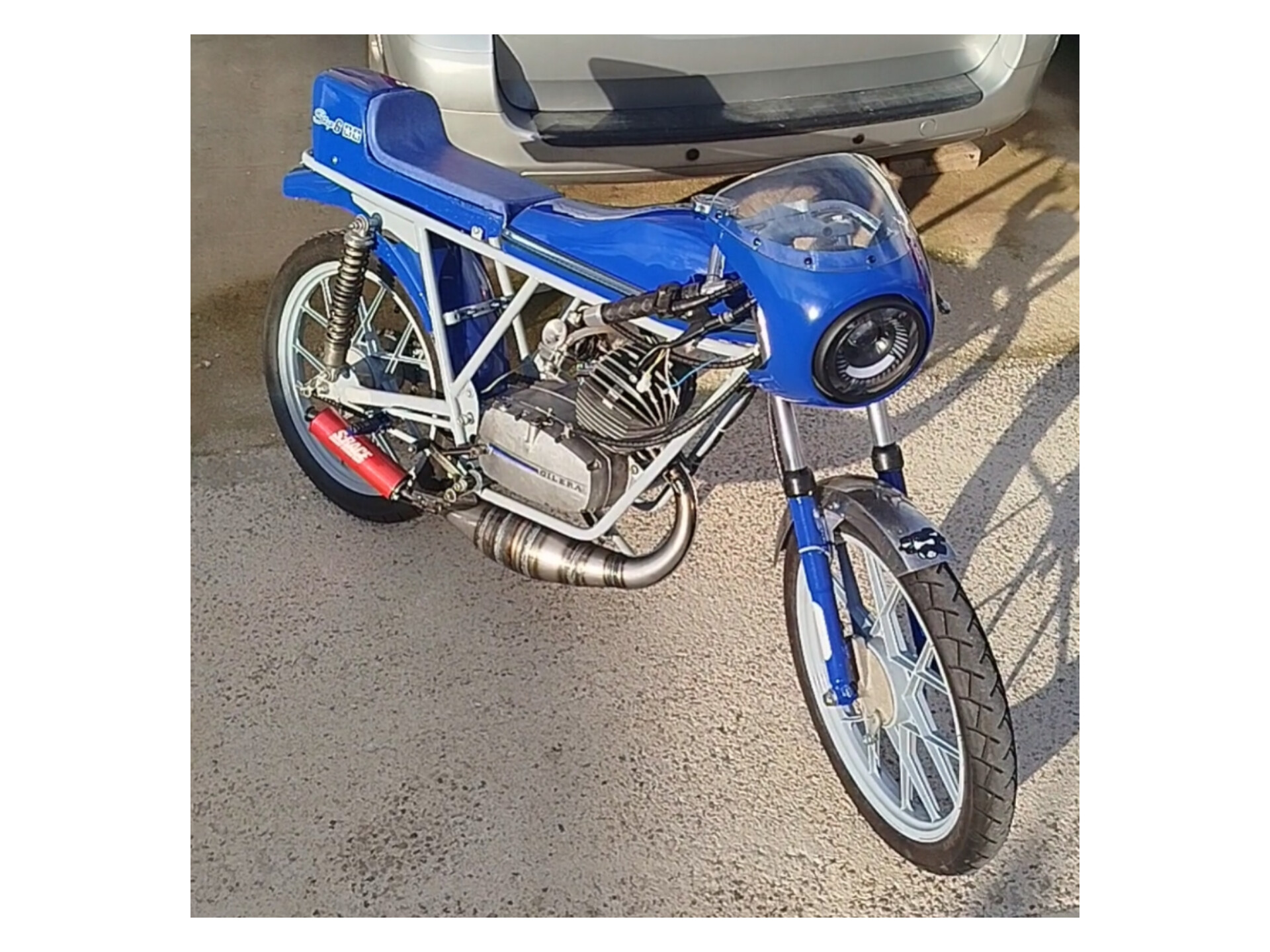

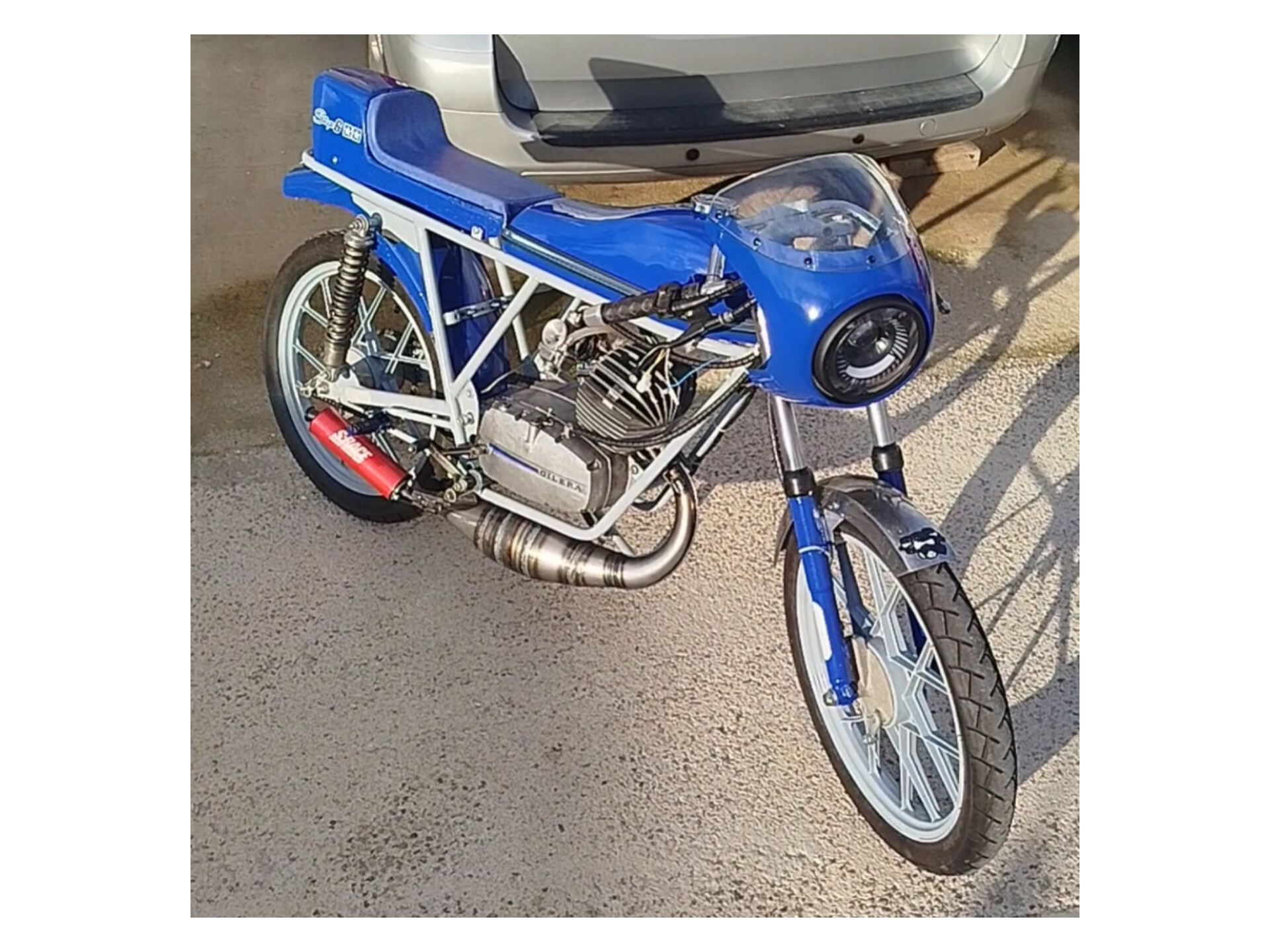

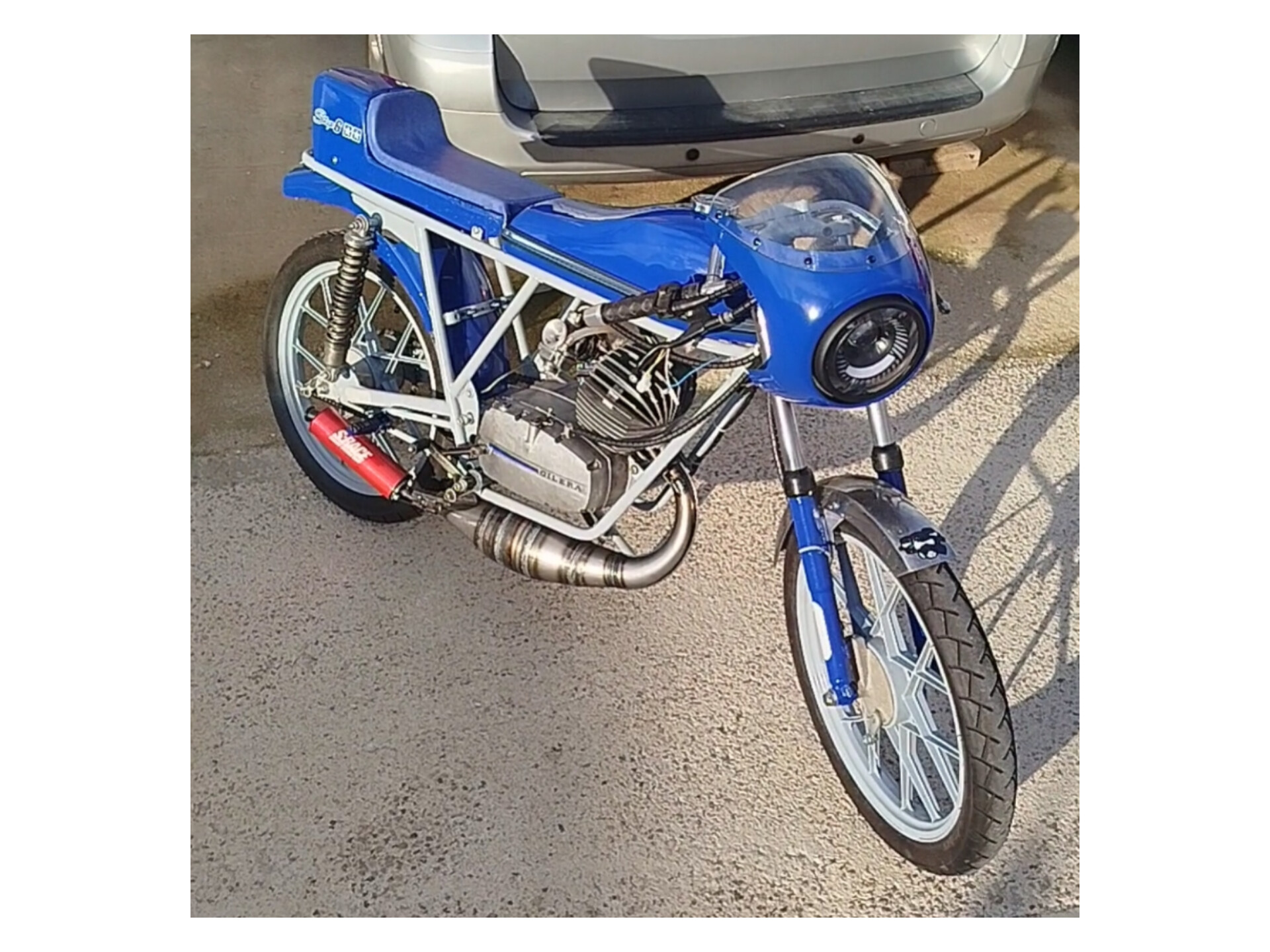

Présentation de 2 petites Gilera Touring 50cc 4v des années 70

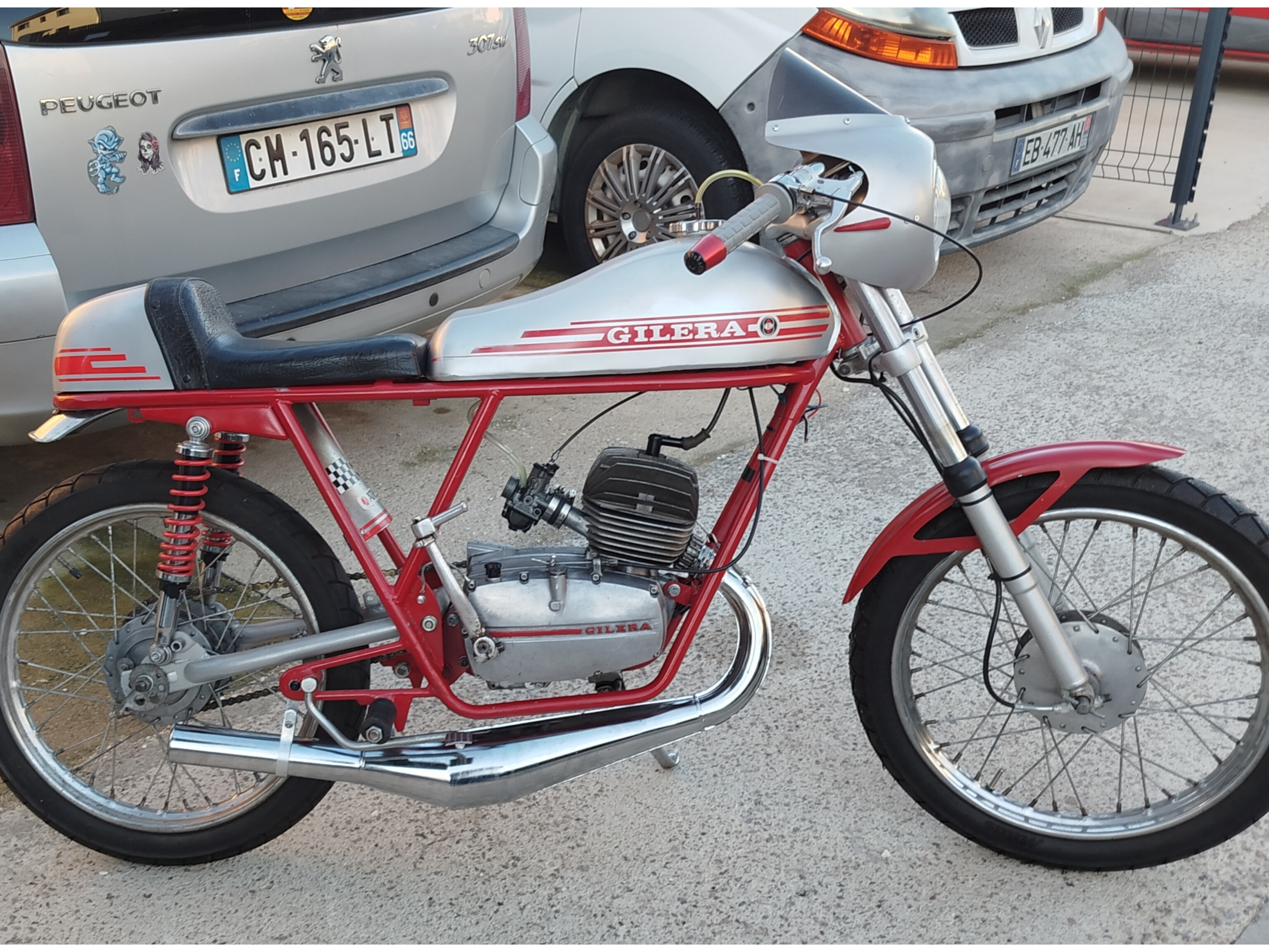

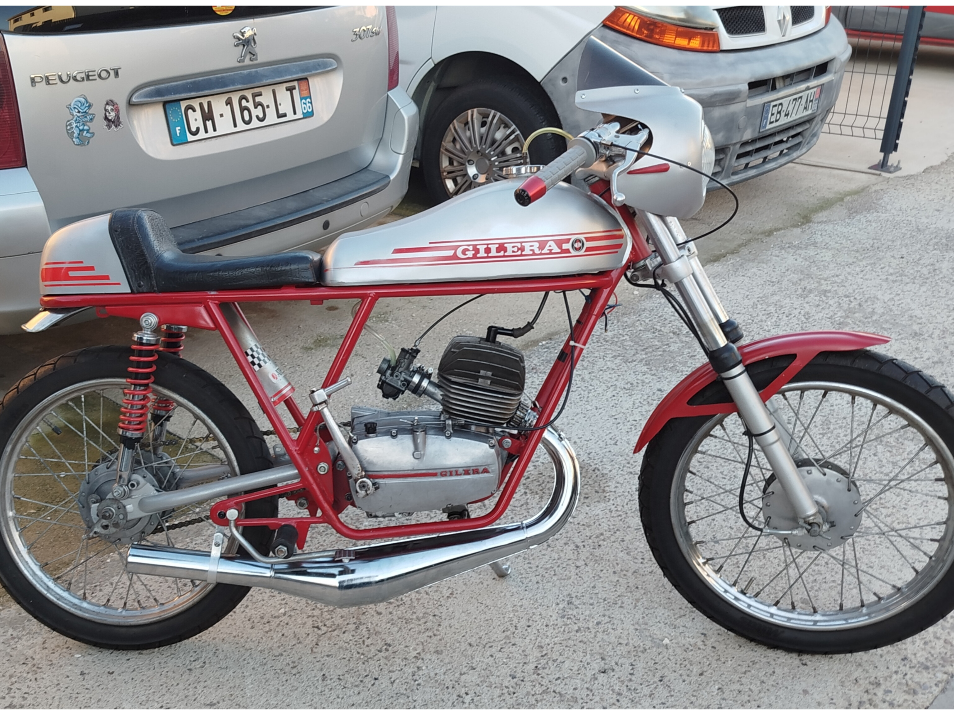

Re: Gilera Touring 50cc 4v
Celle à mon copain
Yes et en plus elles roulent!!!
Mignonne ! faut s'inscrire au Trofeo pour leur faire affronter leur rivales de l'époque ?! ... d'autant que le moteur Gilera est plutôt généreux.

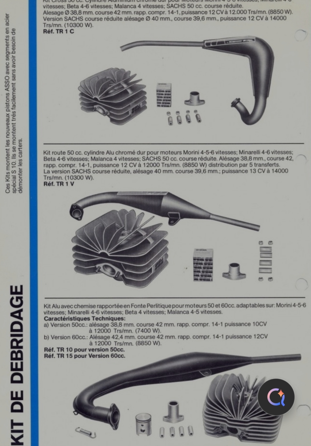

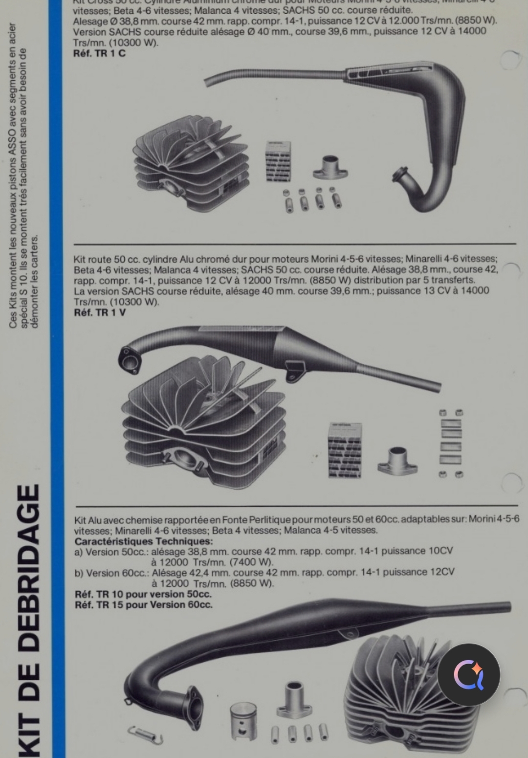

Oui pour plus de fiabilité se limiter en puissance mais déjà dans les années 70 y avait de sacré KITS moteurs https://share.google/HKd3mbxFs1G46BsrZlevrier-noir a écrit : ↑ven. 20 févr. 2026 09:11Aujourd'hui ça doit être atteignable avec les refroidissements liquide ?!francki a écrit :jeu. 1 janv. 1970 16:44Sur les tasses il y a 50 ans je n'ai jamais vue un moteur de série "préparé" qui prenait 12000 tour, 10000 peut être et encore personne n'avait de compte tour en revanche des moteurs tapé qui étaient monté le matin et détruit l'après midi, j'en ai vu des tas, Italien, Belge et même Allemand, et pas qu'au niveau des cylindres souvent le bas moteur en faisait les frais.
