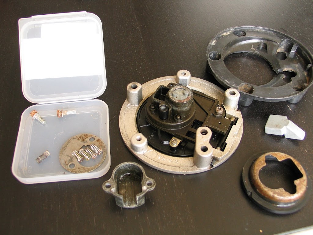

Dans un premier temps, reconditionnement de l'alimentation, dès le bouchon de réservoir l'oxydation est là, alumine et rouille se cotoient:
-Le bouchon après nettoyage:
LA petite vis en bas est hyper importante, elle retient un ressort de 2mm de diametre et une bille qui permettent de faire cliquet pour maintenir a la verticale le couvercle de la serrure du bouchon.
Avis aux possesseurs de Saturno et de XRT, si vous démontez ( et je vous le recommande vu les problèmes récurrents de mise a l'air sur ces machines)
-La sonde de niveau d'essence une fois nettoyée désoxydée et les contacts refaits:

Pour la mise à l'air dans le réservoir je me demande si c'est pas plutot le tuyau métallique qui part à mi hauteur de réservoir (sous la selle) et qui débouche, dans mon souvenir, en bas du résé. Sur notre XRT ce tuyau est bouché, en tout cas impossible d'y faire rentrer une corde à piano sur + de 20cm...
Re: GILERA XRT: Le chantier
Non, ça c'est le trop plein, le mien aussi était bouché, c'est l'action du dérouillant pendant 1/2 journée plus le nettoyeur HP a 110° qui m'ont permis de le déboucher, la corde a piano n'y faisait rien, coude trop prononcé et trop d'aspérités dues a la rouille, d'ailleurs je suis emmerdé car je crains l'apparition d'une fuite a ce niveau là car l'époxy n'a pas bien recouvert ce tuyau.
La mise a l'air serpente dans le bouchon et passe a travers deux clapets, des soupapes en caoutchouc orange identiques a celle que l'on trouve dans les tronçonneuses Stihl depuis 10 ans.
Sur ma première Saturno je n'ai jamais rencontré de problème de mise à l'air, bien au contraire j'ai même du changer le bouchon parce qu'il vidangeait par le haut au freinage vers 110000 kms, en revanche cette moto chantait à l'arrêt avec le premier bouchon, oui je dit bien elle chantait. Quand elle était stationnée depuis un certain temps il devait ce produire une espèce de dépression et un sifflement ou plutôt un couinement était émis par le bouchon par intermittence, c'était assez rigolo et les passant trouvaient ca curieux.
Dés que j'ai changé le bouchon ce phénomène a disparu et sur ma nouvelle moto ca ne le fait pas.'
Le mien pousse la chansonnette aussi (il chante faux en plus le biougre!!), c'est à cause de la dilatation thermique du réservoir au soleil, et aussi quand la mise à l'air est trop bouchée pour équilibrer la dépression aussi vite que le carburant n'est consommé...
Et personne n'a imaginé que si ça sortait dans le sens ou ça ne devrait pas sortir il est fort probable que ça pouvait ne pas rentrer suffisamment dans l'autre sens?
En tous cas Julien est régulièrement emmerdé avec ce système, et quand on voit la longueur du labyrinte et sa faible section, on comprend aisément pourquoi ça peut déconner.
Pour ma part si ça doit déconner par la suite j'ai déja ma petite idée sur l'endroit ou faire un petit trou de 2.5mm mais je pense que propre et en bon état ce truc est tout a fait fiable.
Franck Lagaroje a écrit :qu'il vidangeait par le haut au freinage vers 110000 kms, en revanche cette moto chantait à l'arrêt avec le premier bouchon
Tu avais la solution dans mon post Franck, c'est 2 bêtes clapets a 1.5€ qui étaient tout simplement soit génés par une saleté soit usés on ne change pas un bouchon pour ça, il y'a 30mn de boulot et j'imagine que tu as payé ce bouchon plus de 1000 francs a l'époque tu t'es encore fait arnaquer par YE Motori sur ce coup là....
